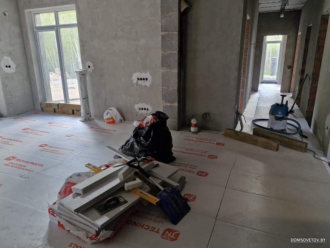

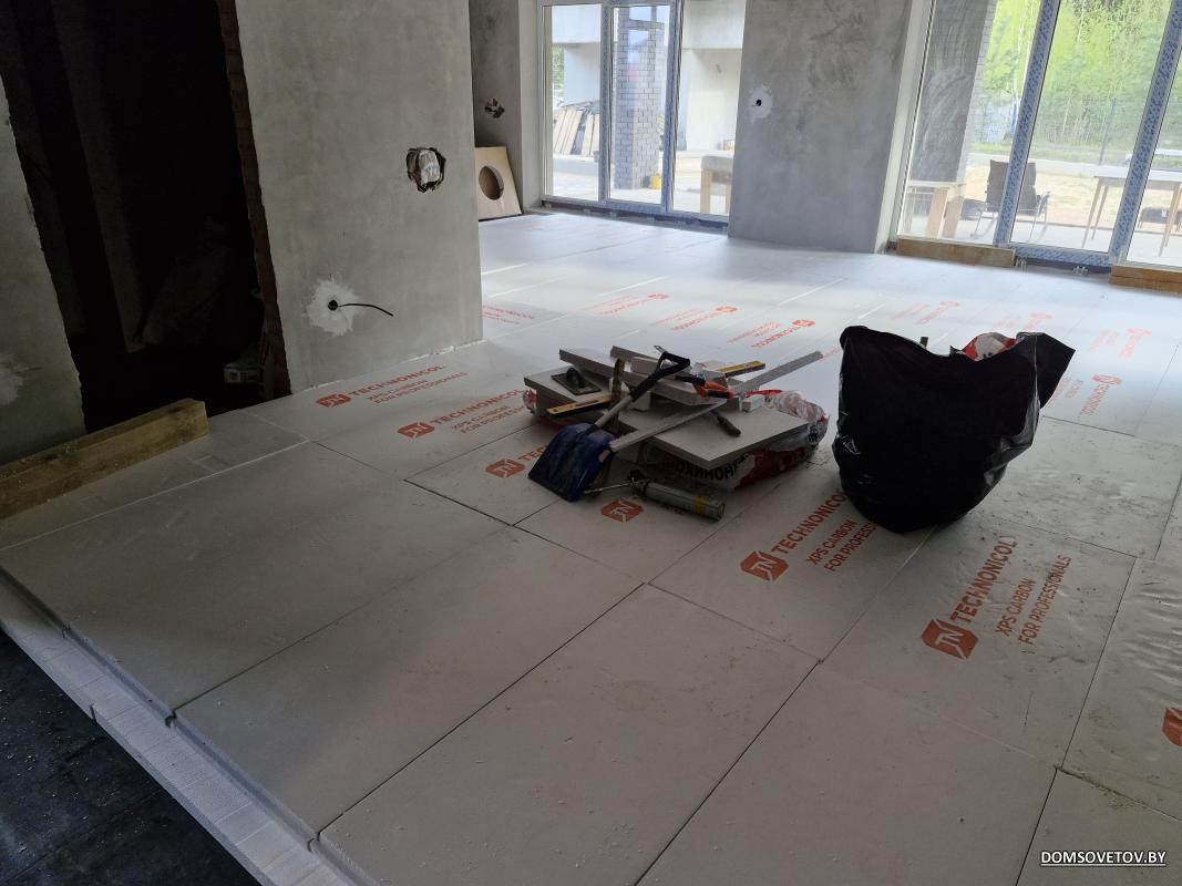

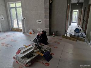

Пенопласт + ЭППС тоже постепенно раскладываем. Половина от всего объёма уже сделана.

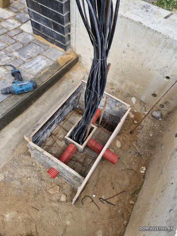

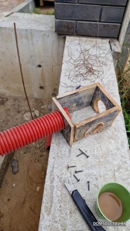

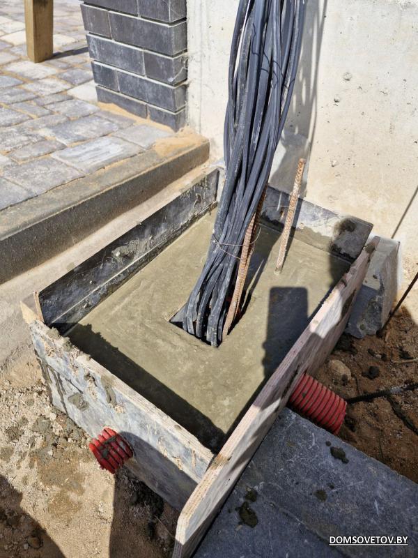

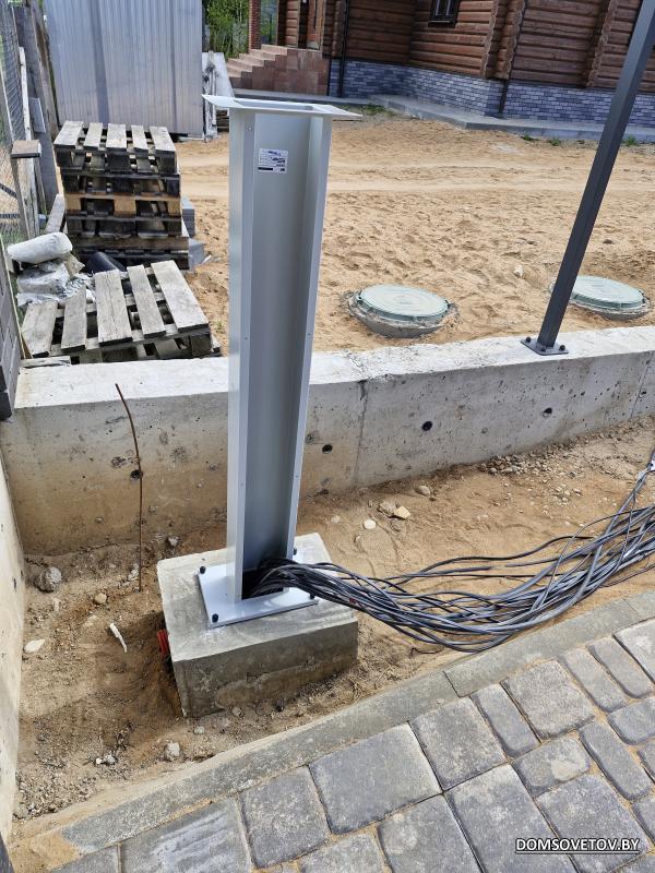

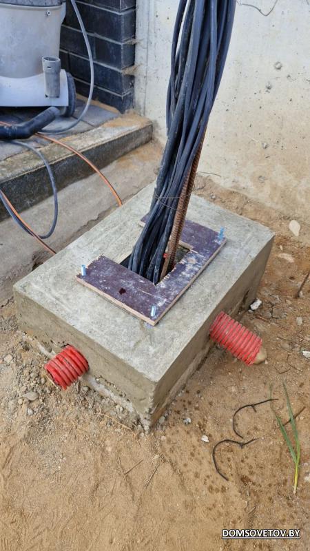

Скомпоновал все уличные коммуникации и залил тумбу под стойку уличного щита. По весне поставлю стойку и передам электрику для монтажа уличного щита.
После монтажа уличной плитки пришлось еще раз возвратиться к тумбе потому как ее надо было поднять на 10см исходя из уровня плитки. Подлил бетона + закладные сделал на всякий случай. Теперь в этот щит можно легко дотянуть нужные кабеля если вдруг возникнет необходимость.

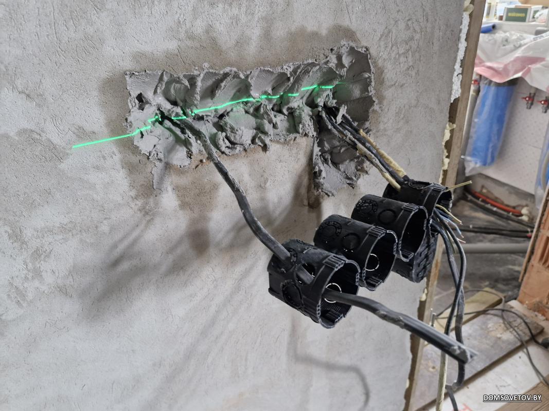

Электрики в том числе советовали делать коммутацию проводов в глубоких подрозетниках - позже сюда с их слов можно реле всякие поставить для автоматизации. Не знаю буду ли этим я заниматься, но если есть возможность то это хорошо. Ну и умные розетки по вашему примеру всегда можно использовать также, понял.
А зачем такие подрозетники большие? Мне тоже делали коммутацию в подрозетниках, но по размеру они обычные, только более глубокие. Все отлично поместилось

Если просто коммутация проводов то до 2-3х кабелей можно и в обычном глубоком подрозетнике сделать как мне электрик объяснил. Если релюшки какие умные ставить то вот эти карманы и позволяют их там разместить.
Поставил стойку. Жду электрика чтобы собрать уличный щит на участке при въездной группе.

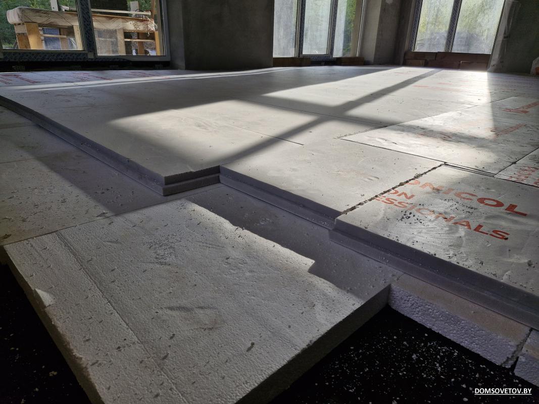

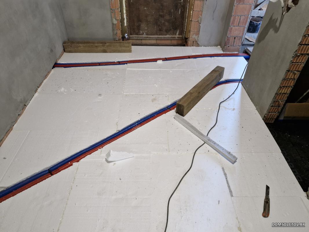

Начались участки для утепления пола с трубами. И тут конечно трудозатраты раза в 2 больше чем просто разлаживать пенопласт на ровном полу: пока все вырежешь, подгонишь, запенишь. Тот факт что используется 2 слоя по 50мм позволяет спрятать все трубы в нужном слое: трубы водоснабжения будут в нижнем слое пенопласта, разводка радиаторной сети - в верхнем слое пенопласта.

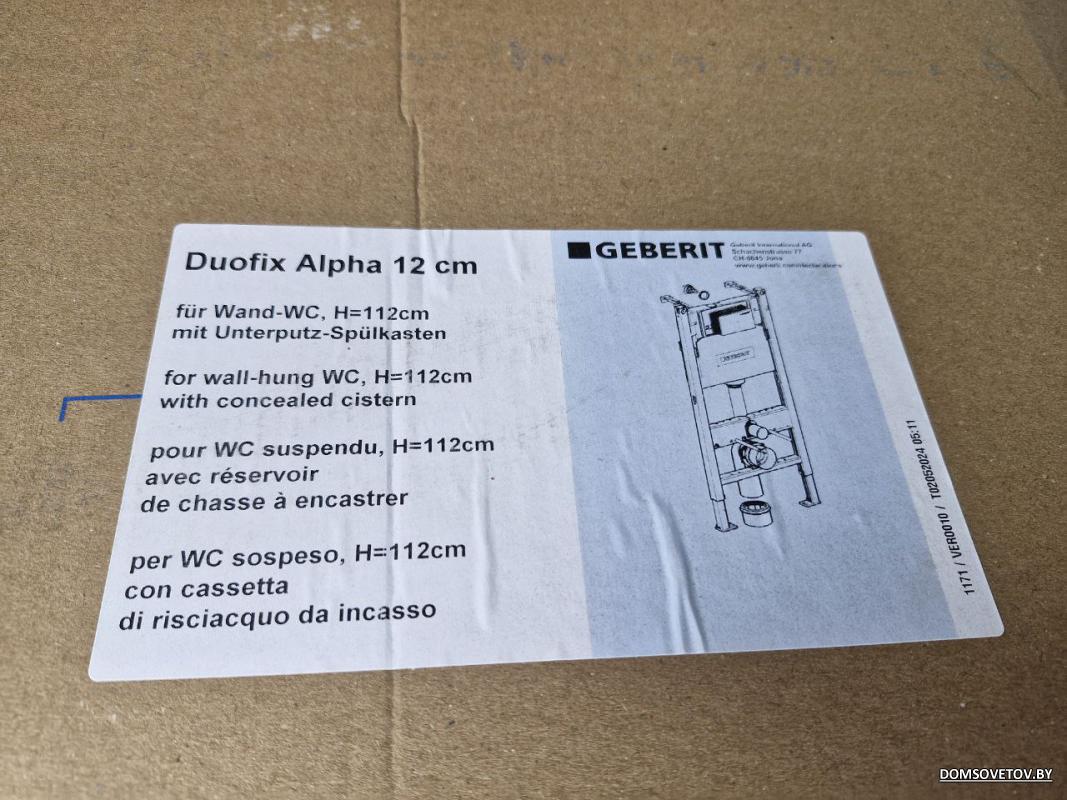

Размер имеющейся ниши для инсталяции по глубине 130мм и надо смотреть <=120мм по глубине. Отопительный Стандарт предложил ТЕСЕ с глубиной 150мм и это не подошло. Поэтому искали уже на рынке и Юра предложил Геберит с глубиной 120мм. Оперативно закупил эти позиции чтобы у ребят были все комплектующие для работы.

Осваиваю установку подрозетников. За вчера поставил 0шт, ничего не получалось, сегодня уже 6шт вмазал. За месяц-полтора надо весь объем осилить.
2.5 месяца заняло по выходным поставить все подрозетники когда не было другой более важной работы. В сумме > 200 обычных подрозетников и ~35 с карманами поставил. Самыми последними ставил наиболее сложные комбинации подрозетников с карманами + много кабелей в одном месте.
Все еще утепляю полы. Оставшиеся зоны с разведенной водой + канализацией утепляются долго - надо вырезать пенопласт, подогнать, запенить, обойти трубы и это все занимает много времени. Гостинную 60м2 уложил утеплитель за 2 дня, а сан узлы/постирочная/кладовая по 8м2 уходит день чтобы сделать каждый.
