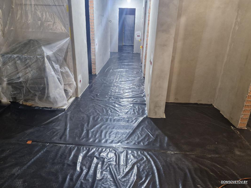

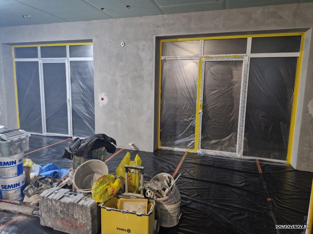

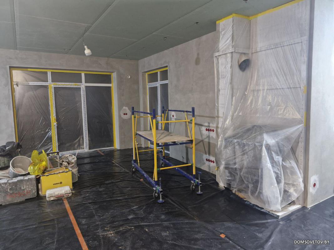

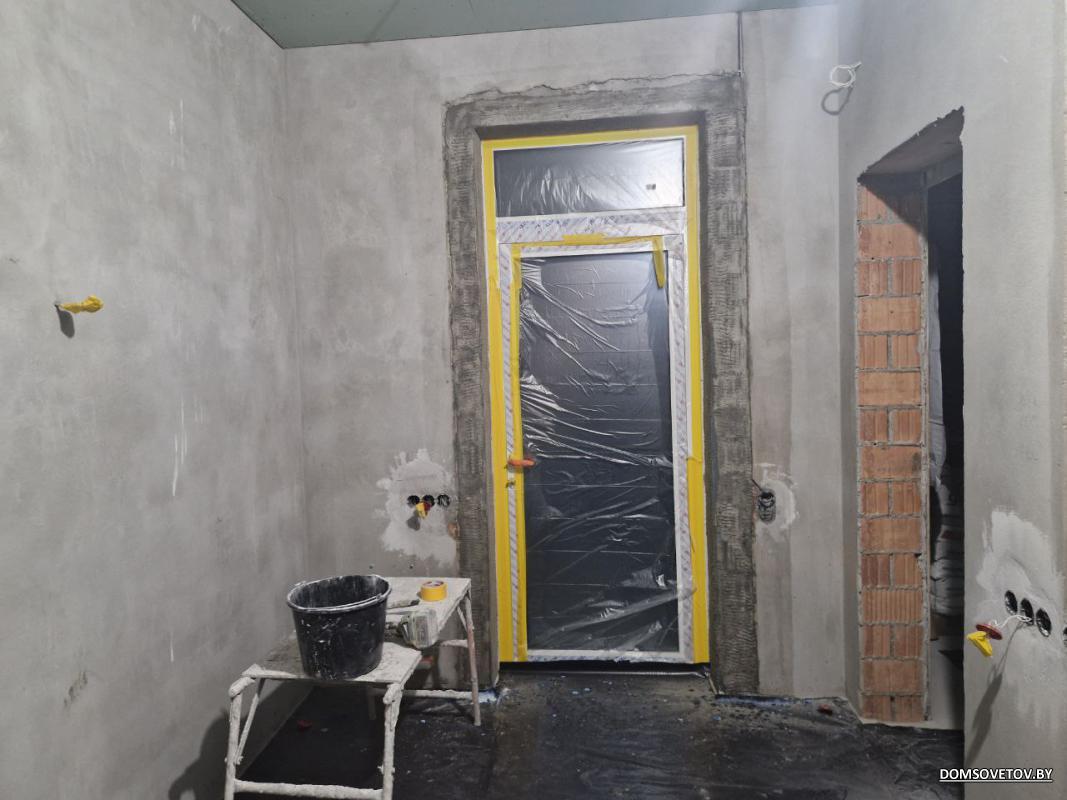

Завтра стартуем!
Маляр постепенно осваивается на объекте. Укрыли пол (использовали пленку 200мк в 2 слоя), окна, двери.
