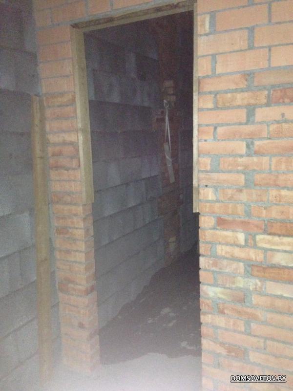

Други,
возник очень практический вопрос. помогите плз.
надо в 2х местах передвинуть дверные проемы....
- вход в сауну - на 40 см +-, перегородка (кирпич)
- вход в раздевалку - КББ 40см - тоже где то на 40 см...
Как это вообще делается? сверху же перемычки залиты см на 30 в каждую сторону...

sanyok
Аватар для sanyok
Адрес: заМКАДом
Сообщений: 4,747
Репутация: 64
1. разбирается стена, снимаются перемычки...перекладывается стена в новом месте.
2. разбирается всё над перемычкой, снимается перемычка. С одной стороны режется проём, с другой-наращивается. кладётся перемычка, закладывается сверху кирпичом.
П.С. посмотреть-бы фото.

@sanyok, ну например вот фотка двери в сауну:
эту перегородку можно разобрать конечно... не беда...
а вот что с типа несущей стеной (толстой) делать?
Перегородка в полкирпича. Но что-то перемычки не видно. Просто арматуру под кирпич положили?

AAR
Регистрация: 22.07.2014
Сообщений: 1,217
да, на этих перегородках просто пруты арматуры...

Сообщений: 3,771
@AAR, халтура, если честно.
Ну, а с несущими стенами посложнее. Там на месте нового проема делаются отверстия, вставляются закладные, поддомкрачивают, потом режут. В общем, Иван Dolbo точно знает. Это к нему.

Сообщений: 13,039
Проще над дверями разобрать и переложить/отпилить. т.е. 2 вариант Санька.
С КББ тоже. Смысл пропиливаться и городить усиления? Трудозатраты не сопоставимы. Там разобрать сверху 40 см.
