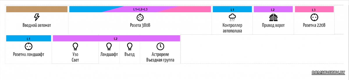

Заведен свет в столбы + на крышу въездной группы также выведен провод для света + запас и таким образом есть возможность освещать столбы и/или подшиву въездной группы. Также астрореле на свет установлено чтобы свет не горел постоянно. То есть отдельной линии для подсветки номера дома на столбах нет, но есть общее освещение въездной группы.
Собрали щит при въездной группе. Теперь у меня электричество и на участке есть, не надо будет тягать удлинитель из дома. Появилась возможность заняться роллетой + калиткой въездной группы потому что появилось питание.
Маркировка щита возле въездной группы вот такая получилась:
