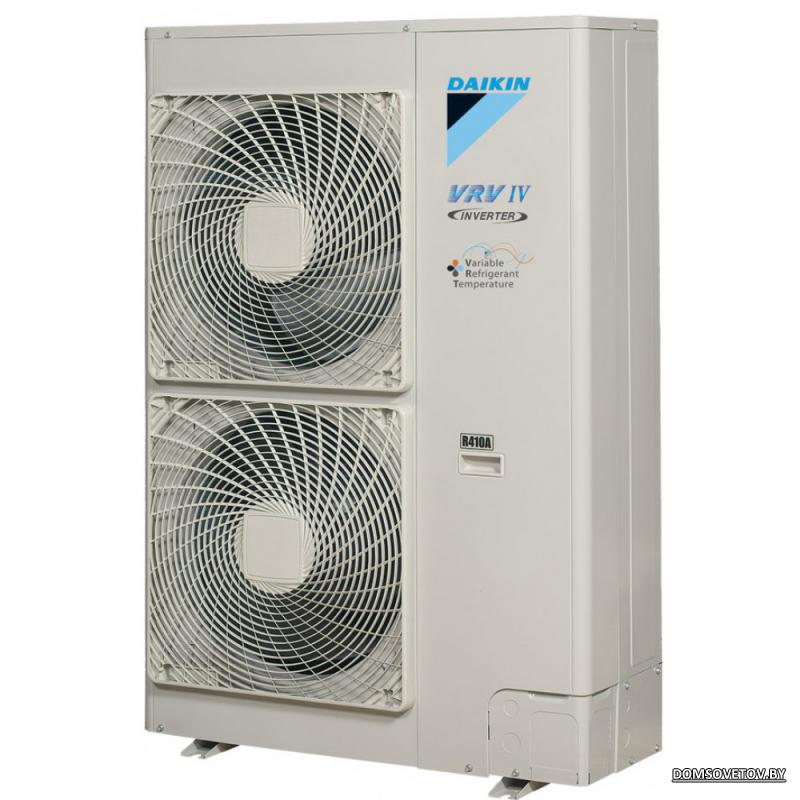

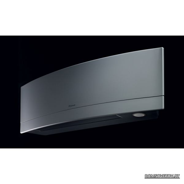

Начнем с кондиционирования... по факту остановился на VRV 4ого поколения Daikin. представляет она собой один наружный блок (правда достаточно габаритный) + будет у меня 6 штук внутренних блоков (дизайн серия Daikin Emura).
Именно эти блоки выбрал по нескольким причинам:
1) внешний вид
2) самые тихие вообще из всего что на рынке (19 дб)
3) есть прикольные фишки в них (типа датчика, что перед кондеем кто то есть, который сдвигает струю холодного воздуха в сторону).

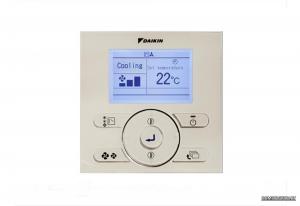

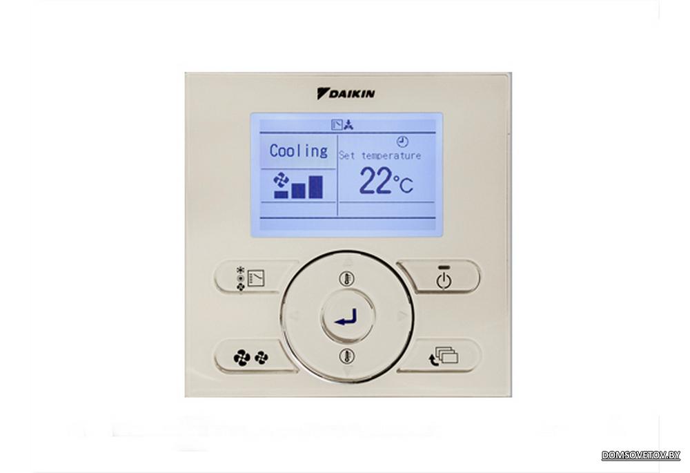

2) по анализу юзабилити - решил откааться от ИК пультов, и заменить их настенными + интегрировать в систему УД. Пульт выглядит приблизительно вот так:

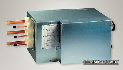

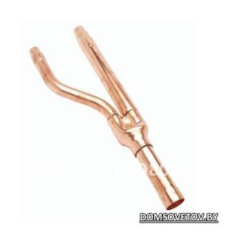

4) в случае VRV надо будет ставить такие приблуды как реф-нет разветвители и BM-устройства. Вот они:

настенный пульт-это правильно.

а что за последние 2 фиговины?
(собсно дизайн хорош у внутренних)
