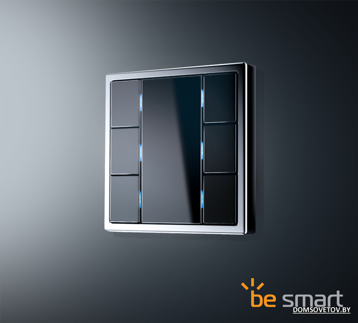

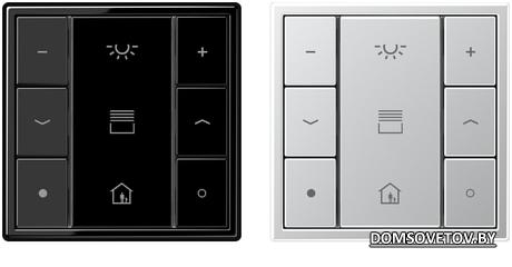

Варианты от JUNG:

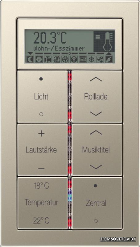

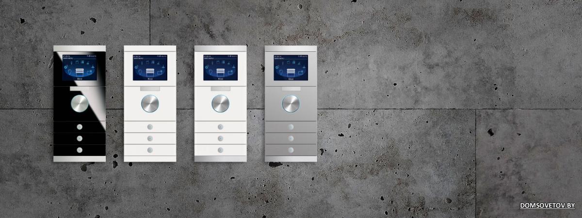

От GIRA

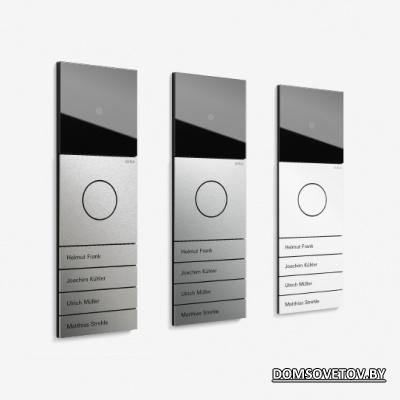

От ABB

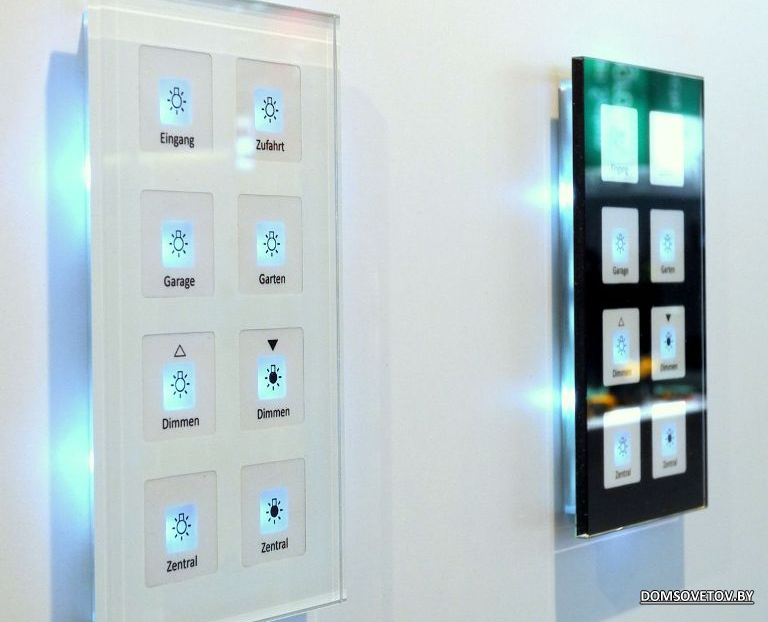

От MDT

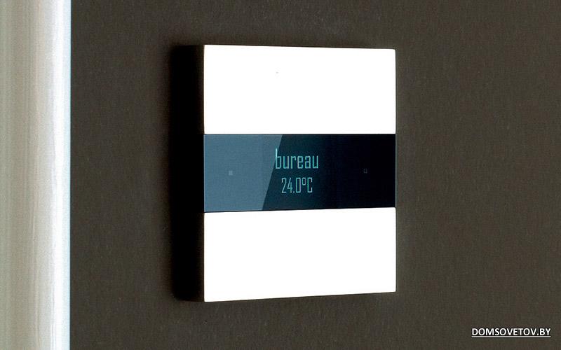

От Basalte (мегадизайн и голливудская стоимость)
От Zennio
