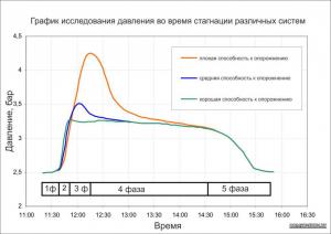

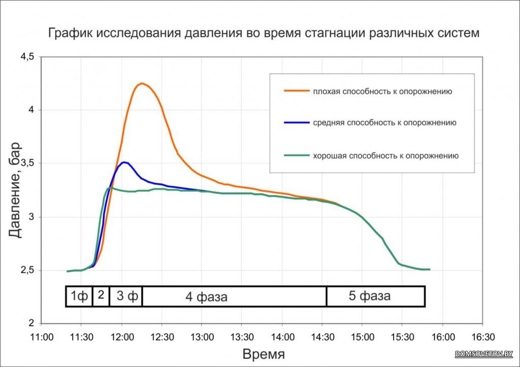

Раз тема про коллектора пошла... На днях был в Германии на заводе Виссмана. Презентовали свою новинку: солнечные коллектора с хитрым стеклом. При достижении определённой температуры стекло полностью "затемнялось". Соответственно решается проблема с перегревом и стагнацией. Не нужно думать куда лишнее тепло деть или как прикрутить рольшторы
График по давлению. У плоских солнечных коллекторов, как правило, способность к опорожнению выше, чем у вакуумных трубчатых коллекторов. Фактически по графику зелёным плоские, а оранжевым вакуумные
