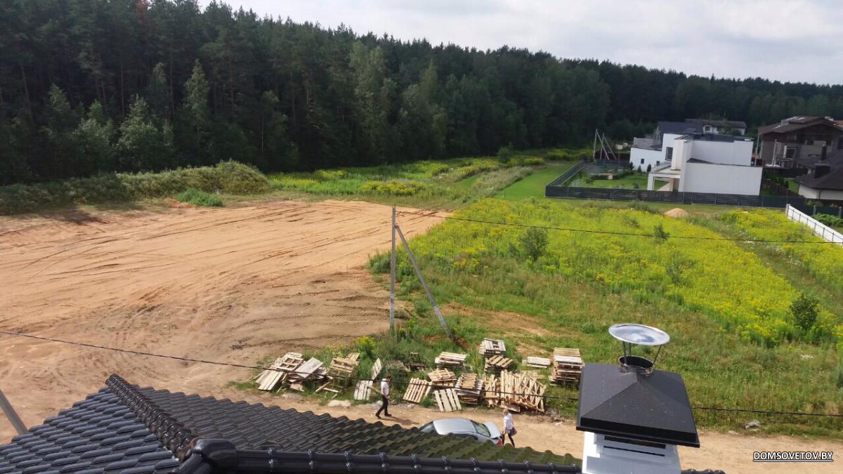

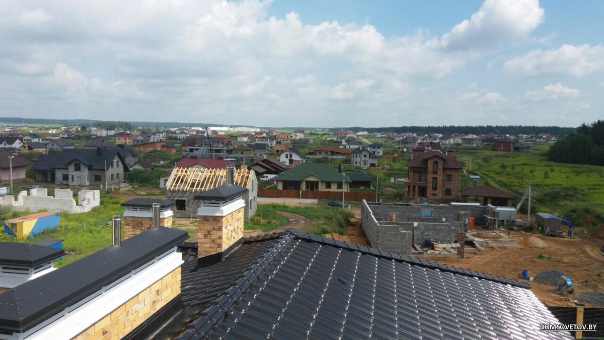

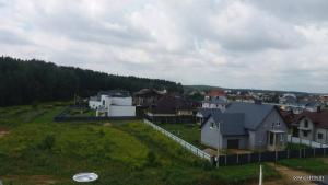

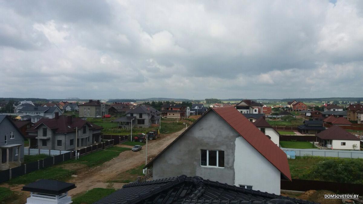

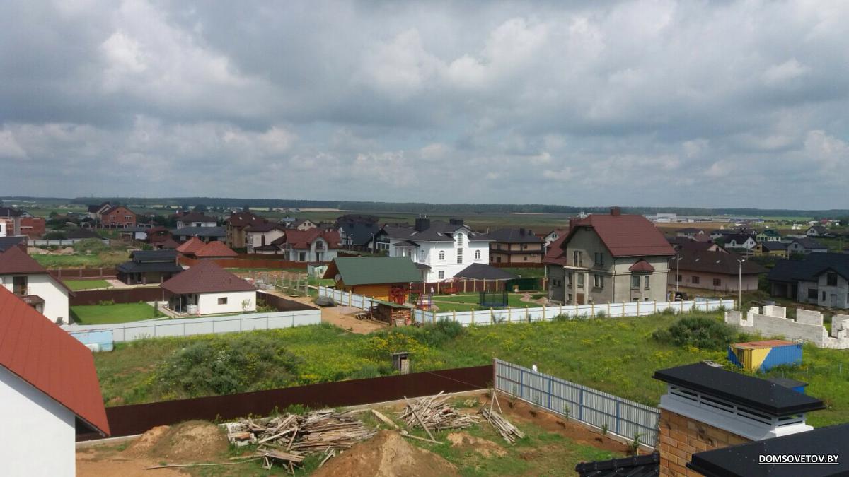

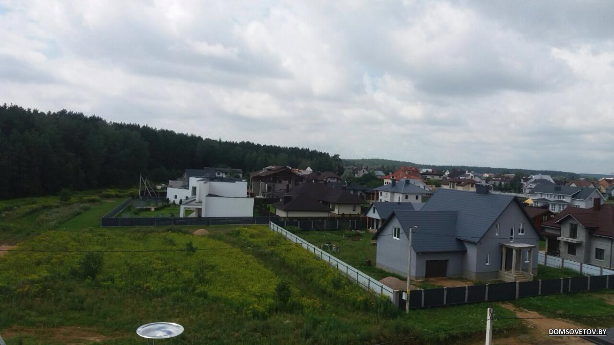

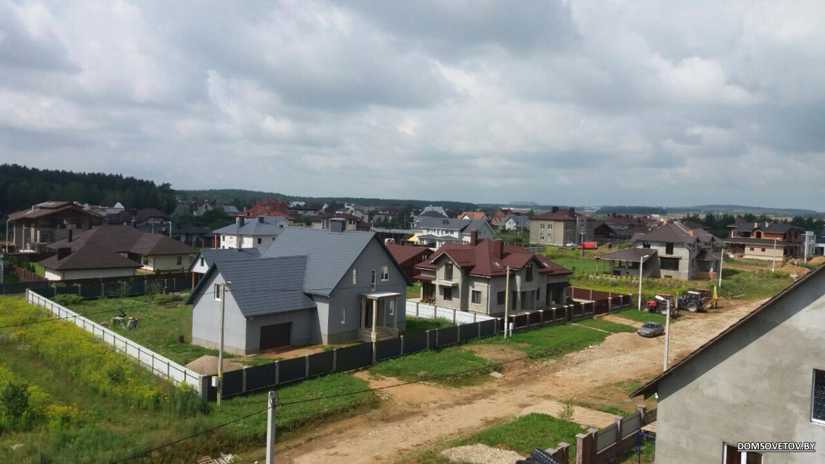

а пока... несколько краевидов с самого высокого конька крыши:

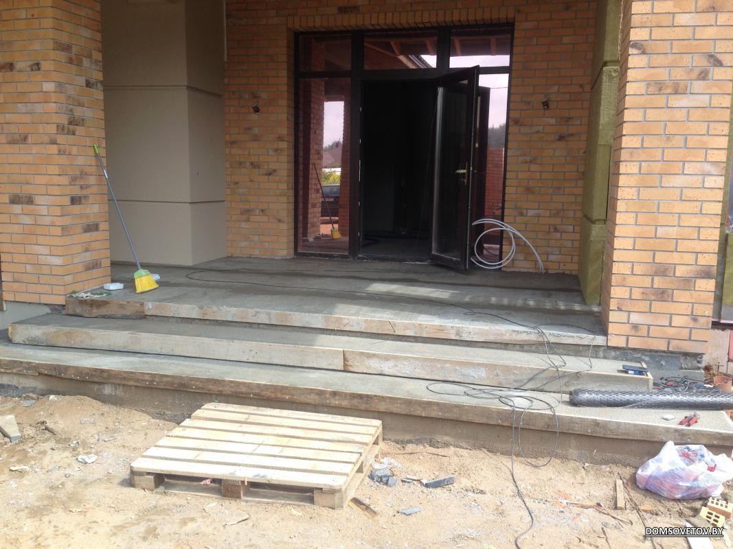

а на доме... доливаем входную группу, чтобы не было порожка большого на входе... соблюдаем уклоны... скоро уже плитка приедет (надеюсь)...

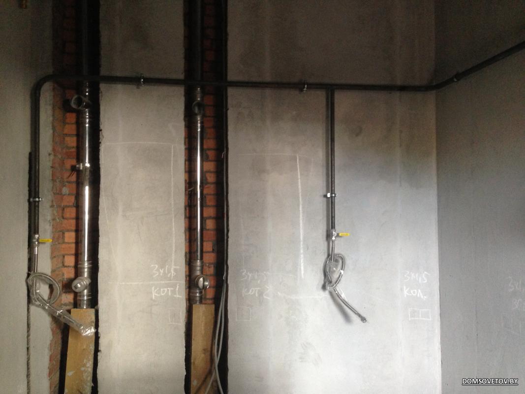

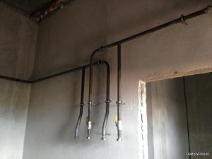

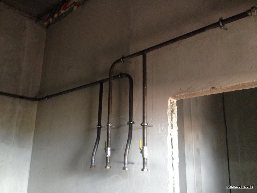

Прокинули трубы для газа

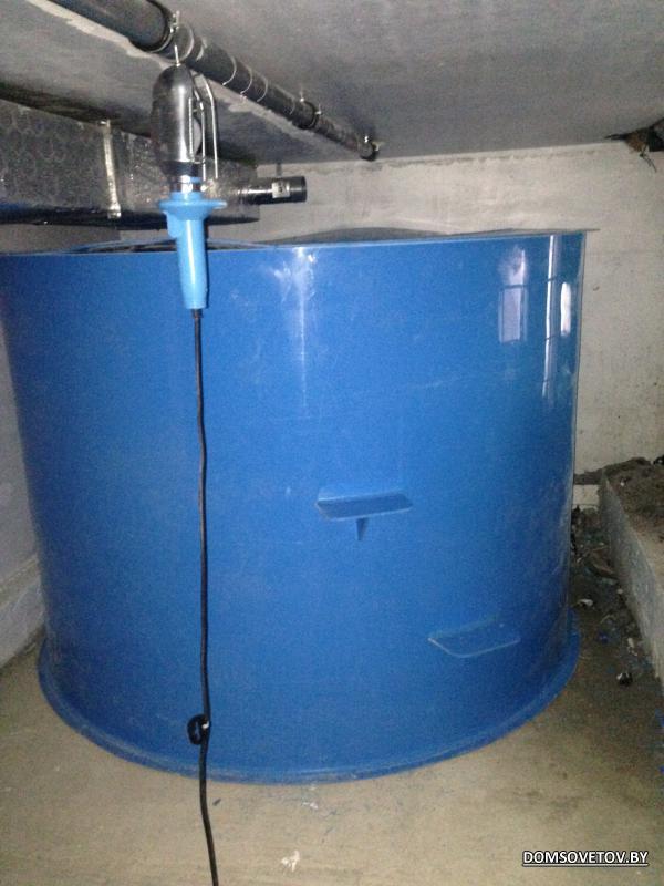

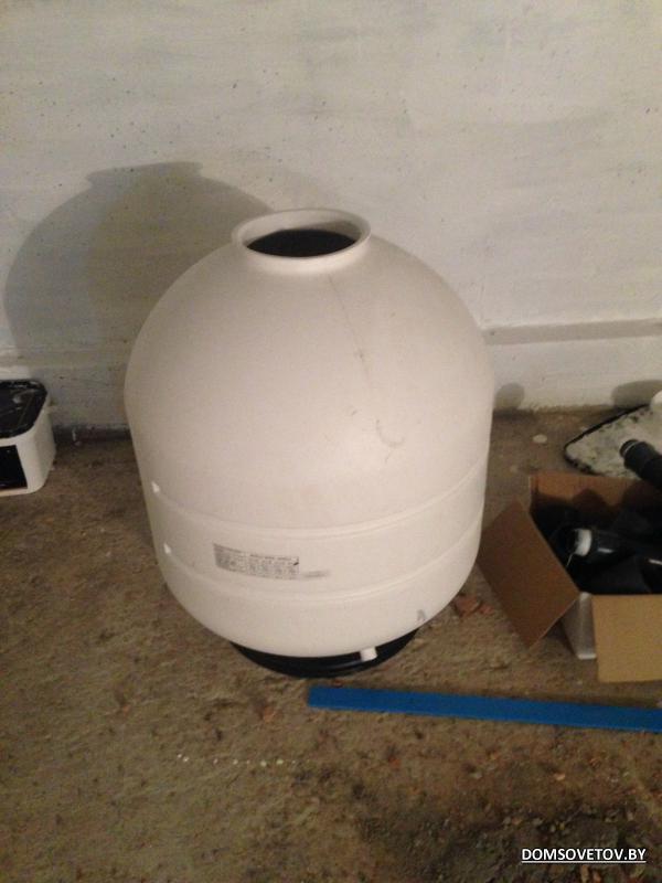

бассейн начинает обзаводится своими приблудами... на снимках - фильтр и переливная емкость (более 5 м3)... варили ее прямо в подвале, ибо не протащить такое туда...

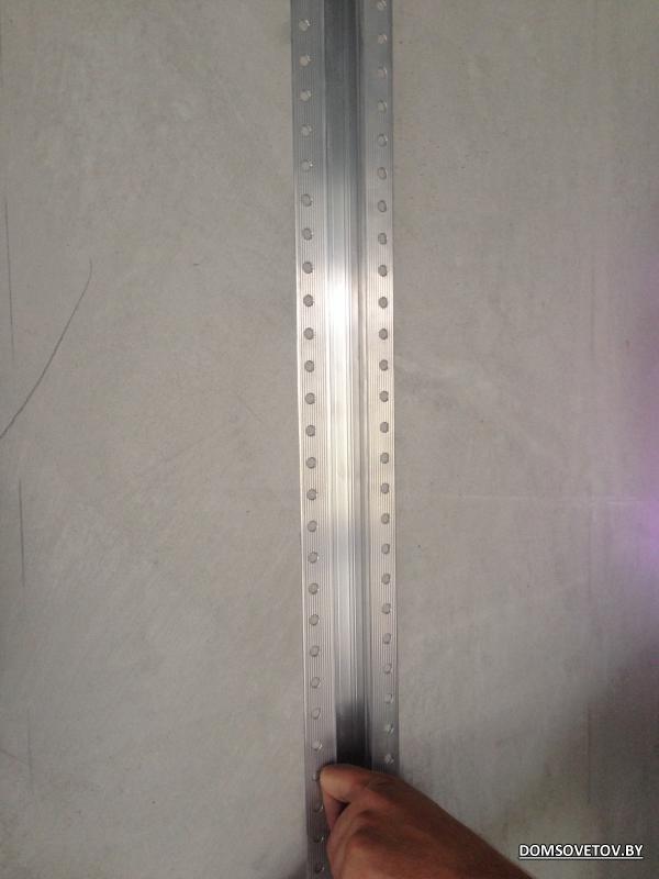

приехали профили для встроенных полосок светильников. 3 на 3 см. сделали штробы... маляры выровняют заподлицо... внутри крепится двойная лента диодная. сверху защелкивается рассеиватель.
