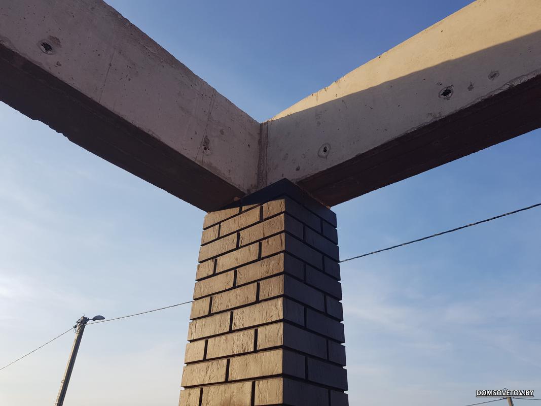

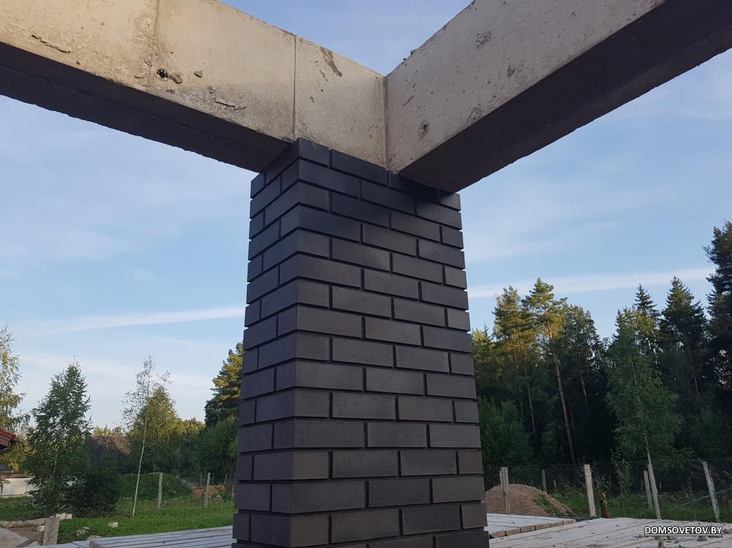

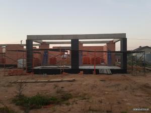

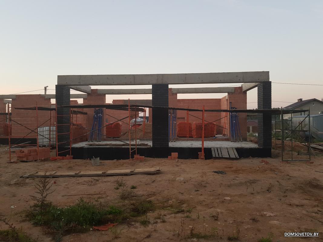

Ну и стало понятно, что как только уберем подпорки для перемычек - столбы надо сразу защищать чтобы сохранить кирпич от сколов или других повреждений - обить столбцы доской и зашить фанерой или чем-то похожим чтобы дать им "дышать" но исключить повреждения.
Если аккуратно работать, кмк, вероятность повреждения сводится к нулю

Сообщений: 1,114
Если бы все работы делал сам то согласен - стараться аккуратно все делать и все получится. Но стройка это же много людей, долгий срок. Это для меня моя стройка самая-самая, а для строителей одна из/очередная и для них сохранность кирпича на столбах не в приоритете и рано или поздно что-то случится, за всем не усмотришь. Так что лучше зашить чтобы исключить повреждения.

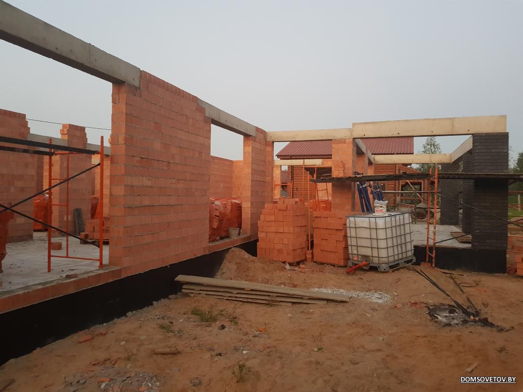

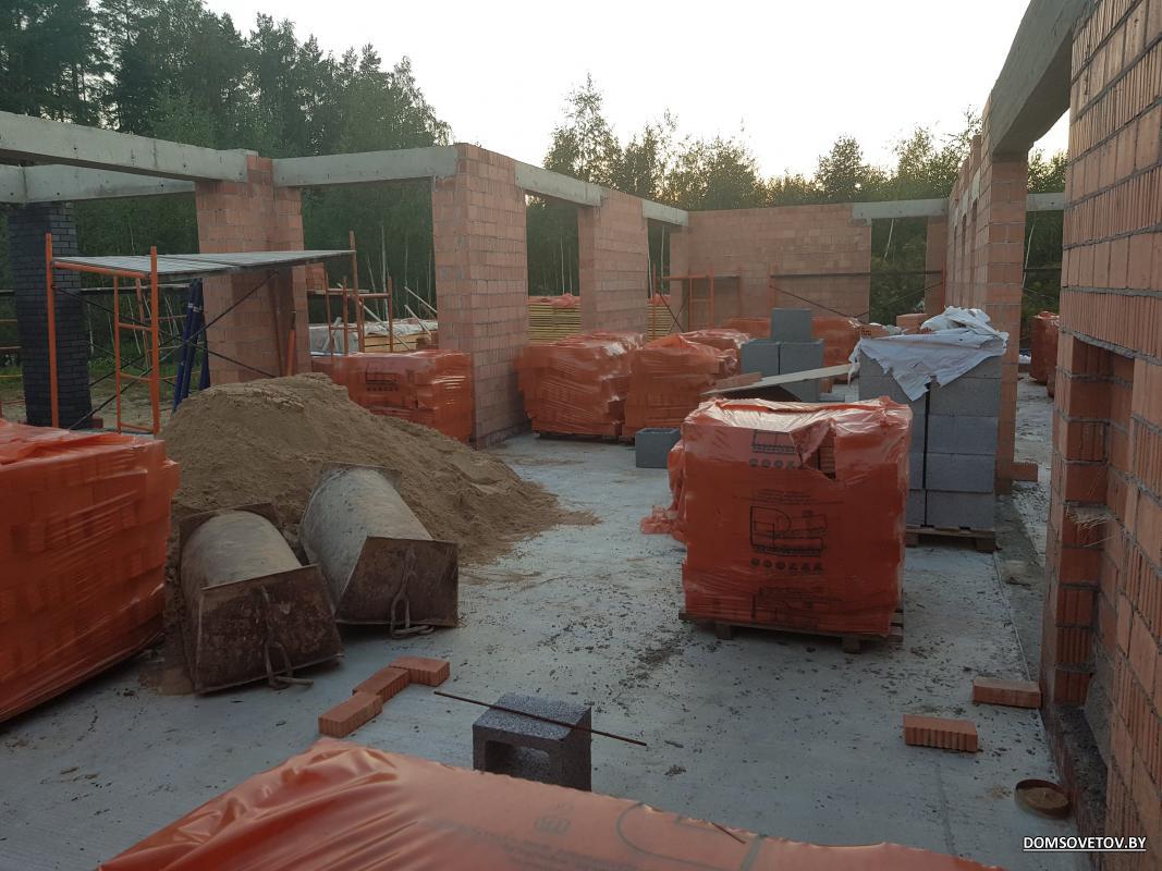

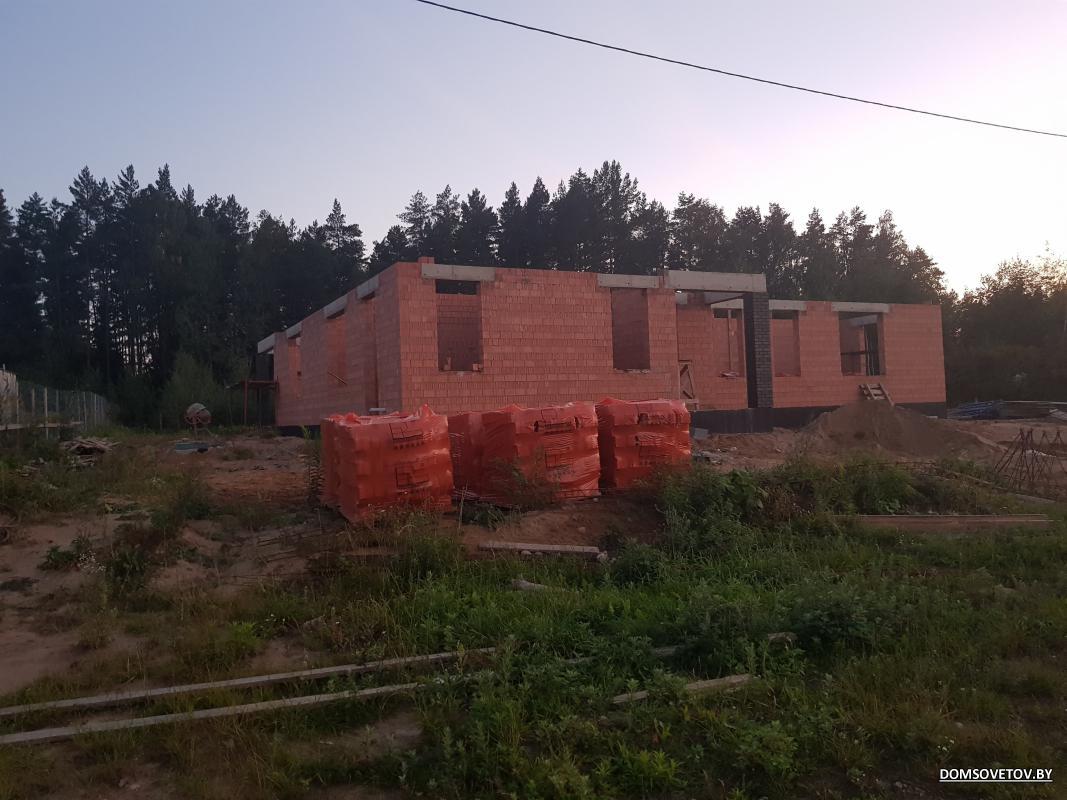

Начало кладки перегородок перенесли на след неделю.
В очередной раз убеждаюсь что у толковых строителей работы много. Ребята ушли на другой объект и как обычно возвращение затянулось. Из-за этого потеряли по сути дела неделю классной погоды. Только сегодня возобновили работы, сняли подпорки/опалубку, закинули кирпич в периметр дома.
Какие-то проблемы с известью, нигде невозможно купить. Обзванивал все телефоны которые находил в интернете и в одном магазине повезло что есть отказные 29 мешков, надеюсь привезут в понедельник и начем кладку с нужным раствором.

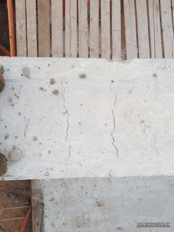

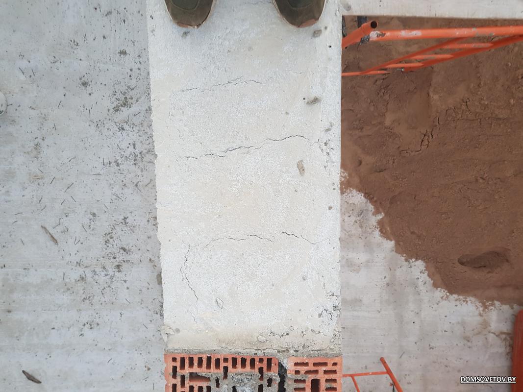

Детально осмотрел перемычки сверху, почти все ОК, только в паре мест опять есть небольшие трещины и плохо что это на 3х метровой перемычке где будет опирание плит. Буду обсуждать с подрядчиком делать ли что-то с ними или нет. Как раз вышло свежее видео Терехова про трещины в бетоне при заливке. Рассмотрена вся физика процесса и что с ними делать: самонивелир если нагрузка или покрыть гидроизоляцией чтобы закрыть доступ влаги.
Что интересно - по стяжке вообще никаких вопросов, никаких трещин по всей площади.
Старый 11.09.2021, 11:30   #365 или 329099
Сообщений: 2,760
Предположу что там каркас арматуры, может слишком близко к верху вот и появились трещины.
Замазать чем найдется сверху чтоб вода не попадала и не разрушалось и забыть.
Старый 11.09.2021, 12:56   #366 или 329100
Урри
Регистрация: 03.05.2015
Адрес: Боровляны
Сообщений: 1,578
Гидроизоляцией цементной можно замазать как вариант.
А трещины в стяжке появятся, обязательно, но эт не страшно.
Скорее всего так и есть.
Я сегодня смочил стяжку водой и все трещинки сразу стали видны, хотя так их не видно. Все это в периметре дома, крыша будет в этом году так что да, это не страшно.

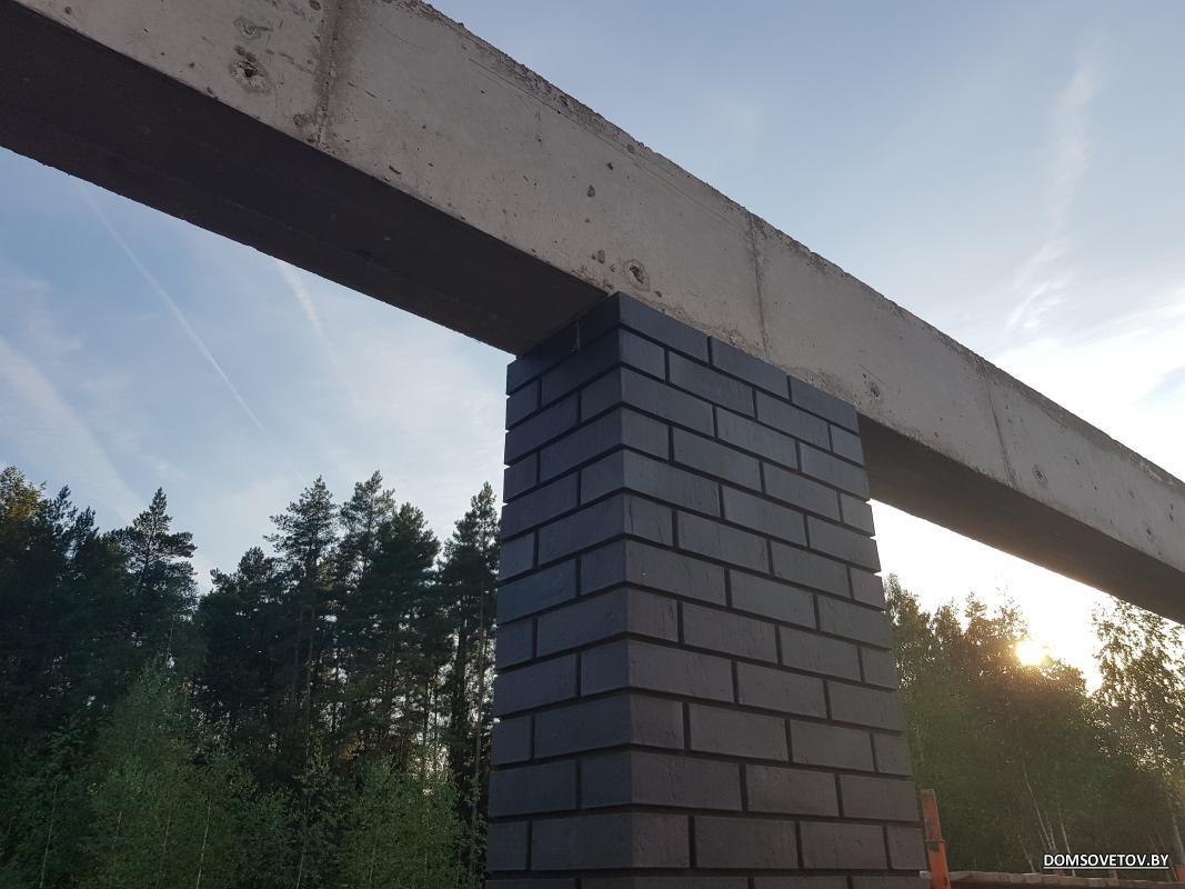

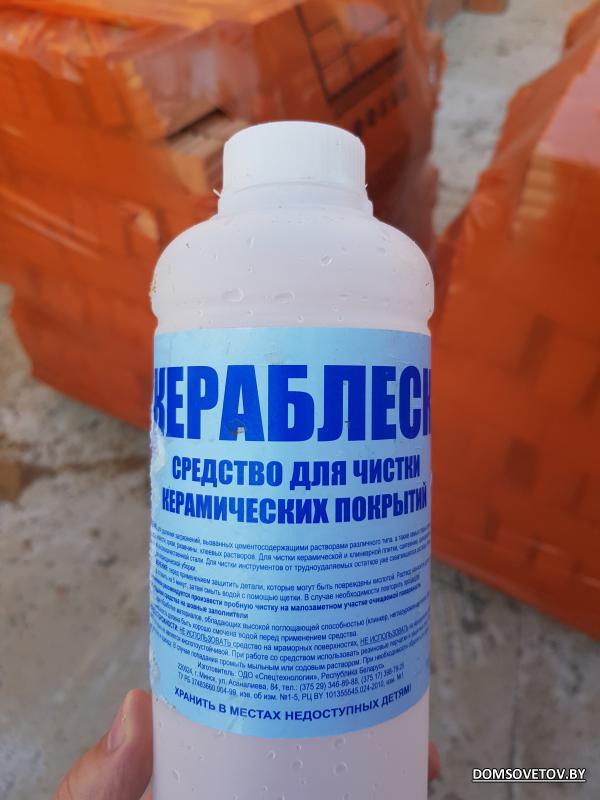

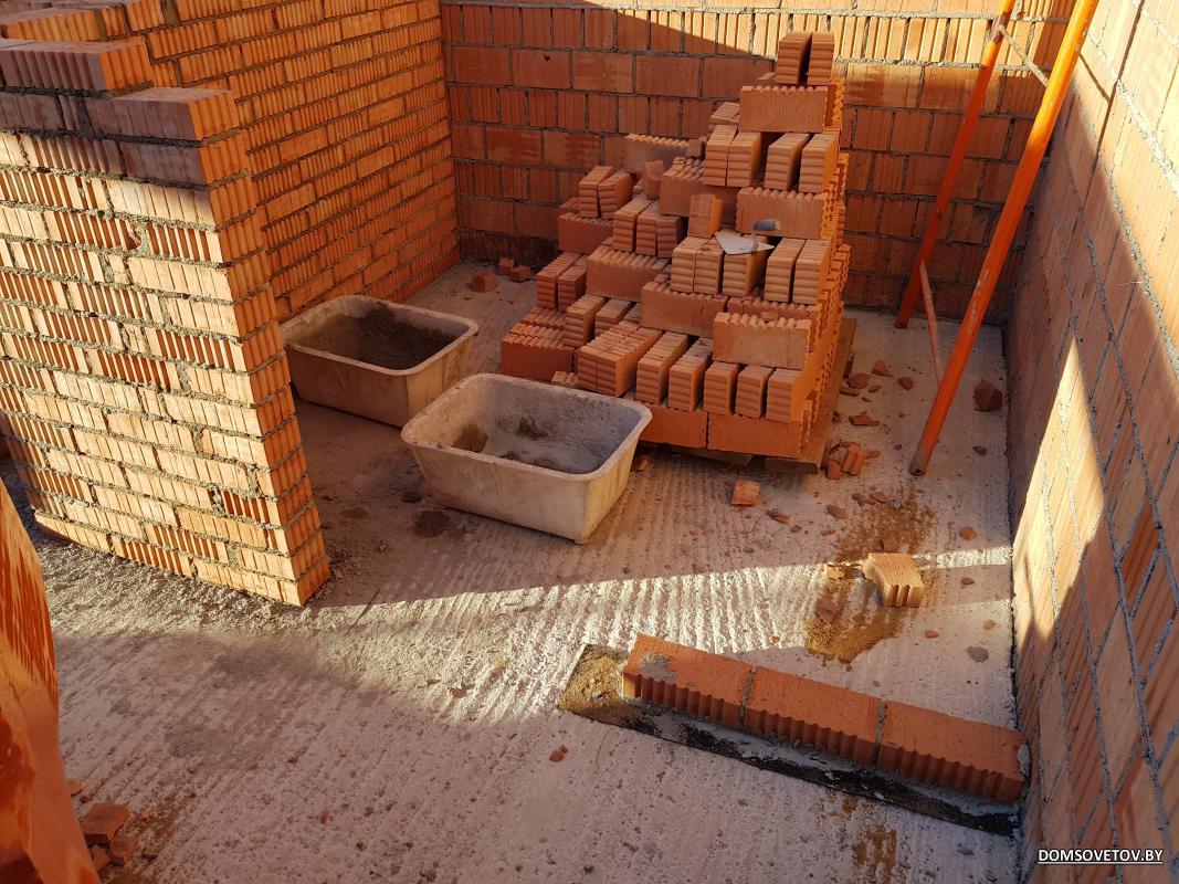

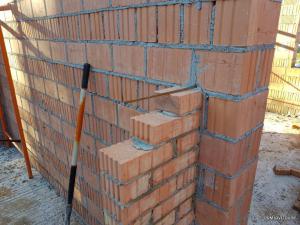

Посоветовали средство Кераблеск чтобы убрать бетон с кирпича, буду пробовать на выходных.
На прошлых выходных попробовал это средство на отдельном кирпиче, за неделю никаких особенностей на нем не было обнаружено. Так что сегодня чистил этим средством места где кирпич был заляпан бетоном. Наносил средство по 5-10 раз на каждое место, активно втривал кисточкой, губкой, где бетона было много на кирпиче там никак без механического воздействия (гвоздиком аккуратно отбивается бетон или арматурой стесывается). В целом все места очистил. Сложнее с местами где бетон попал в растворный шов, тут уже без активного механического воздейтсвия никак. Издали все ОК, если смотреть близко то такие растворные швы заметны еще. Буду еще повторять обработку таких мест. Но в целом результат радует.
Вот как получилось с местами где уже применил средство/механическую очистку:

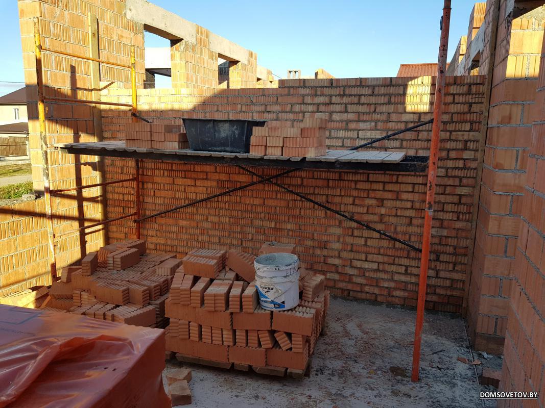

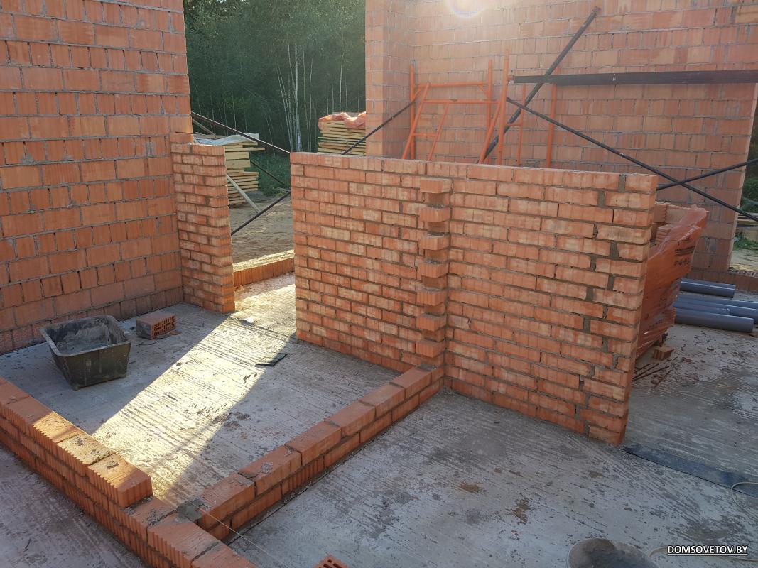

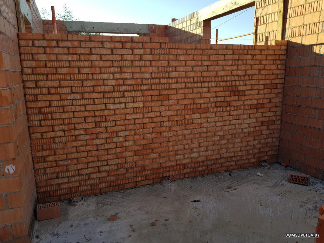

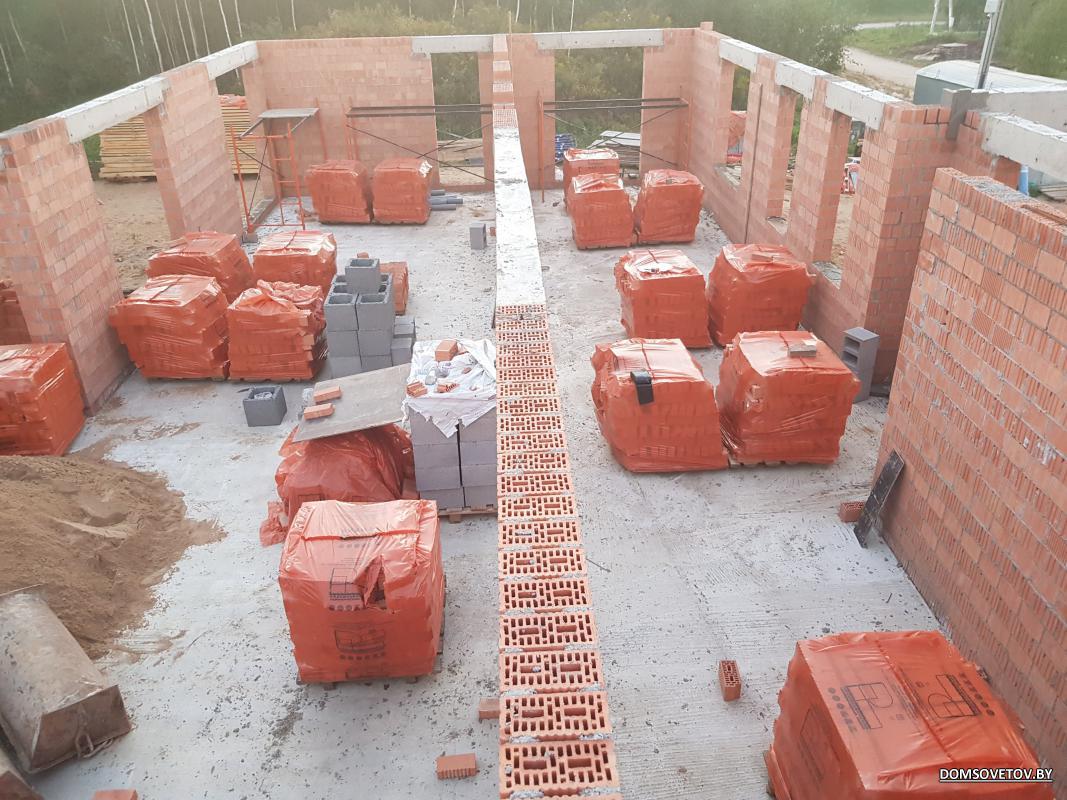

Привезли известь и начали ложить перегородки.

Сообщений: 1,114

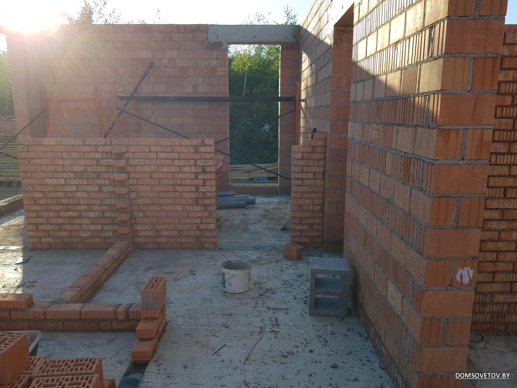

Начали появляться перегородки, обозначились проемы и обратил внимание что заложенные 80см проемы в ванные и другие вспомогательные помещения как-то кажутся маловатыми. Проемы в спальни по 90см и тут все ОК. На мой взгляд трафик в ванную больше чем в спальню так как в спальню заходя/выходят 1-2 человека, а в ванную больше. Почему тогда в ванную делать проем 80см? Даже в квартире проем в ванную 90см, как-то не обращал внимания на это а вот сегодня померял. Будем завтра по месту смотреть и планирую увеличивать проемы до 90см где это еще возможно из-за расположения сантех приборов, общей планировки и так далее.
