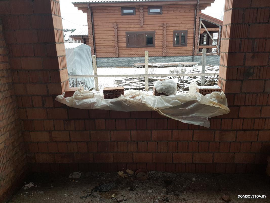

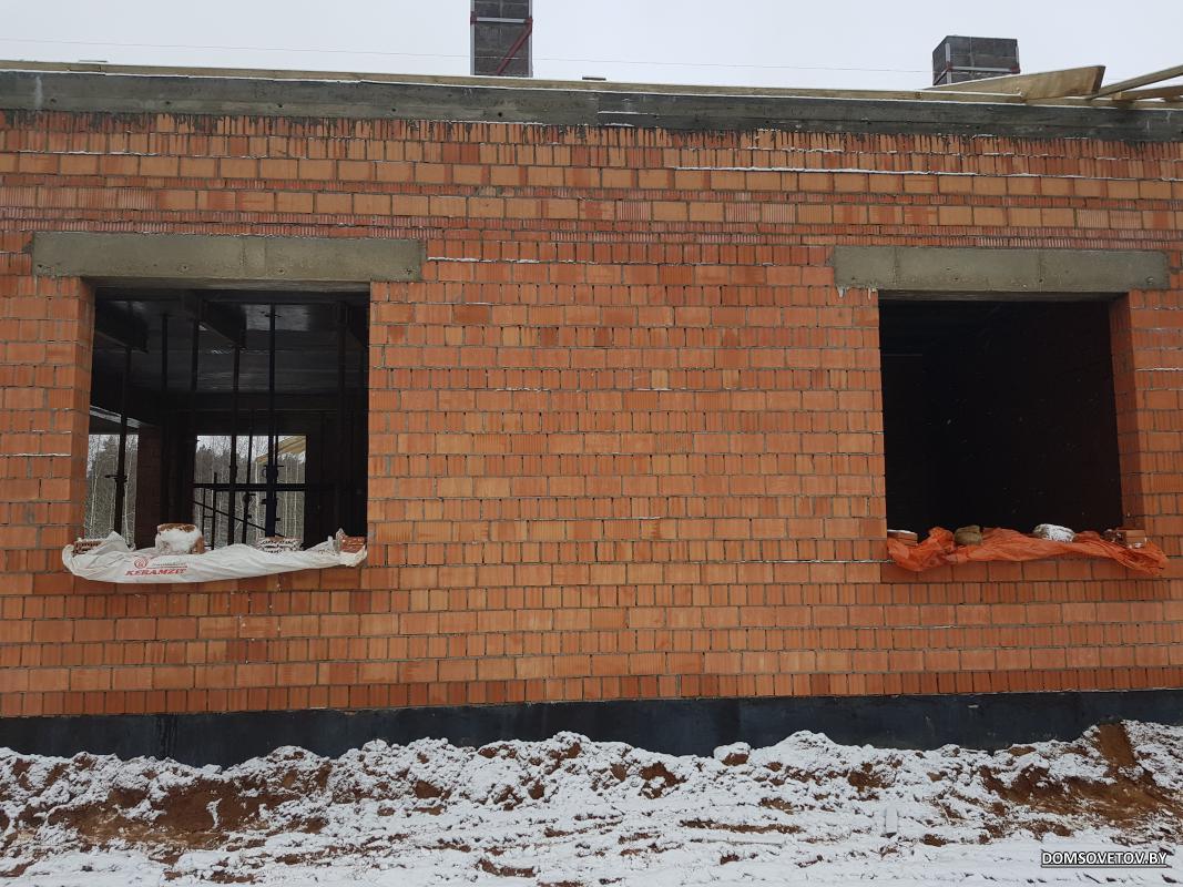

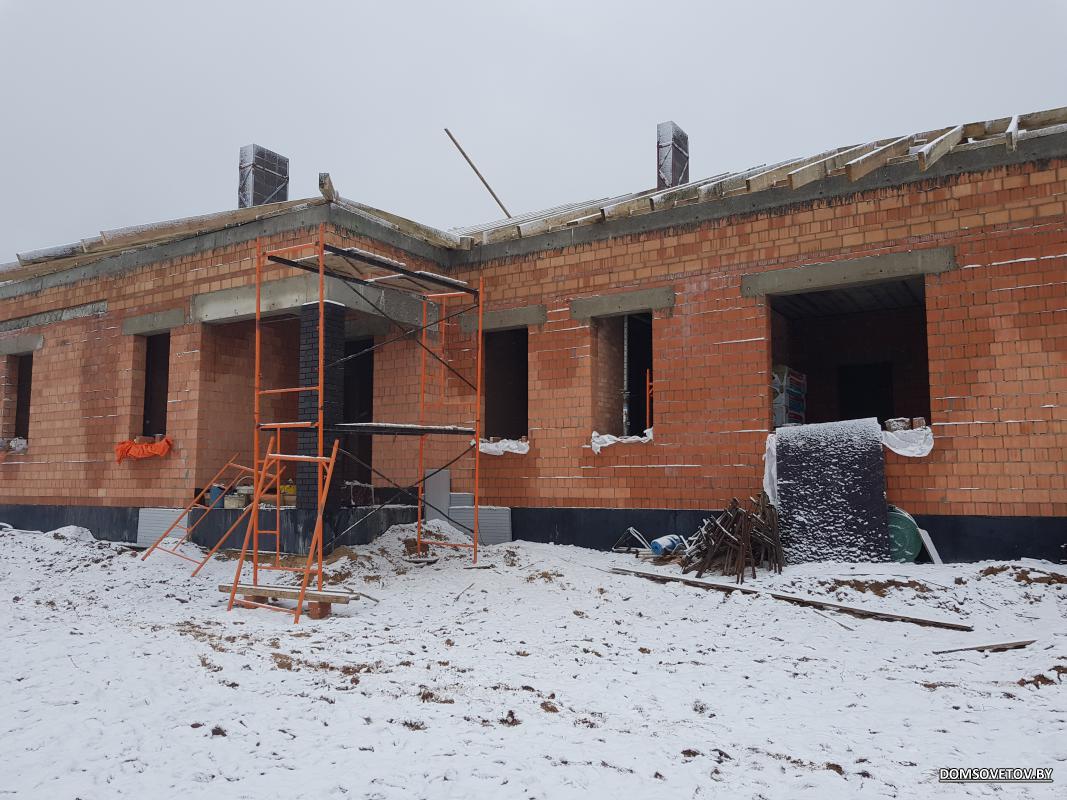

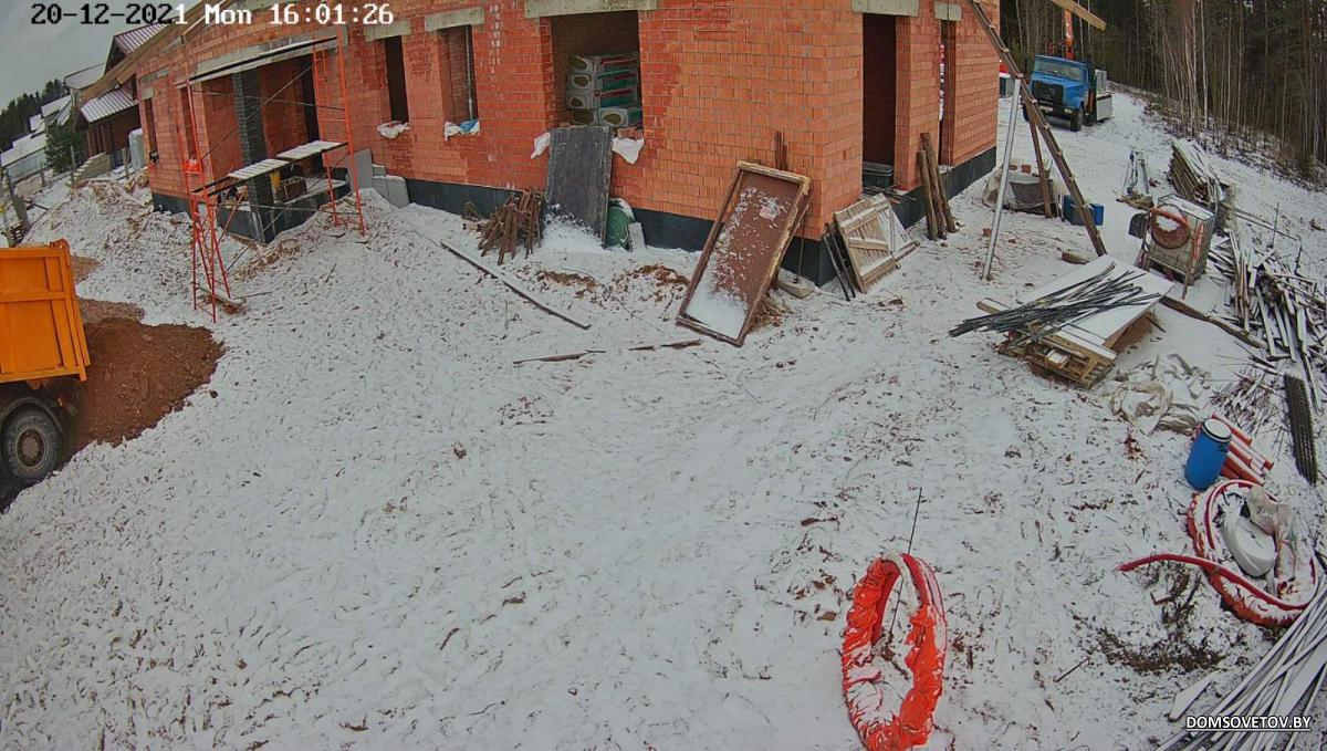

Без крыши зимой конечно плохо. Течет везде и замокает все. Я думал что с плитами будет как-то посуше, но внутри капает много где и в итоге все мокрое. Под окнами также заметил обильное замыкание, укрыл пленкой. Жаль что раньше этого не сделал.

Предположу что самое печальное не намокание оконных проемов а то что в самих плитах вода.
Сверлил плиты и подставлял ведро. Порой и несколько вёдер набиралось с одной пустоты.
Если полная плита воды будет то вроде как зимой может и порвать ее.
Ну и на этапе отделки где-то попалось что с водой была плита. Получился душ.

Мне думается что по весне есть смысл накрытый дом подержать некоторое время без окон чтобы проветрило и просушило все.

И с окнами все проветриться и высохнет. Просто на проветривание оставить пару окошек.
Как штукатурка будет то куда больше воды с штукатуркой пойдет. А потом ещё стяжка.
Летом все без проблем проветриться.

Буду снег с перекрытия эпизодические убирать пока не будет кровли чтобы минимизировать замокание. Сверлить плиты сейчас уже поздно так как мороз как я понимаю?
Я бы попробовал пару штук отверстий просверлить, вдруг еще не прихватило ничего, да и в случае оттепели будет куда уйти воде

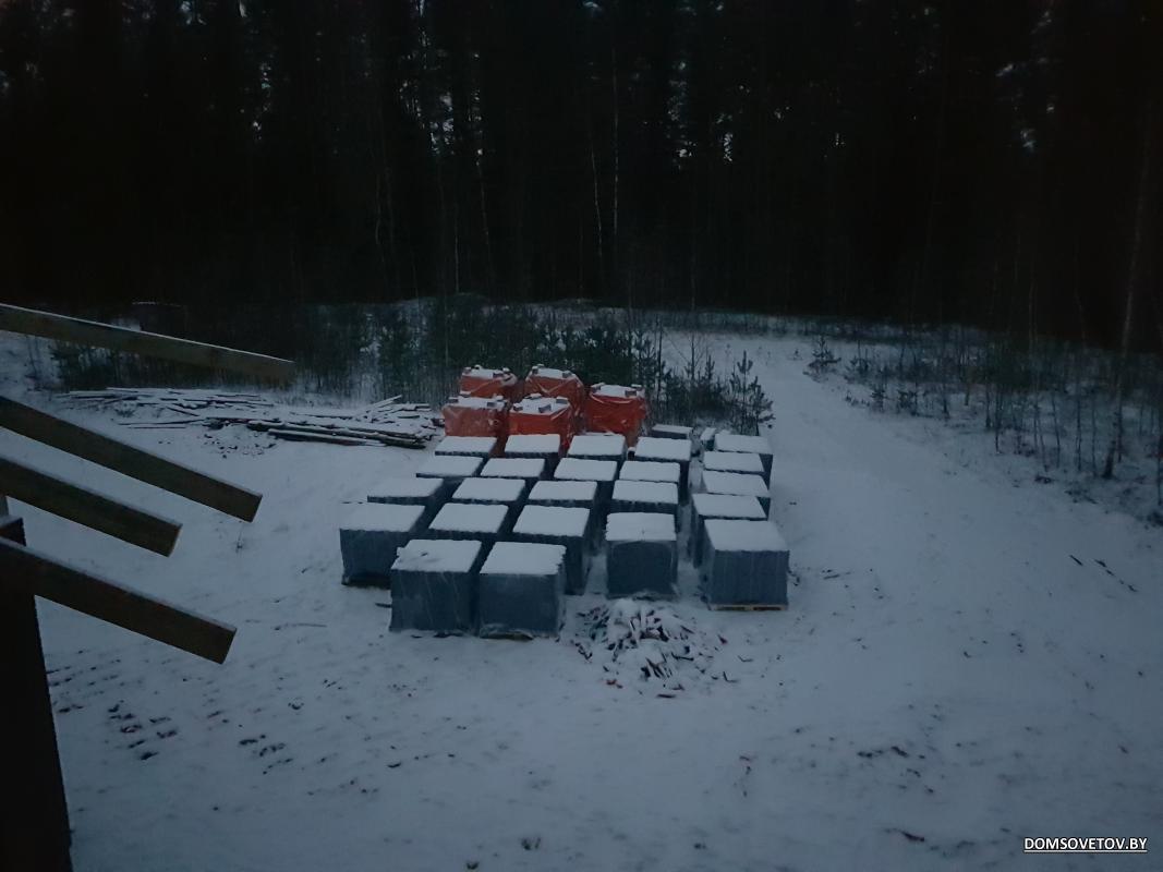

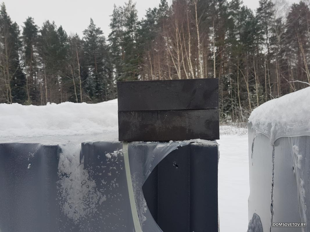

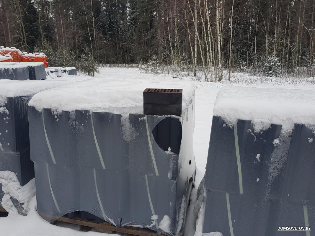

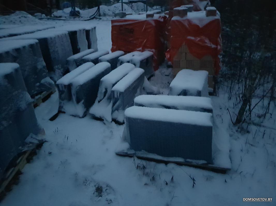

Приехала вся моя черепица. Вторая машина уже была обычный манипулятор без прицепа. Получилось удачно доставить черепицу на дом и баню за счет объединения доставок. А так была бы полупустая машина с 5 поддонами.
Поставил вместе кирпич со столбов и черепицу. Издали отличий почти нет. Изначально думал что крыша должна была быть светлее. А так в массе с расстояния получается почти одно и тоже.
