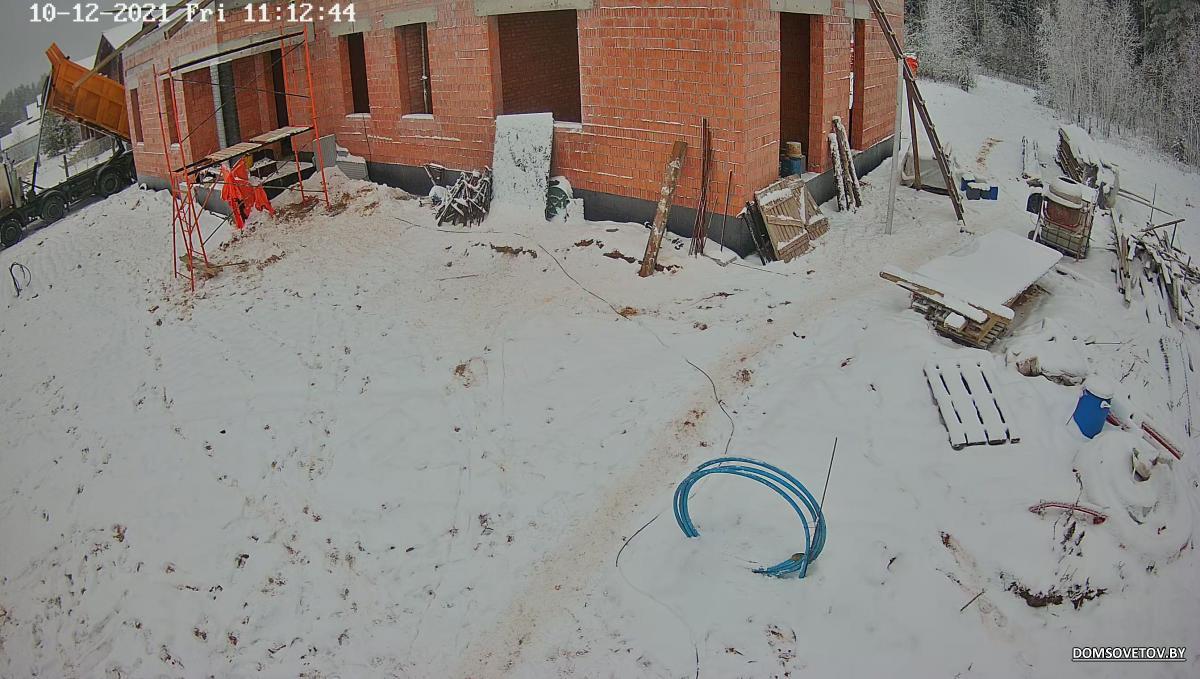

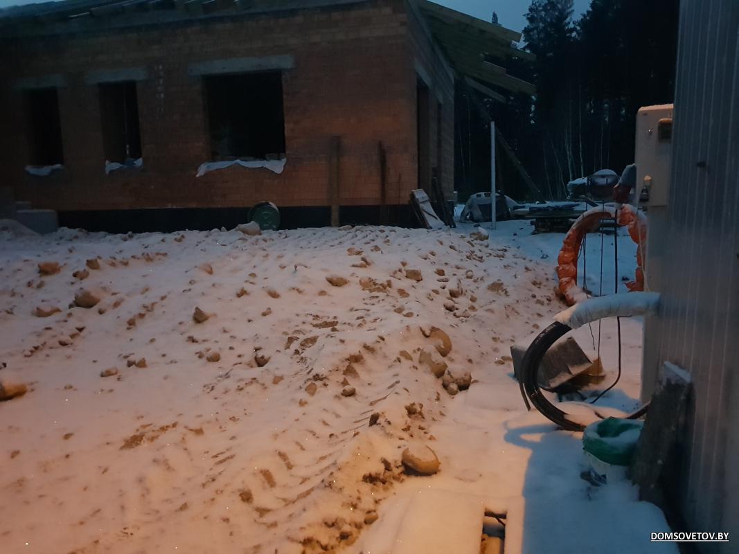

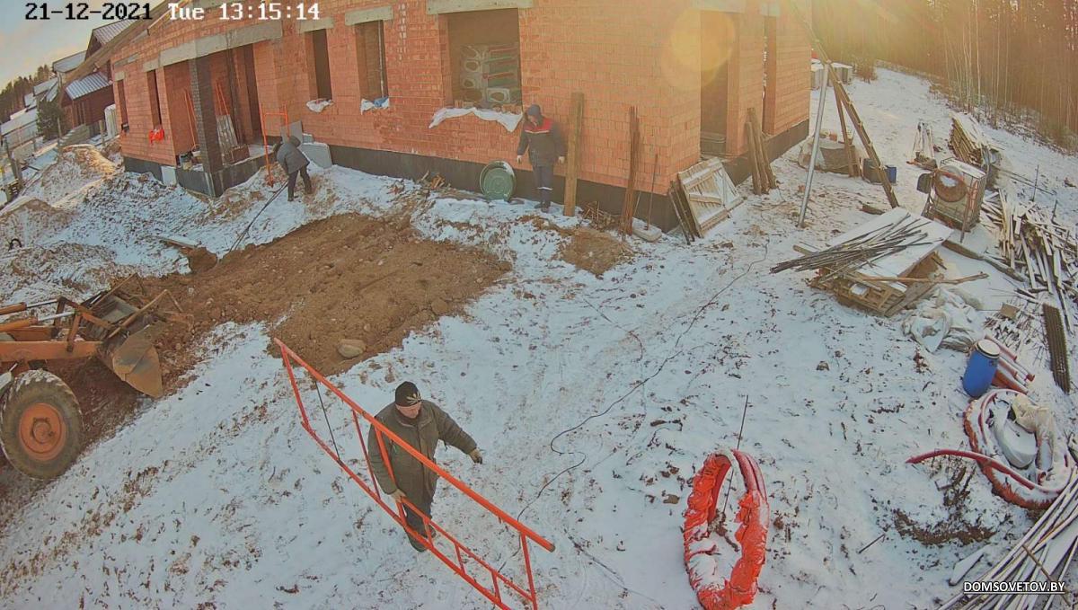

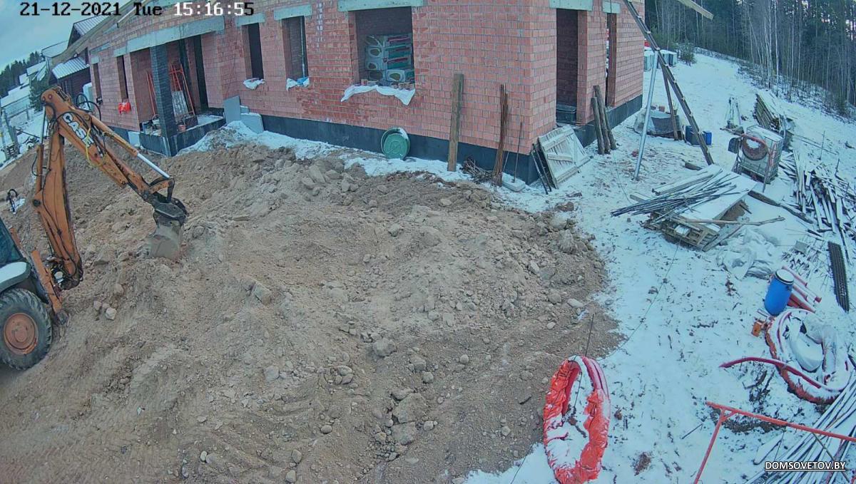

Хочу также до зимы еще подсыпать участок до отметки -30см (актуально для лицевой стороны где изначальный перепад с дорогой был около 1м) и пусть все это дело трамбуется естественным образом под дождиком/снегом/ногами/колесами.
Привезли 5 машин по 30т грунта на подсыпку и разровняли. Наличие двух строек от одного подрядчика в одном месте и соседей, которые общаются, это плюс - у соседа трактор работал на демонтаж фундамента и после ко мне на 2 часа на разровнять грунт.

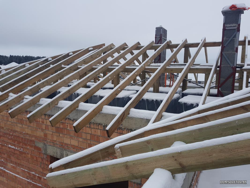

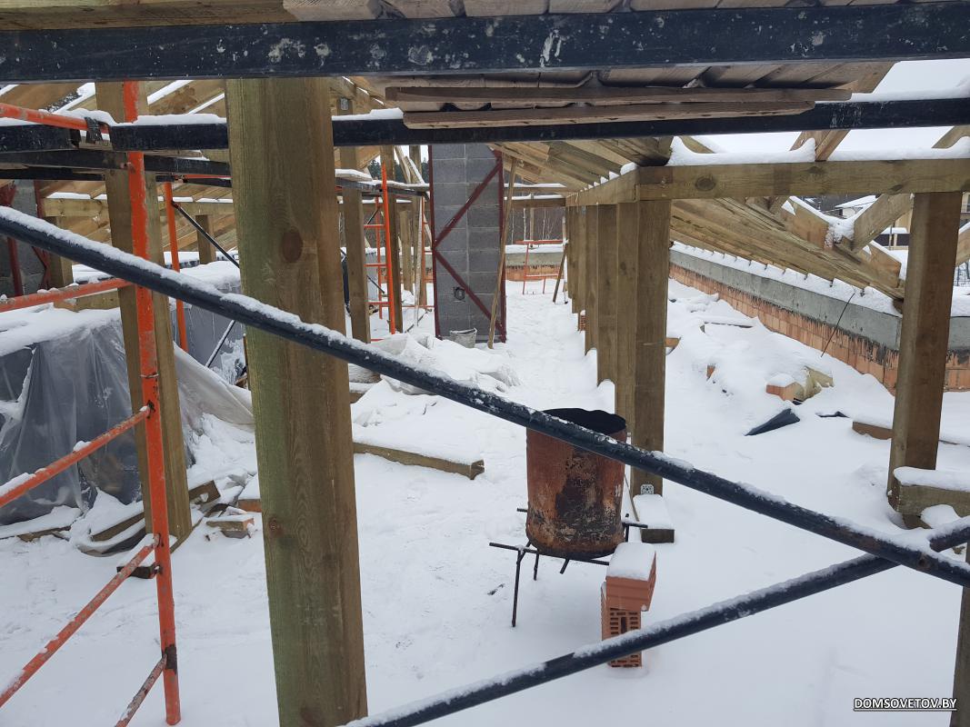

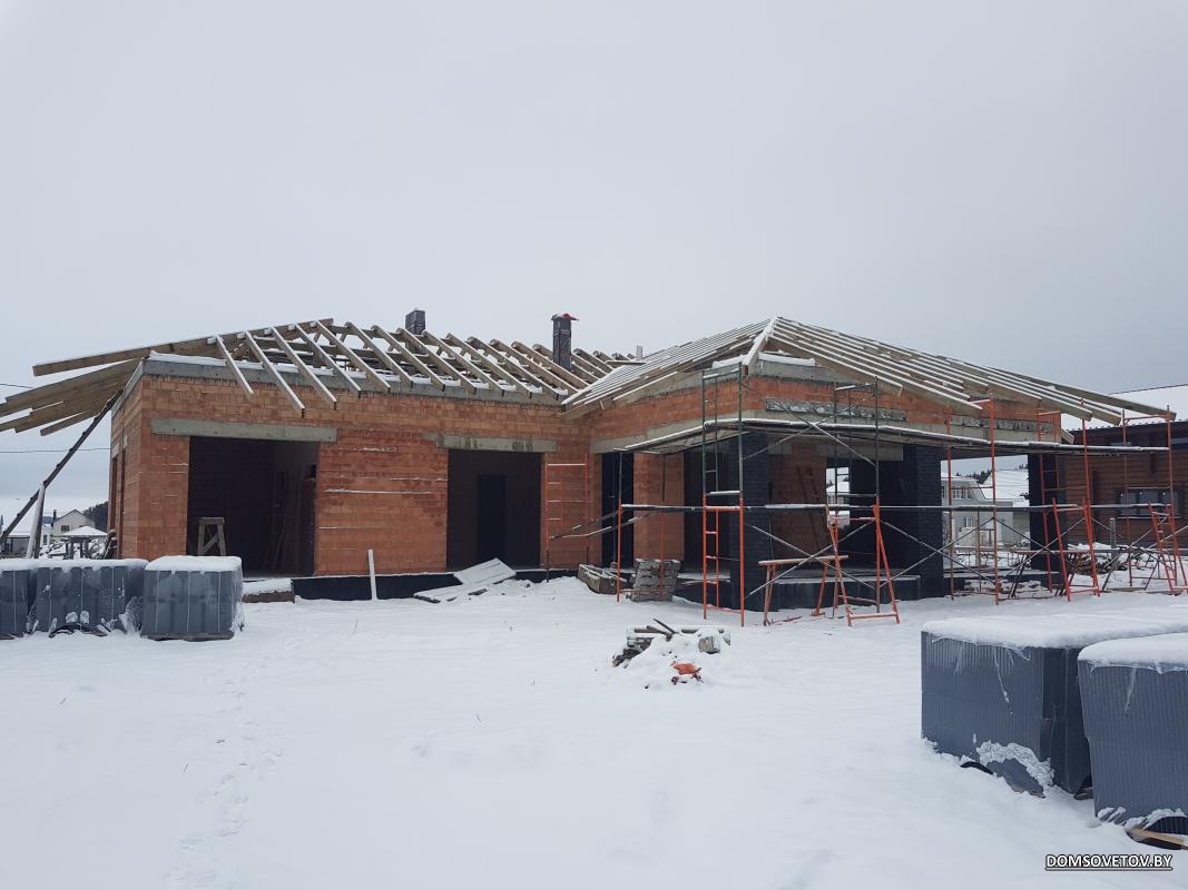

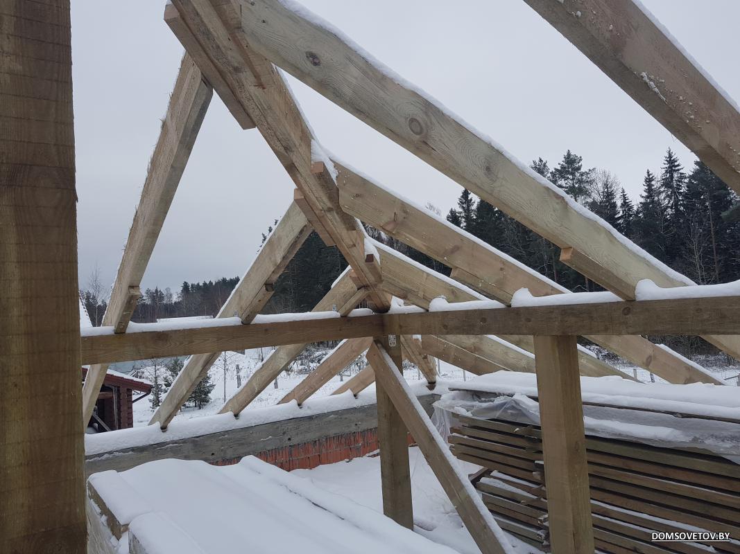

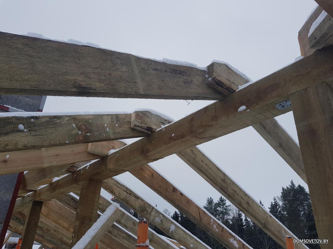

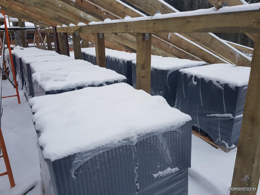

Продолжаем монтировать кровлю: стропила уже почти все стоят, все укрепляется, ставятся накладки, подпорные бруски и так далее. Часть черепицы закинули на крышу.

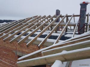

КББ вентканалы перед утеплением надо будет потянуть клеем чтобы закрыть поры блока и уменьшить его продуваемость. Вот тут я понял что их бы по хорошему потянуть клеем до того как был наварен металлокаркас потому как сейчас это уже не совсем удобно делать... Но сейчас вопрос в другом - ждать весны чтобы сделать эти мокрые работы с блоком или ловить погоду когда будет плюс и более-менее сухо и тянуть блок клеем? Если не утеплить каналы сейчас, то получается и все примыкания с вент-каналами/дымоходом по крыше тогда только весной будет возможность сделать и как-то не хочется это все откладывать. Но если блок КББ качественно потянуть клеем зимой под открытым небом невозможно тогда и выбора нет, надо откладывать. Нужен совет по этому вопросу.

Слишком маленькая разница по давлению в и снаружи по вентканалам с таким типом керамзита. Не будет там проблем. И попадание влаги тоже будет хорошо переносить. Тут другой момент для любителей Терехова - он рекомендует холодные участки вентканалов утеплять. Имхо в этом случае лучше всего это сделать минватой, а не пеноплексом и не пенопластом. Я бы поверх существующей конструкции обвязал бы минватой и закрыл поверх мембраной подходящей, и так до конца вентканала.
Вопрос опрокидывания тяги при сильном ветре все равно актуален.
То есть можно рассмотреть и не тянять клеем блок для вент-каналов? Я по другим блогам застройщиков кто использовал КББ понял что его надо штукатурить чтобы исключить продуваемость и сквозняк. Вент-канал это не стена дома, но тем не менее...
тут другой момент для любителей Терехова - он рекомендует холодные участки вентканалов утеплять. Имхо в этом случае лучше всего это сделать минватой, а не пеноплексом и не пенопластом. Я бы поверх существующей конструкции обвязал бы минватой и закрыл поверх мембраной подходящей, и так до конца вентканала.
Да, так и планирую делать: утепление ватой вент-каналов/дымохода от перекрытия до самого верха, вата укрывается мембраной чтобы не выветривалась, поверх мембраны вент-фасад из метала. Вот тут по металлу уже надо будет выбирать - можно металопрофилем обшить, более современный подход - какие-то кассеты. Все кровельщики с которыми общался предлагают кассеты, подрядчик говорит что это маркетинг, зашивайте металопрофилем. Надо будет руками пощупать одно и другое чтобы определиться что использовать.
В стеновых блоках используется другая фракция керамзита, там используется щелевая структура блока для уменьшения теплопотерь, дальше - замки. И в зависимости от нюансов кладки, стена дышит очень хорошо, равно как и газосиликат. Эти стены обязательны для оштукатуривания. Но у вас не стена (пофиг продуваемость, и она небольшой будет). Намного больше трабл будет от опрокидывания тяги. Если будете утеплять и мембрану наверх, забудьте про клей или штукатурку, ну только если пара мешком лишних будет и н куда девать будет.
Кассета или просто листовой металл - не знаю, не сталкивался с таким выбором. Мне зашили просто листом и все.

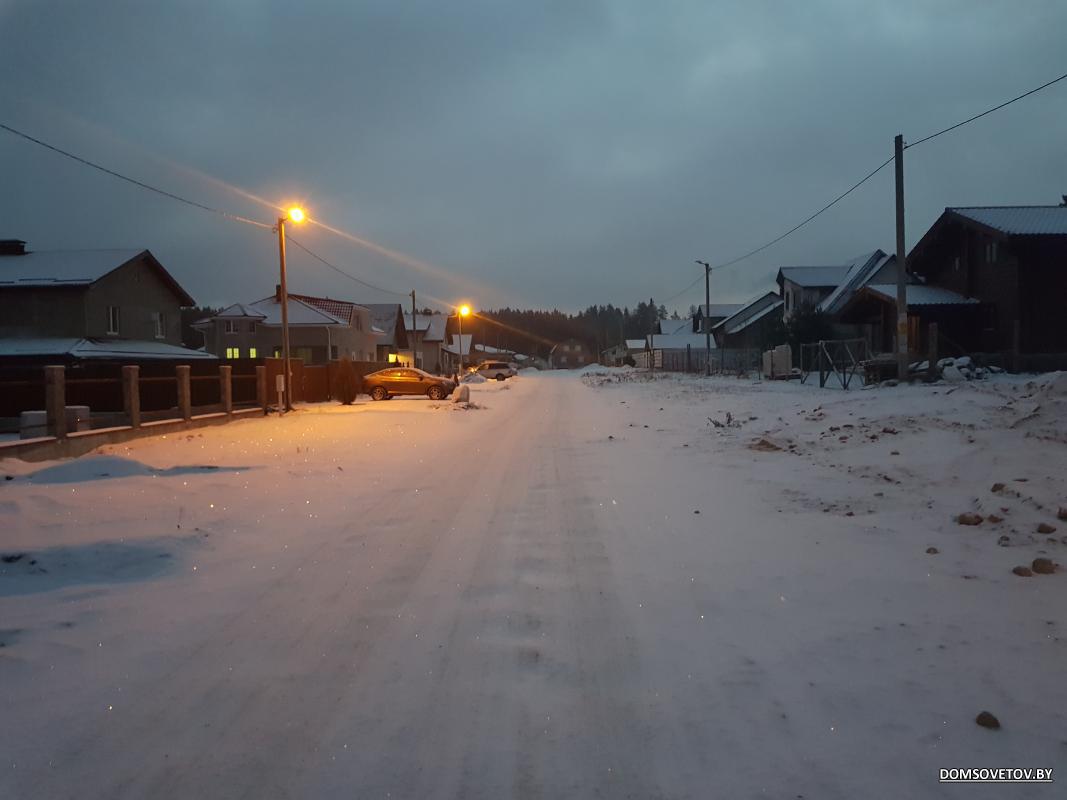

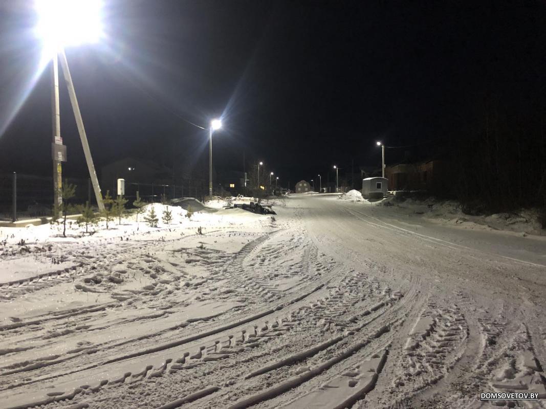

Мы по своей улице по результатам обсуждения с соседями хотим поменять централизовано световые приборы на столбах на LED, но что-то документооборот кооператив-исполком-РЭС затягивается чтобы получить ТУ и пройти все согласования...
Смогли довести эту активность до конца! Поменяли сегодня светильники по всей улице на светодиодные + добавили пару светильников где света не хватало. Наглядное сравнение было/стало:
Всего 10 светильников, светильники брали по 80Вт, РЭС разрешил выбирать светильники до 100Вт, но у нас был ограничен бюджет чтобы взять по 100Вт. Светильники вот такие покупали.

хотя в моём калхозе свет рубят в час ночи
У нас тоже свет с вечера до часу ночи и потом в пять утра опять включается и до рассвета.

мне нравился вариант "как было". более уютный. ламповый. диoдный слишком холодный.
з.ы. у нас горит свет до утра. теплым светом.
