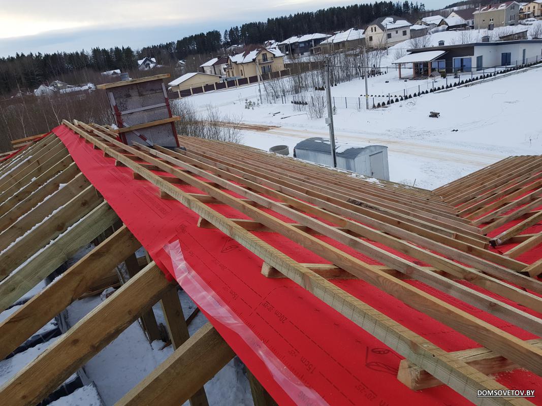

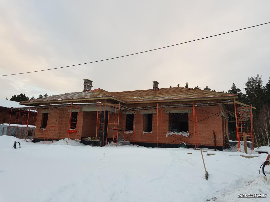

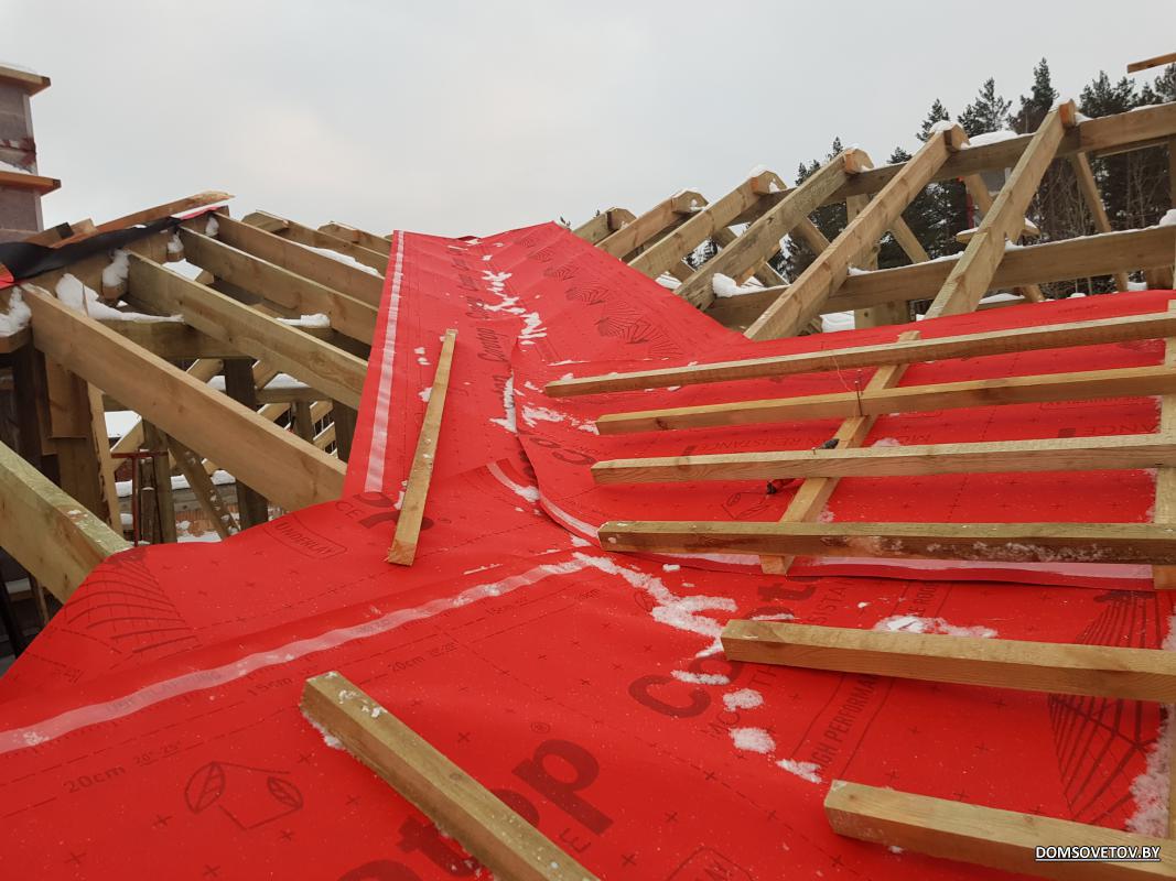

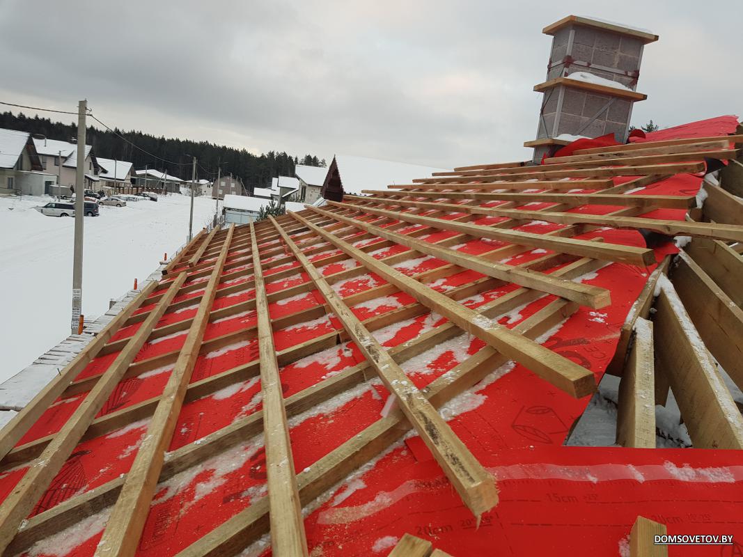

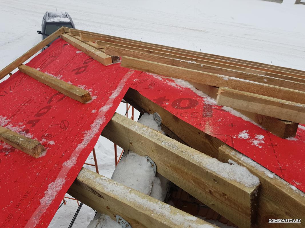

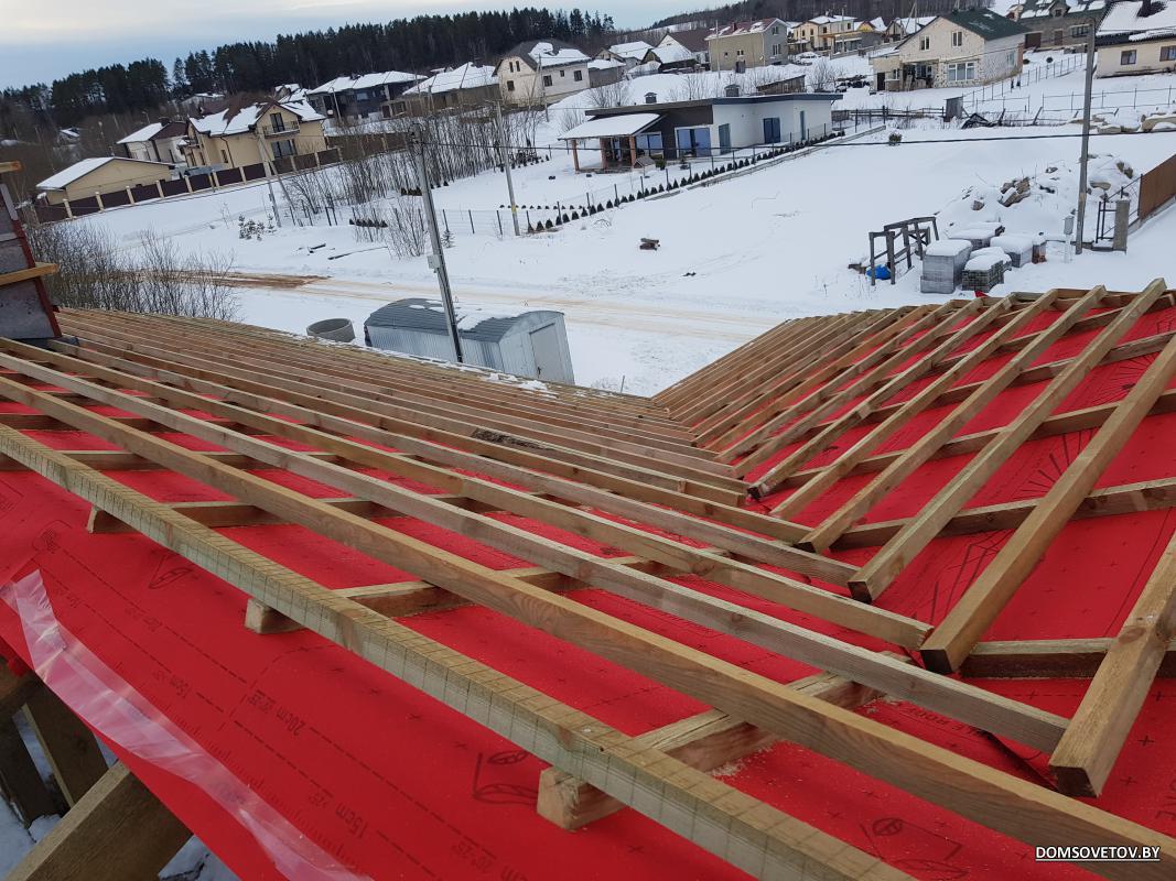

Продолжаем крышу: укладываем мембрану Corotop Red Strong плотностью 180гр, монтируем обрешетку и контр-обрешетку, в ендовой используем двойную мембрану чтобы минимизировать возможность протечек.
Из нюансов - эта мембрана шла со скотчем по краям мембраны. По факту этот скотч вообще не клеит. Может быть из-за погоды и отрицательной температуры, может быть такой скотч. В итоге будем докупать клей или двойной скотч для мембраны и проклеивать все перехлесты уже по месту когда будет хотя бы небольшой плюс до укладки черепицы.
