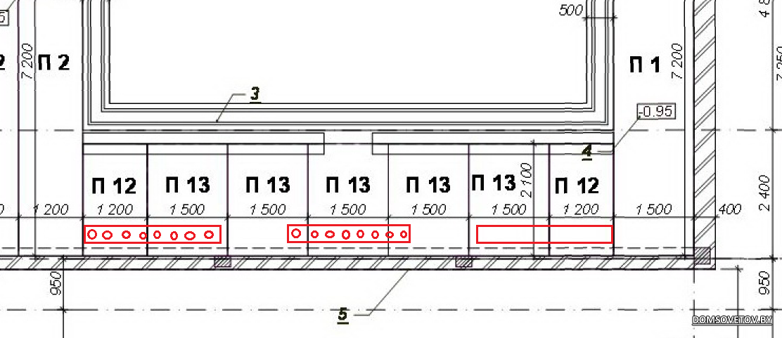

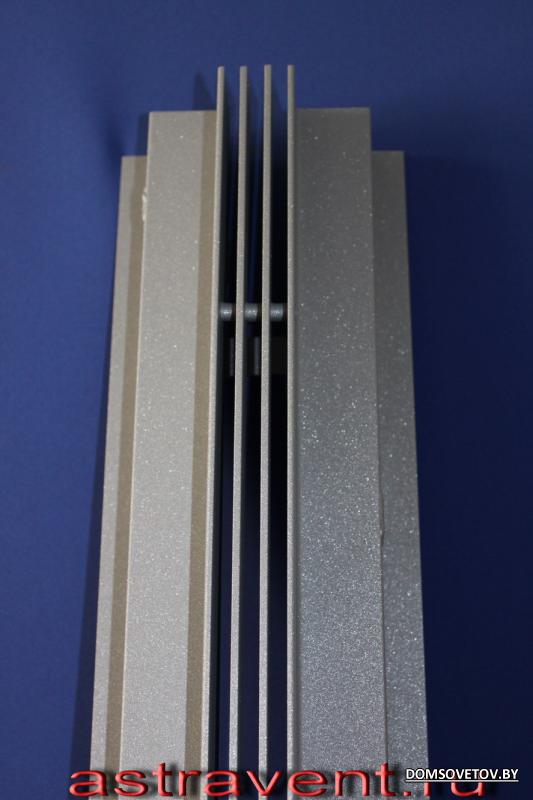

коллеги... помогите советом...
сейчас заканчивают мне рисовать вентиляцию. соответственно в зоне бассейна предполагается, что приток будет сделан в полу - вверх вдоль окон (ну это классическая best практика). Соответственно, в пол будут вмонтированы вот такие диффузоры:
Ширина - 2.5 метра. 3 штуки. К ним из подвала будет подведен приток.
Вопрос в том, как пройти плиты перекрытия. Резать нельзя.
Мне предложили засверлить в плитах отверстия 150мм - по 8 штук на диффузор (всего 24).
Конструктор ничего кроме "ну главное не ломать ребра жесткости плит" сказать не может. что посоветуете? Получается, что надо делать 3 дырки на 1 метр плиты... заранее спасибо...
Старый 05.06.2015, 17:11   #777 или 228770
voffka
Аватар для voffka
Адрес: Вселенная
Сообщений: 3,564
Репутация: 40
ИМХО две дырки на плиту (по 4 на каждый диффузор) будет более чем достаточно. Примерно 180 кубов в час можно будет продуть через каждую дырку. Итого больше 2 тыс кубов/час. Должно хватить без проблем.
