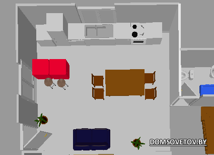

Семиход,
Размеры кухни-столовой похожи на мои, а может это и мои), я примерно нарисовал по мебели, что там может быть на такой площади:
и все равно есть сомнения насчет лишней площади. Хотя если сделать что-то вроде барной стойки (выделено красным), то "лишнего места" станет меньше.
