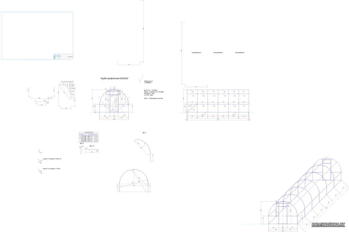

Вик, дело в том что поликорбанат 2,1 метра, надо сделать "козырёк", не забыть про напуск листов и т.д.
Может кто нибудь перекинуть в читаемый формат? В картинки или пдф

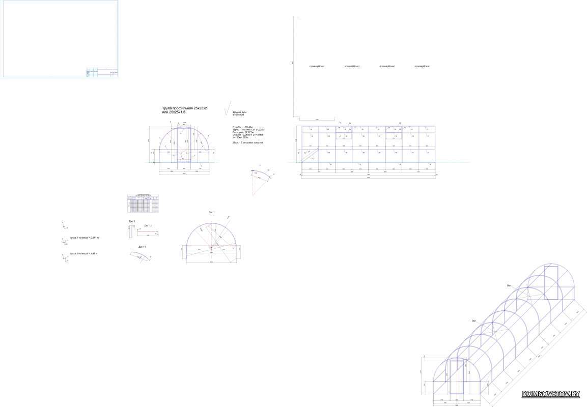

Напуск листов поликарбоната? Так не делают.
P.S. Шрифты были не встроены - текст может "плавать".
upd: картинки кастрированные
Тип файла: rar теплица 6м.rar (427.6 Кб, 742 просмотров)
Тип файла: rar теплица 8м.rar (487.1 Кб, 718 просмотров)

Славка, зато трубы по 6 метров. Собствено две дуги по краю листа соеденяют поперечинами по 2,05 (зависит от типа профильной трубы) почти стандарт для всех....
