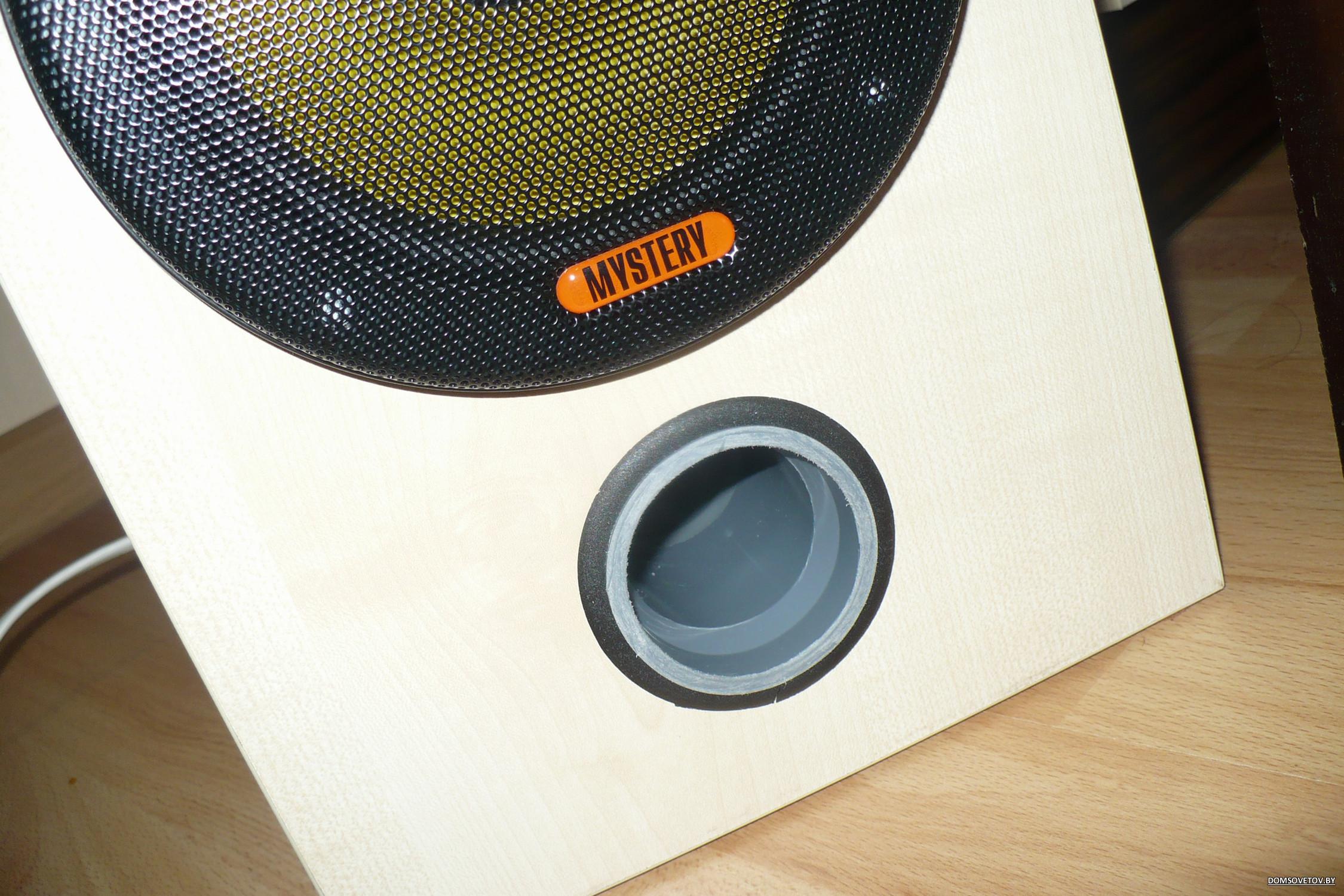

Прикупил комплект динамиков Mystery Professional MF-6.2, клеммники, шканты. Выполнен расчет в JBL SpeakerShop, должны играть от 40..45 до 21000 Гц. Фазоинвертеры 50 мм диаметром, настроены на 40-42 Гц, чтобы поместились по длине, сделаны с изгибом и их конны подведены прямо за НЧ-динамики - идеальный вариант.

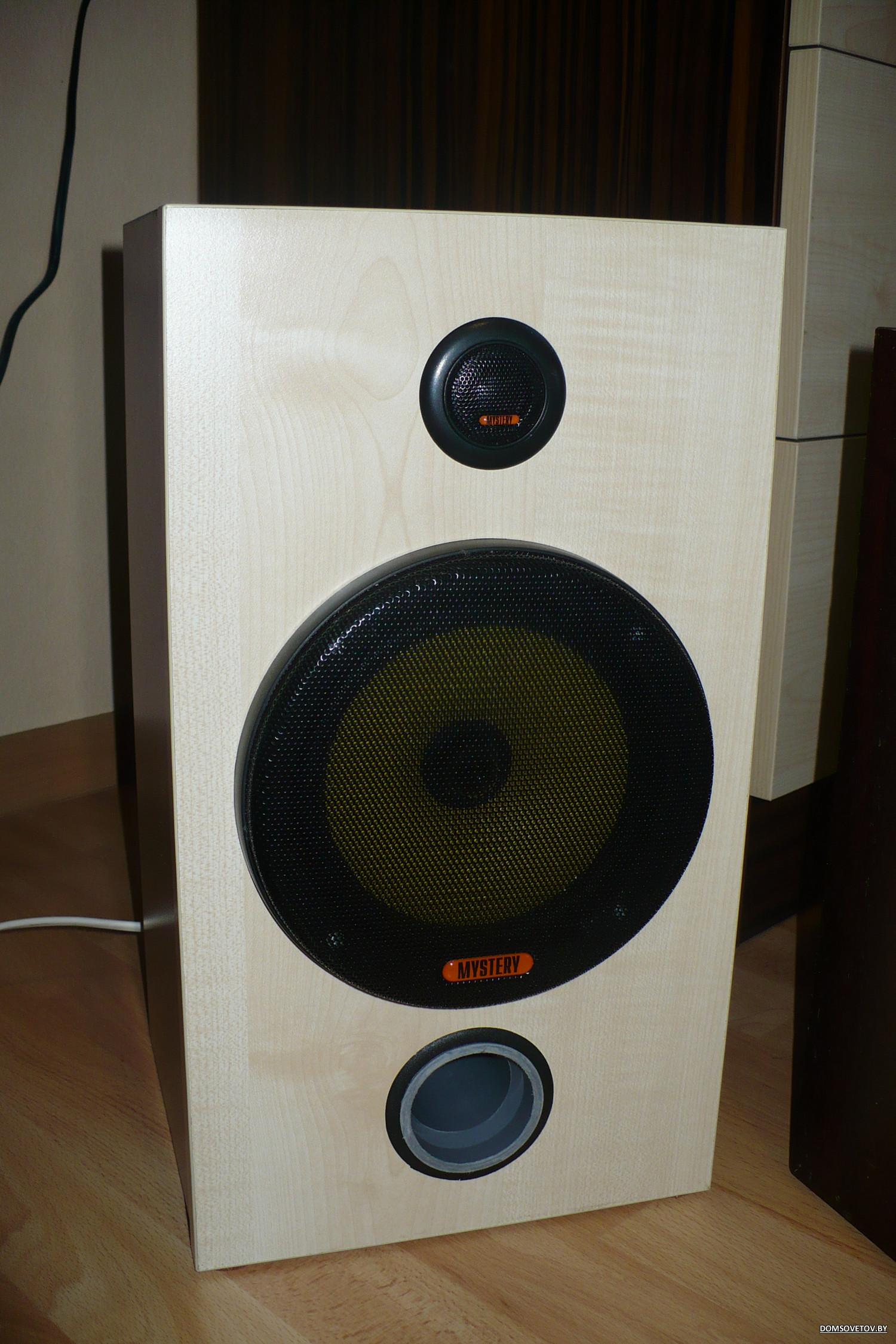

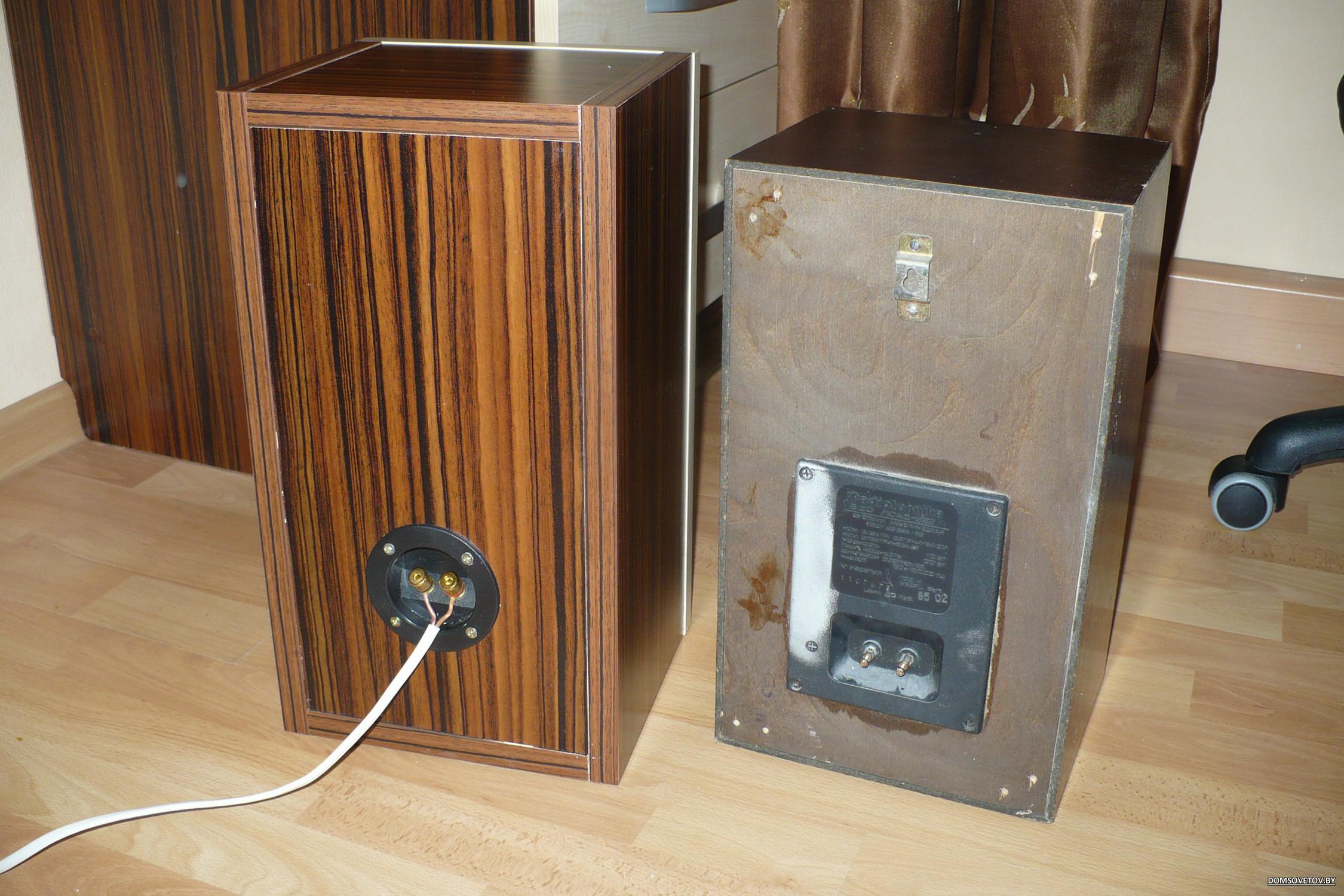

Лобзиком вырезал дырки под динамики, фазоинвертеры и клеммники. Изготовил фазоинвертеры. Прикрутил клеммники и вклеил фазоинвертеры.
Сначала был неудачный опыт - насверлил дырок, всунул шканты на клей, потом сразу все детали на корпус смазал клеем и слепил. Не держится!!! Все ерзает!!! Фиг ровно выставишь!!! Быстренько разобрал, отмыл засыхающий клей. Думал, пипец - разбухнет ДСП, но обошлось.
Потом уже собирал в течении недели (один корпус) - намазывал клеем одну деталь, устанавливал с помощью угловых струбцин, оставлял до следующего вечера. Так по детальке корпус и собрался.
Напихал внутрь ваты (рулон 250 г весь вошел), старшая дочка помогала. Установил динамики. Фазоинвертеры надо буде еще покрасить черненьким.

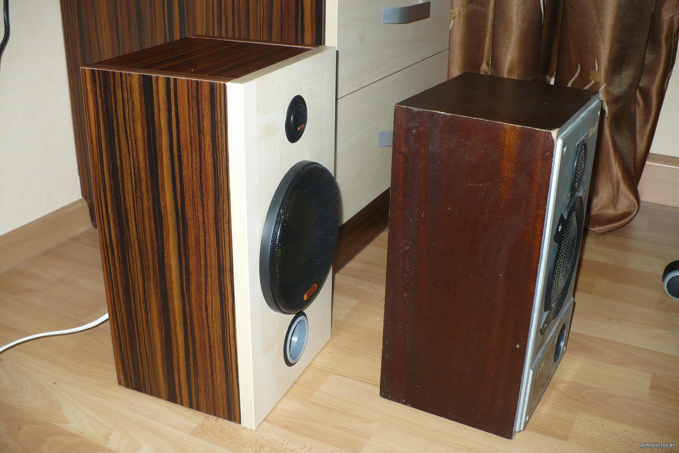

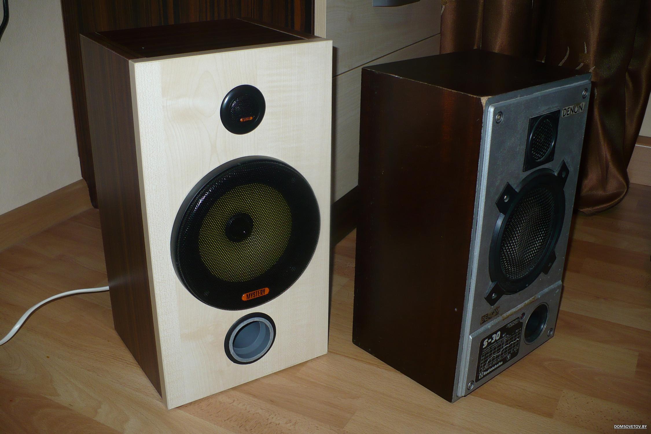

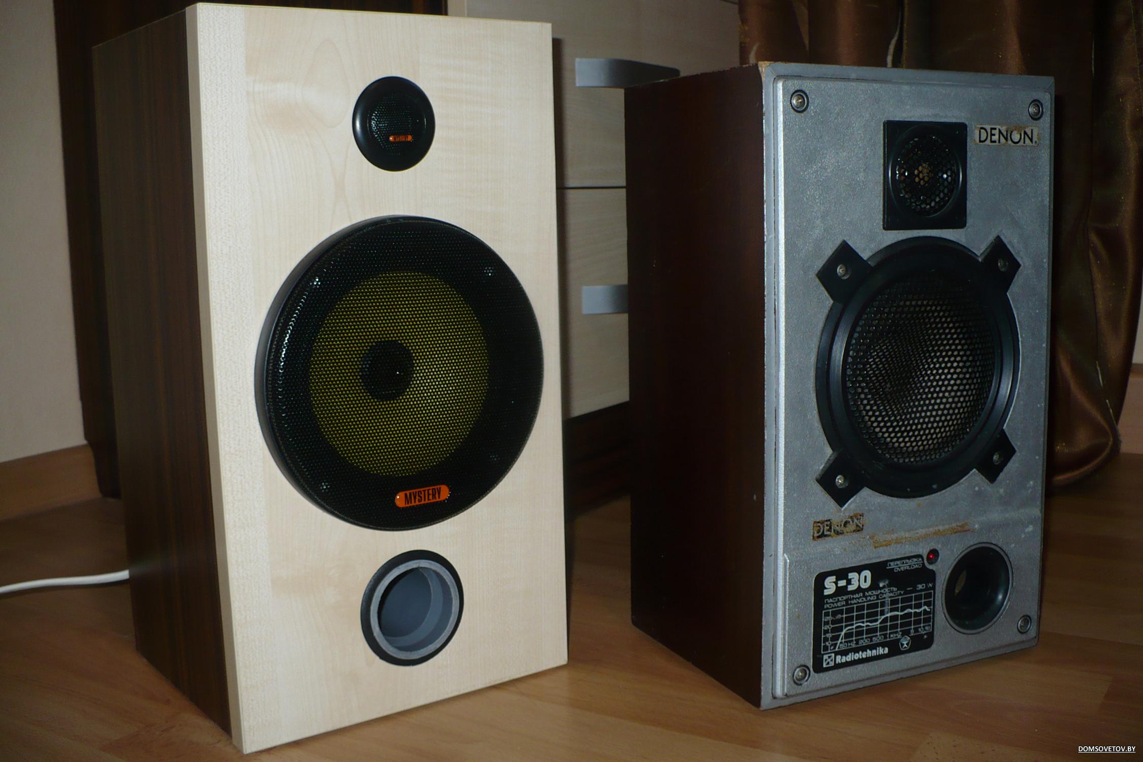

Готова одна колонка, вторая еще клеится. Подключил: одна - старая, другая - новая.
Различия в звуке ощутимы сразу же. Жена, которая отнудь не меломан - сразу сказала, что новая играет чище, без лишего звона и резонансов. К тому новая с басами справляется леххххко, без лишнего свиста и хрипов - спасибо широкому фазоинвертеру.
ПС: Фазоинвертер - обычный проход для кабеля и канализационная труба 50ка (кусочек прямой и 2 поворота 45 градусов), итоговая длина фазиков чотка нужные 23 см. Раструб трубы, если его нужным макаром отпилить и срезать один бортик, как раз туго-туго входит в проход, правда, пришлось трубу положить на мороз, а проход нагреть в горячей воде, потом быстренько насадить
