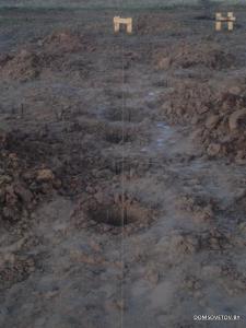

Куплен типовой польский проект, по мое просьбе проектировщики изменили ленточный фундамент на свайно-ростверковый. Основная причина: на участке глинистый грунт, копать котлован и создавать "корыто" для воды не хотелось, плюс стоимость ниже.

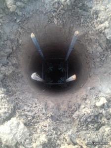

Сняли плодородку, сделали разметку, пробурили и залили сваи. Диаметр свай 300 мм, глубина 2,7 м. На все каркасы поставили "звездочки" для создания защитного слоя вокруг арматуры и залили 350-й маркой.
Скажите, как-то рассчитывалась глубина сваи, на что именно она опирается на 2,7 метра глубины? Геологические исследования?

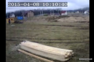

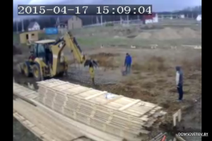

не совсем регистратор, видео камера поворотная - очень удобно

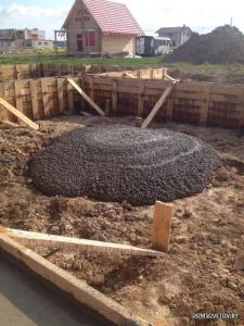

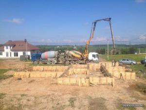

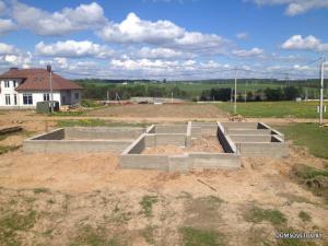

На участке совсем небольшой уклончик, прокопали траншеи где было необходимо, поставили опалубку, заложили пенопласт (как демпфер), связали каркасы и залили. И вот тут у меня первый казус случился с бетоном, а точнее с маркой. Заказывал 350, а по виду и запаху совсем не похоже была. На сваи привозили с Белкомбетона, все было супер (кубики раздавил марка подтверждена), а на ростверк пришлось заказать из Фаниполя, в предидущем месте поломка вышла и узел некоторое время не работал. В итоге сейчас не знаю как правильно поступить. Кубики я залил, скоро пройдет 28 дней, хочу их проверить официально с документами, а что делать если марка окажется ниже, может кто знает как поступать в таких случаях?

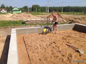

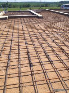

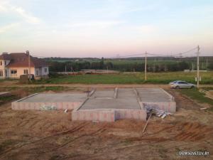

Тем временем стройка не стоит, опалубку сняли, проложили коммуникации, выполнили обратную засыпку (сразу на следующий день зарядили дожди на пару дней и еще хорошенько пролили засыпку ), связали сетки и залили черновую стяжку. Пока вязали сетку параллельно сделали утепление фундамента.
Как совет всем кому предстоит обратная засыпка, заказывайте телескопический погрузчик - очень облегчает и ускоряет процесс
Эххх, на два дня раньше бы ваш пост...)
