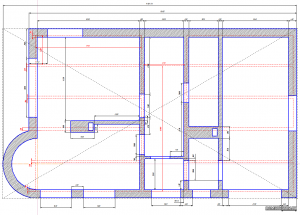

Вот я перерисовал план первого этажа.На нем штриховой линией разложены плиты.
Подумываю о такой комбинации стены: 300 мм (керамзитобетон)+120 мм (кирпич) ну и конечно же гибкие связи для соединения пирога.
Что скажут эксперты
вот
Во вложении копия в pdf

Так газ подорожал и такой разврат ныньче не в моде.

Вик, имеется ввиду что 300 мм (керамзитобетон)+120 мм (кирпич), а не 400 мм (газосиликат)+120 мм (кирпич)?

а центральные стены из чего в 250мм ?
ну интуитивно понимаю. но чтоимел ввиду автор
Старый 06.02.2013, 20:19   #77 или 125542
Сообщений: 15,721
это не пирог. - это бутерброд.
Старый 06.02.2013, 20:57   #78 или 125558
Сообщений: 7,218
стрёмные какие-то несущие перегородки толщиной в кирпич, из кирпича они видимо, я бы так не делал, даже если и проходит это по нормам... увеличил бы до 380 мм (1,5 кирпича). По бутерброду - лучше ГСБ (вместо керамзиьобетонного блока) + облицовка.
250-из кирпича силикатного
200 из блоков
KDima вне форума Ответить с цитированием
Старый 07.02.2013, 09:58   #80 или 125660
Сообщений: 5,966
Сообщение от KDima Посмотреть сообщение
200 из блоков
меня иак де такой "бутер" интересует, уточню, ГСБ снаружи, силикат внутри.
