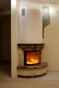

wilson, похоже на оникс
Старый 28.08.2014, 00:59   #322 или 197842
GIM
Регистрация: 13.01.2013
Адрес: Западный регион
Сообщений: 2,011
Репутация: 27
А что за материал отделки? Внутри подстветка просто?
Да действительно это оникс(двух видов) ,изнутри подсвечен светодиодной лентой

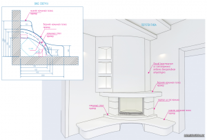

Всем привет!
Друзья, как лучше обыграть прямую переднеюю часть камина, сделанную из суперизола?
Первою что приходит на ум сделать эту часть полукругом, но как тогда вписать в полукруг большую решетку (она 35см вроде)
Какие могут быть варианты?

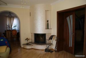

Полностью круглый это вот так
боковые части у топки гораздо меньше

У меня сеперди выведены 2 трубы d150 декомпресионных из дистрибьютора в одну решетку. Спарава решетка для вентиляции короба. Как расположить все, что бы сделать центральную часть хотя бы с минимальным радиусом? Можно отвести одну из труб из центра в бок, и поставить там вертикальную решетку совместив вентиляцию короба с декомпресионным каналом дистрибьютора? Как лучше поступить?
Балки на низ и верх будут из мрамора. Боковины пока не решил, или обложить кирпичиком, или тоже мрамор.

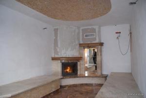

_shura, Я Вам покажу камин где решётки выносились как бы за пределы самого камина
Вариант хороший, но не мой - у меня особо решетки не вынесешь. Единственно что в голову приходит - из тех двух труб что выводятся спереди одну заглушить, и вывести совмещенную решетку на осташуюся трубу 150 с вентиляцией в бок. В этом случае получится одна вертикальная решетка с правой стороны. Правда в этом случае сечения верхних каналов уже 1000см2 наверное не будет.
