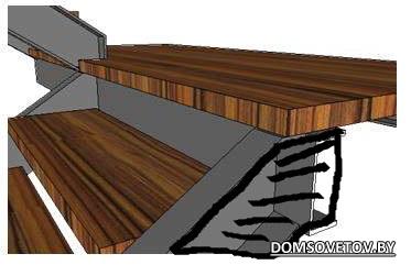

Лестницу надо сделать сейчас до отделки.
Зы. Не совсем понимаю как лестница может подпрыгивать тетивы установленны под углом. Верх которых жестко приварен к площадке а низ к полу!?
Прогиб будет по-любому... Они ж не вертикально стоят...
---------- Сообщение добавлено в 13:20 ---------- Предыдущее было в 13:10 ----------
И тут я бы приварил косынки с обоих сторон. Жесткости немного добавит...
Только низ не варить поперек швеллера...
Старый 12.12.2014, 13:31   #73 или 208853
Сообщений: 7,163
Швеллер #16 толщина металла полок 8мм торец 5мм длина тетивы мо максимальным точкам 2540 мм угол установки 33 гр. - и эта хрень будет прогибаться?

VAR, будет

VAR, Я тоже было заморачивался с вопросом крепления в пол, но после того как закрепили сверху и я походил по лестнице уже не вижу смысла. Ничего никуда не двигается.
Если видел мою лестницу, то очень похожая. На данный момент сверху железки прикручены на пару болтов, а снизу просто стоят на бетоне. Между собой соединены временными деревянныму ступенями и когда ходишь ничего не играет. Чего еще надо?
---------- Сообщение добавлено в 17:05 ---------- Предыдущее было в 16:58 ----------
VAR, будет
фиг прогнется. Правда у меня не швейлер, но лестница похожая
Когда вдвоем чуть тянули вниз 80кг бойлер и он спрыгивал по ступенькам, то все было ок.
VAR Легко ведь протестировать конструкцию.
Собираешь лестницу как есть без крепежа внизу, ставишь кого-нить с одной стороны лестницы, а сам попрыгаешь по леснице...

Бл..ь вынос мозга... Я третий день не могу решить как крепить тетивы к полу...!?
Если вскрывать чистовую и заливать бетон не будит ли мостика холада с клнденсатом?
Как решить вопрос с гидроизоляцией?
Заливать столбиками или балкой на две тетивы?
Один советует одно другой совершенно другое...
чё решать-то..брать и крепить.
не будет....а если и будет, то что он вам..точнее, не вам, а лестнице.???
любая гидроизолирующая смесь..да хоть на цементной основе....биполикрин рулит.
на две сразу
Бль я нихочу никакой лестницы... Нах мне упал этот дом... Пашло ано все ...
не Вы один такой.....я с вами)))

Ладно если охота пи...тся но не хотим подрезки финешного покрытия.... Вскрываем стяжку с удалением утеплителя квадратом 15/15 или 20/20 см (до черновой стяжки). В предварительно просверленое отверстие в черновой стяжке забиваем шпильку не мение 18 мм диаметром. На шпилтку накрутить 2 гайки зажав между ними опорную площадку лестници. Нужную высоту выставить вращением гаек. Залить полость раствором с жидким стеклом (можно использавать любую смесь по вкусу).
ЗЫ. Какой конденсат? Под стяжкой пола по грунту + 6 - 10 градусов всегда а этот квадратик вделаный в ТП будет с температурой выше комнатной.

залитая балка будет заодно с черновой. стяжка чистовая с тп будет сама по себе. как будет себя вести блитка на полу в зоне балки и тп ?
---------- Сообщение добавлено в 19:27 ---------- Предыдущее было в 19:25 ----------
с этим в общем то согласен...
в остальном если вскрывать чистовую и заливать то просто в бетон замонолитить мет пластины с арматурными концами заподлицо с чистовой стяжкой. потом к этим пластинам приварить тетивы.
и еще. бетон этой балки отсекать от стяжки?
