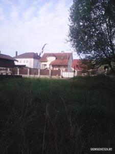

Как-то в одной из тем я обещала фото крыши рыжей Забудововской. Но пока я фоткала, тема далеко ушла и я не засоряла потом возвратом.
Посмотрите теперь фото. Крыше не больше 8 лет .((
Сорри за качество фото, но как есть. Я проезжаю мимо этого дома в разное время и свет падает по разному, в реале там буро-зелёные пятна на кровле от мха. А была когда-то рыженькая и весёленькая))
И мыть её не получится хорошо.Пористость так не отмоется, чтоб в ноль,а поверхность от мытья станет ещё уязвимее потом, от трения по ней.
И таких домов уйма! Со светлой когда-то крышей, а теперь неизвестно что за цвет. Так если потом по итогу ерунда, может лучше сразу посмотреть другой цвет? Это ж ЦПЧ, а не клинкер с водонепроницаемой поверхностью.
Прикол ведь в том, что портится цвет неравномерно на скатах, и это не красиво в принципе, а не так, как на компьютере равномерненько типа затемнить и сказать-ах, ничего страшного) ерунда есть ерунда)). Мох растёт не спрашивая, где захочет)).

Я в степянке живу, ездил несколько раз туда - вид плачевный(
Еще по слуцкой трассе есть много домиков покрытых такой черепицей по цвету - с трассы видно, до съезда на мачулищи по правой стороне.
Вообще идельный цвет для черепицы - грязный, светокоричневый, наверное ) что б грази не видно было .
У меня черная(графитовая) когда дождей небыло этим летом вся покрылась пылью с дорог ближайших, неочень видок... был пока дожди не пошли
блина... ну что вы все агитируете на темные цвета ) кто-то же должен строить и веселые крыши ) чтобы поселок был не однотонного коричневого цвета )

К меня и у брата рыжая Забудова
За 5 лет начал появляться мох на торцах черепков на северном скате.
Но я бы не сказал, что крыша стала не красивой.
После дождей красивая, чистая. А на солнце вообще играет

керхером отмывется все(фрезой). Но ползать по крыше с мойкой...Попробуйте просто без мойки на веревке повисеть и сразу всякое желание мыть отпадет навсегда. Берите зелененькую, на ней мха не видно будет

@Стэлс, автовышка на пару часов - и не надо лазить по крыше.

Я поинтересовался на счет всяких опасений у представителей компании (они торгуют и другими кровельными материалами) да, минусы есть, но примерно такие же как и у обычной не глазурованной черепицы. Любая не глянцевая порастет мхом и т.д. А второй момент, за последние годы производство не стояло на месте, сейчас это не та черепица что была 10 лет назад.
Выбор сделан, будем мыть если что ... точнее вспоминая свое детство в частном доме - точно НЕ будем мыть, будет лень этим заниматься

Хотите построить веселую крышу - не берите ЦПЧ.
Позволяют финансы - берите клинкер веселого цвета.
Не позволяют - делайте МЧ. Благо цветов куча.
Зато сама будет омываться и дождем и снегом.
