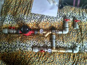

Всем здрасьте.
Имеем: Ариснон клас эво систем 28фф. бкн на 200 литров.
1-ый этаж только ТП, 2-ой этаж только Батареи.
Задача: запустить только ТП первого этажа(для пуска котла). потом доставим БКН(сразу низзя, особенности конструктива самой котельной, мингаз может выпендриться при пуске газа или сдаче внутрянки).
Выбрала стандартную схему, закупила все что надо было. получилось то что на картинке. Вот только вопрос. Разве нужен обратный клапан там, где он есть? Почему то мне кажется,что он замечательно встанет под трехходавым? я права? тоже самое касается косого фильтра. мне кажется ему самое место перед трехходовым на подаче? а вдруг я и тут права?

Под трехходовой поставьте еще один обратный клапан, и косой фильтр я бы убрал на обратку, а то в котел будет гнать всякую ню, причем фильтр поставить перед подмесом, сразу за краном.
Старый 11.11.2016, 18:07   #646 или 275837
Наташка1982
Аватар для Наташка1982
Адрес: Старое Село
Сообщений: 884
хм... про обратный клапан наверно соглашусь, когда врежу в систему батареи, носитель пойдет по малому кругу без него. А вот откуда возьмется внякая ня? перед присоединением ТП к гребенке, промою каждый контур отдельно. а косым хочу обезопасить от ни трехходовой и насос? и в тоже время в котле есть свой косой? ведь так?

@Наташка1982,
вы схемку накорябайте.
с котлом и тп и радиаторами.
а то кусочки на фото как-то дают слишком много почвы для фантазирования.
какие-то обратные клапаны ещё ..накуанкарлоса?

не умею рисовать схемы. но что-то накидала
зеленое-то,что врежется позже.

Учитывая что у вас гидрострелка, смысл в обратных клапанах отпадает. Они просто не нужны.
Старый 12.11.2016, 11:00   #650 или 275898
Сообщений: 15,701
гидрострелка
-это хорошо.
даже доп РБ есть. значит грубых ошибок быть не должно.
