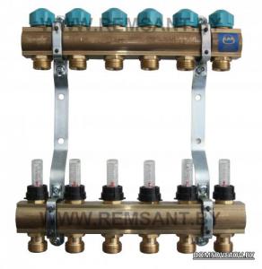

@$erg, Речь идёт о распределителе тёплого пола серии 75A KAN-а или его аналоге. Вместо зелёных колпачков Вы со временем установите сервоприводы.

есть вот такой https://www.castorama.pl/produkty/in...m-5-modul.html
Подойдет? Если нет то на что нужно смотреть?
