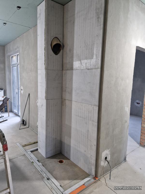

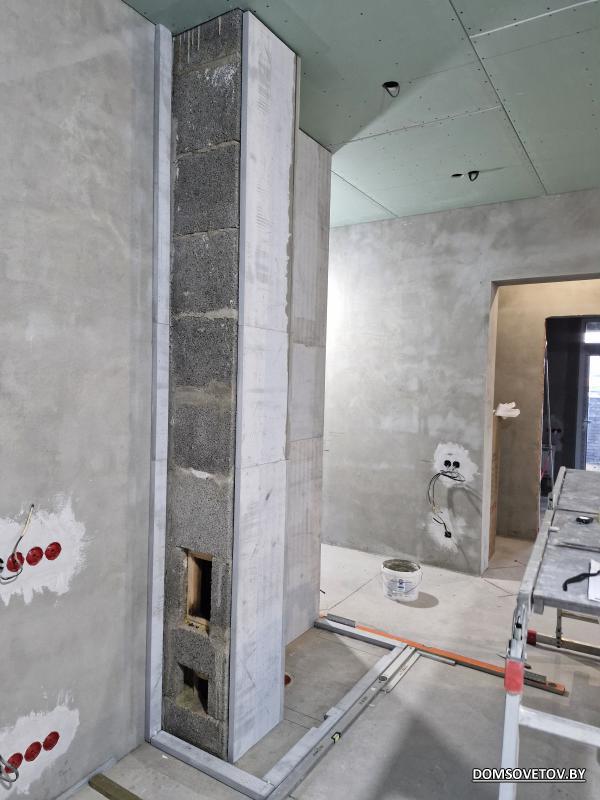

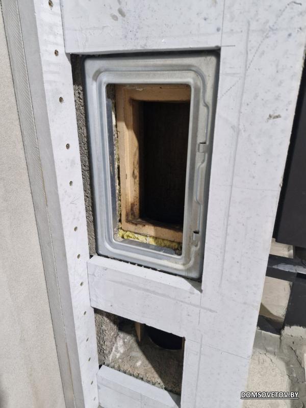

Начинаем монтировать камин.
Эскизы это хорошо, но все равно на месте когда делается разметка то вносятся коррективы. Нюансов хватает: стандартный шибер не подходит из-за расположения подвода воздуха из пола + высоты подставки, от дровницы отказался потому что есть отступы которые надо соблюсти и так далее. Но постепенно все вопросы проясняются и процесс идет.

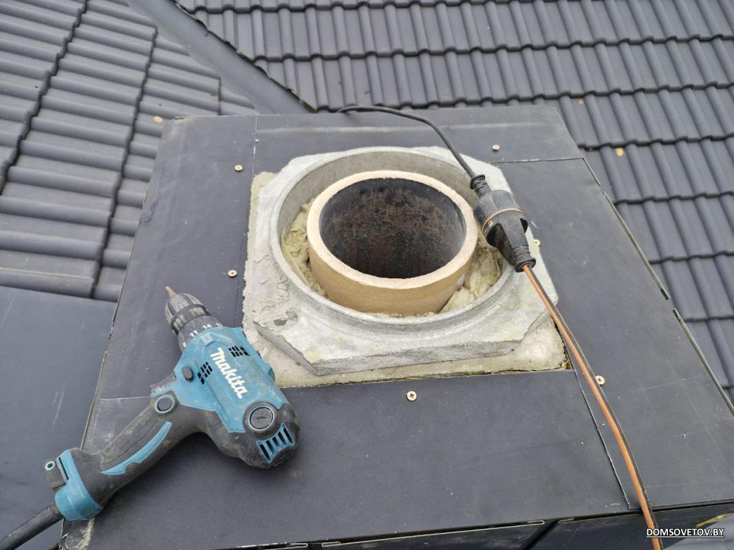

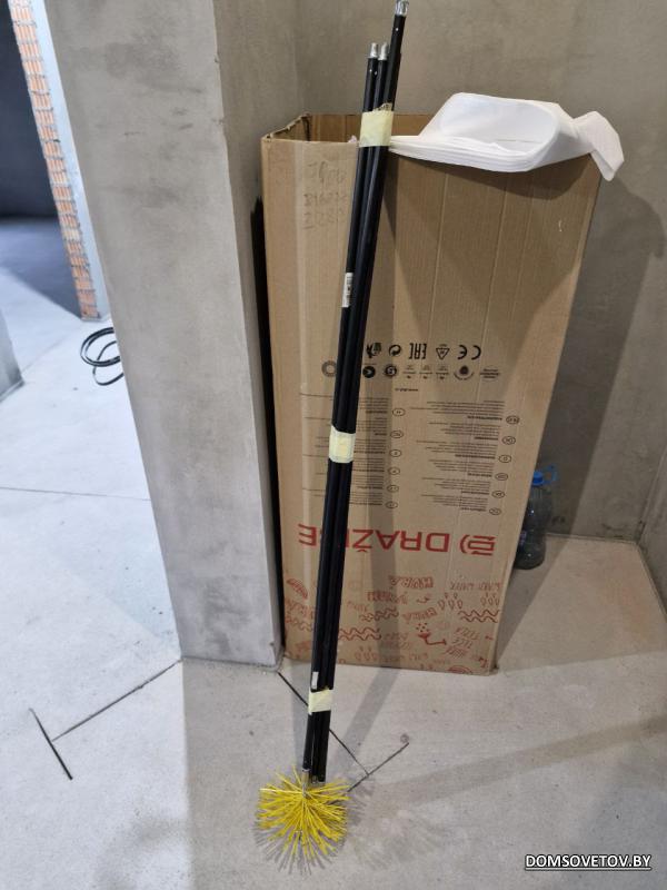

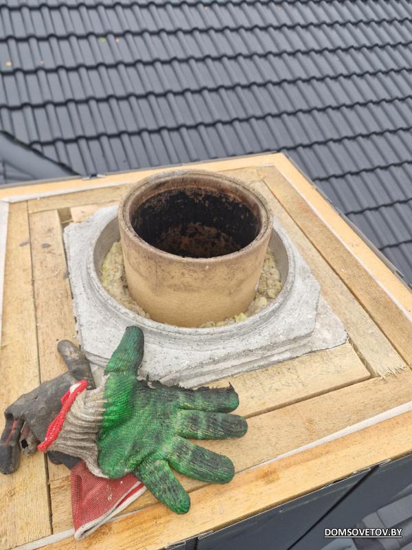

У меня такой вопрос - в прошлом году я топил буржуйку достаточно регулярно. Надо ли делать чистку дымохода сейчас при монтаже камина?
Каминщики показали что творится в дымоходе после зимы протопок буржуйкой всякой деревяшкой которая осталась от общестроя (сосна + не всегда сухая была). Там столько сажи что е-мое - никогда столько не видел... Буду чистить дымоход на выходных.

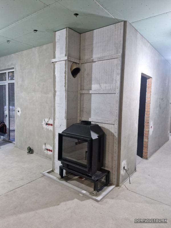

Обшиваем стены суперизолом чтобы изолировать их от нагрева топкой.

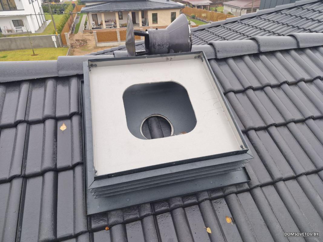

Купил прочистку 8м + ершик для дымохода, слазил на крышу, разобрал оголовок дымохода, прочистил. В процессе обнаружил неправильный узел стыковки керамики и нержавейки из-за которого треснула керамическая труба в оголовке. Каминщики посоветовали срезать часть трубы с трещиной и сформировать узел правильно, благо доступ есть и все можно исправить (нужен специальный переход керамика-металл чтобы не было защемления металла в керамике и не ). Помимо этого не понравилось что деревянный каркас утепления дымохода совсем рядом с керамической трубой (понятно что металлический зонт закрывает дерево, но тем не менее) - зашил слоем металла чтобы дерево было закрыто 2мя слоями металла. В очередной раз убедился что в стройке надо вникать + контролировать + проверять все что делается любыми исполнителями, даже самыми проверенными. Навык трубочиста дымохода получил и он пригодится на регулярной основе.

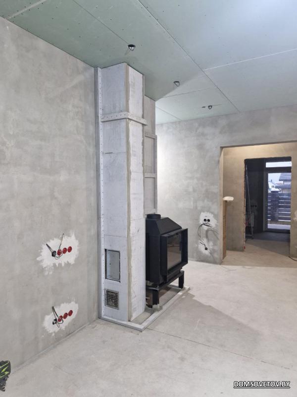

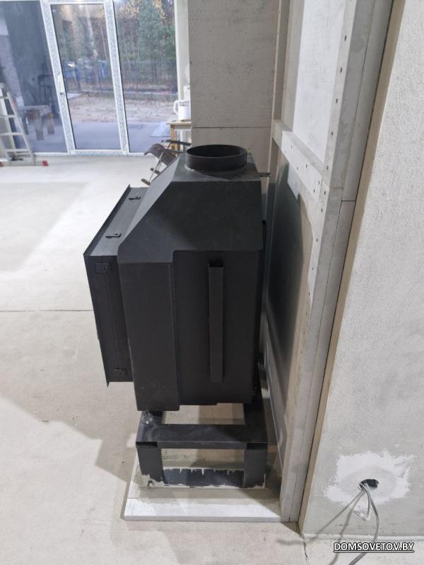

Продолжаем монтаж камина.

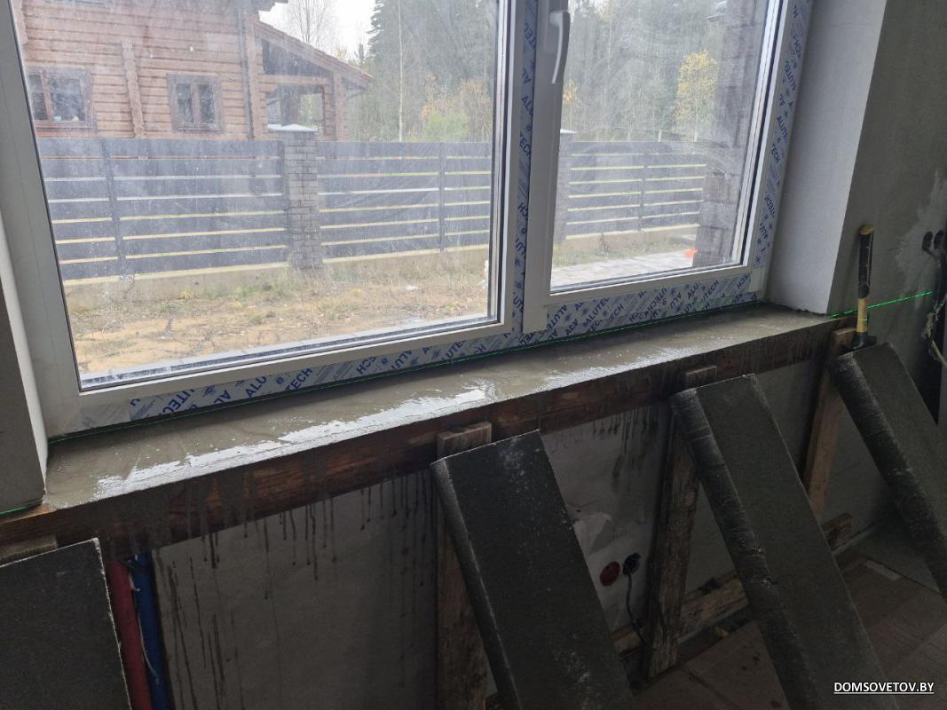

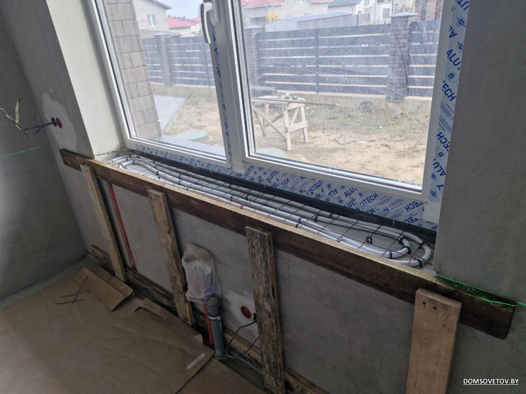

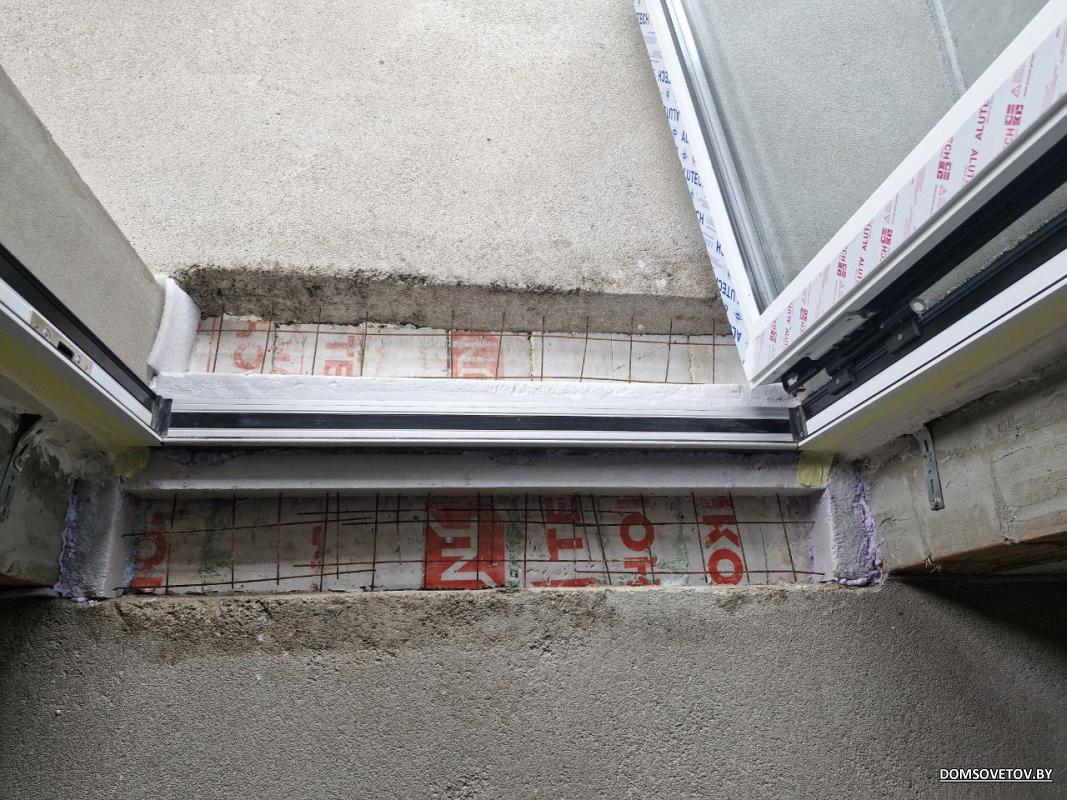

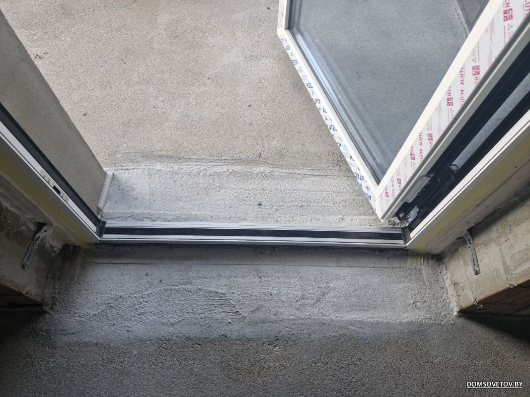

Залили стяжки возле дверей. Термоотсечки по периметру ЭППС 50мм.

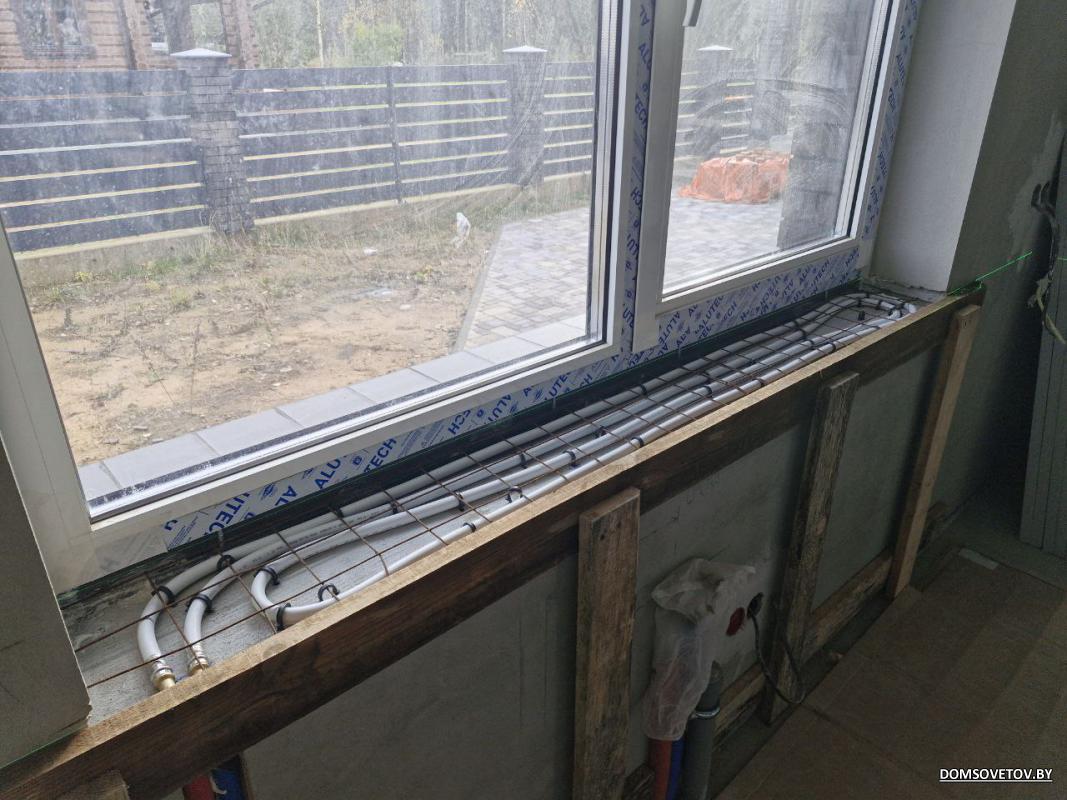

Теплый подоконник по аналогии. Толщина слоя 30мм, минимально допустимая для используемой смеси Ceresit стяжка. На плитку еще оставил 15мм.

По монтажу камина вынужден сделать паузу. Не понравились решения исполниеля по подключению топки к дымоходу, а именно:
1) - подключение топки к дымоходу планировали делать по дыму. Но как же конденсат который будет в дымоходе и может в том числе пойти в топку и куда ему деваться в этом случае? Ответили что при использовании сухих дров конденсата не будет или будет мало. Так себе аргумент на мой взгляд. Лучше собрать систему которая не боится конденсата и если конденсат будет в дымоходе и попадет в камин то просто накапает на дно камина где это контролируемо;
2) - так как подключение планировали делать по дыму, то в керамику дымохода вставлялись переходники дымохода от камина. Исполнение переходников это металл 2мм от Darko из черного металла + зазоры. И вот получается что реальный диаметр дымохода в месте стыковки с керамикой 15см тогда как размер дымохода на топке 20см. Сам факт того что я подключаю топку с дымоходом 20см в дымоход 18см не есть хорошо, но по факту из-за планируемого метода подключения элементами Darko ситуация была бы еще хуже и было точечное заужение дымохода на 25%
Альтернативное подключение:
1) - по конденсату чтобы не бояться мокрых дров и не заужать диаметр дымохода
2) - нержавейка 1мм вместо черного металла пусть и толщиной 2мм
В номенклатуре Белвент есть все эти переходники. Но все это заказные позиции и изготовление от месяца. Поэтому заказал переходники и пока пауза по монтажу.
Ну и в целом конечно вопросы появились к исполнителю. Мы эти нюансы не обсуждали до монтажа, но как по мне планировались не совсем правильные решения и поэтому пришлось вмешиваться. Пока жду нужные переходники, а там дальше посмотрим.

Честно говоря не вижу особых проблем при подключении по дыму в узле подключения. Конденсат образуется на холодных поверхностях ниже точки росы. Основное его образование будет в основном дымоходе, он будет только в период растопки, пока дымоход холодный, пойдет вниз в сборник конденсата. Зона подключения самая теплонагруженная будет и нагретая. Заужение диаметра на отдельном участке создаст местное сопротивление, но основной дымоход у тебя правильного диаметра, и тяги имхо будет достаточно.
