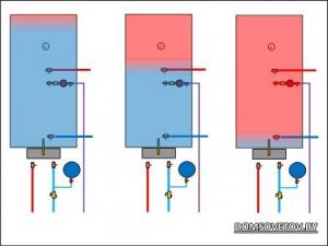

Через отверстие рециркуляции вода возвращается в бойлер. Размещение отверстия в определенном месте по высоте бойлера имеет целью минимизировать перемешивание слоев воды. Забирая через него воду, Вы получаете непредсказуемую температуру. Есть специальные трехходовые для ограничения температуры в ГВС, есть насосы со встроенным термостатом, если проблема в горячем полотенчике.
Если иногда на полотенчик пойдёт холодная вода, (когда из бойлера забрали много горячей воды), это ведь не проблема.
Мне главное понять, можно ли сделать как я предложил? Не напорюсь ли на скрытые подводные камни? )

Представьте, что горячая 60С и холодная 10С разделены тонким слоем 10-15 см воды с промежуточной температурой, а не растянуты по всей высоте бойлера.

Не совсем понял Вашу мысль. Попытаюсь высказать свою: насос на полотенчик будет включаться не часто, на минут 10-15, чаще ночью, чем днём. Очень часто температура выды в БКН находится в режиме равновесия, т.е. нагрелась до выставленной температуры. Раз нагревательный элемент находится внизу, то я делаю вывод, что t воды линейно изменяется от самой низкой внизу (кстати какая она?) до максимальной сверху. Значит посередине бойлера и будет нужная мне температура тёплой воды, которю я буду подавать на полотенчик
Я в чём-то ошибаюсь?

Сообщение от evg Посмотреть сообщение
Здесь я думаю иначе. Прочитайте мое предыдущее сообщение. На картинке мое представление о распределении воды с различной температурой в бойлере по мере нагрева-расхода.
Вот ключевая фраза. Да, если рассматривать моменты не статичности, тогда да. Я же говорил о времени, когда БКН находится в состоянии покоя, т.е. индикатор работы нагревательного элемента не горит, т.е. БКН находится в состоянии третьего рисунка. Думаю что 60-80% времни он находится в таком состоянии. По крайней мере ночью (с 00-00 до 07-00) такое состояние почти всегда. И именно этих промежутков времени и хватает чтобы пускать на полотенчик тёплую или горячую воду.

Семья приняла душ вечером-бойлер холодный. ТЭН нагреет воду часам к 2-4. Греть полотенчик глубокой ночью? Зачем делать заведомо ущербную систему, если столько же стоит сделать гарантированно нормальную.

Так в том то и дело, что полотенчик не батарея ), он не должен быть всегда горячим. Как мне кажется, его функция - высушить вещи которые на нём висят. Я например планирую, что насос на него будет включаться несколько раз ночью, утром и пару раз днём (т.е. постараюсь исключить нагревание полотечника, когда возле него могут находится люди).
А вот то, что на полотенчик будет подаваться вода температурой в 70С считаю минусом, и чтобы этого избежать, придётся ещё трёхходовой кран ставить - смысл этих трат, когда можно их избежать?
