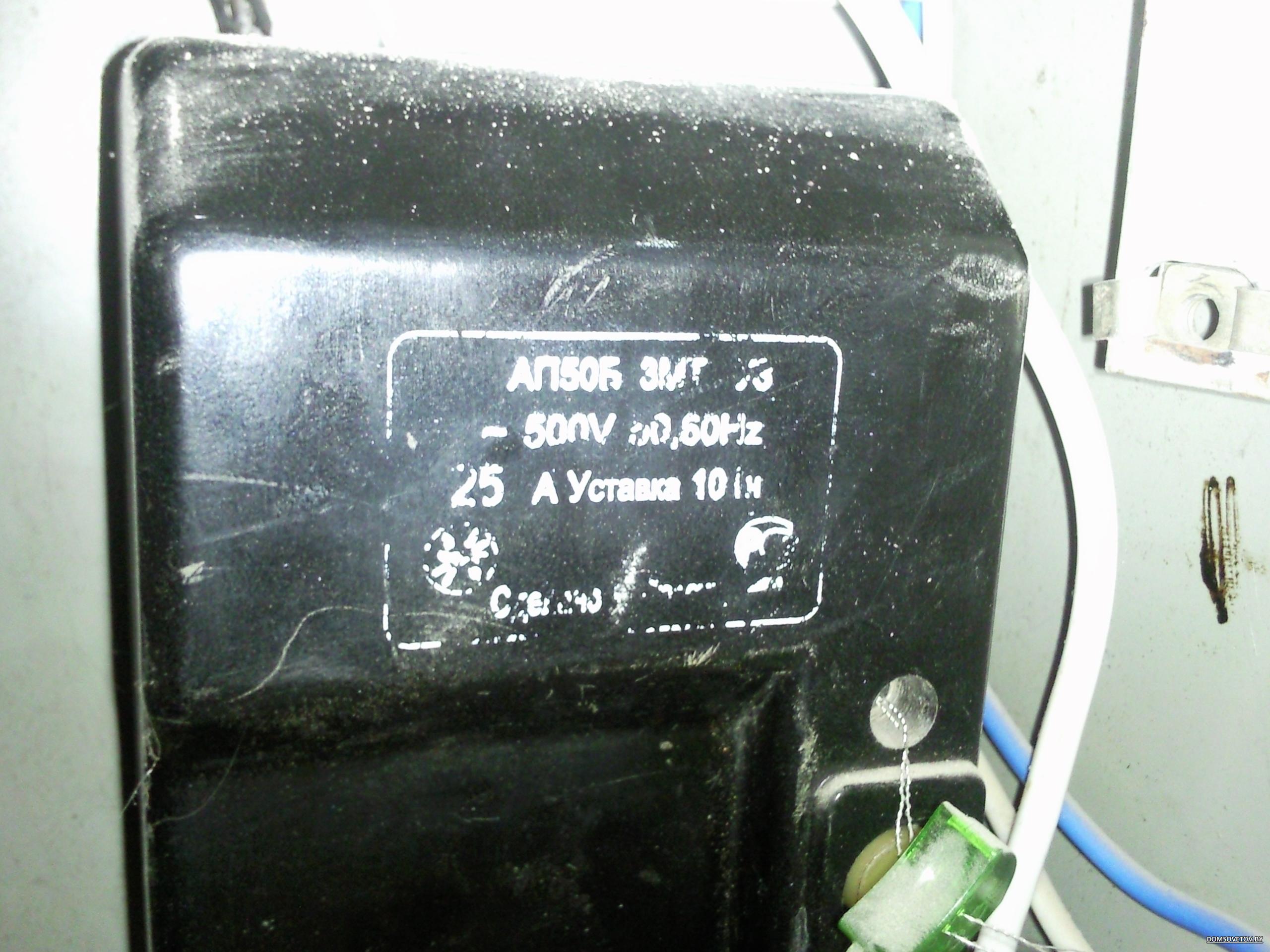

какую мощность может выдержать этот агрегат? ввод однофазный

Zmeevik, 5.5кВт нагрузки. 220вХ25А=5.5кВт лампочек.

это печально. думается что на мастерскую (ничего сильно энергоемкого, но тем не менее) и дом будет мало...
