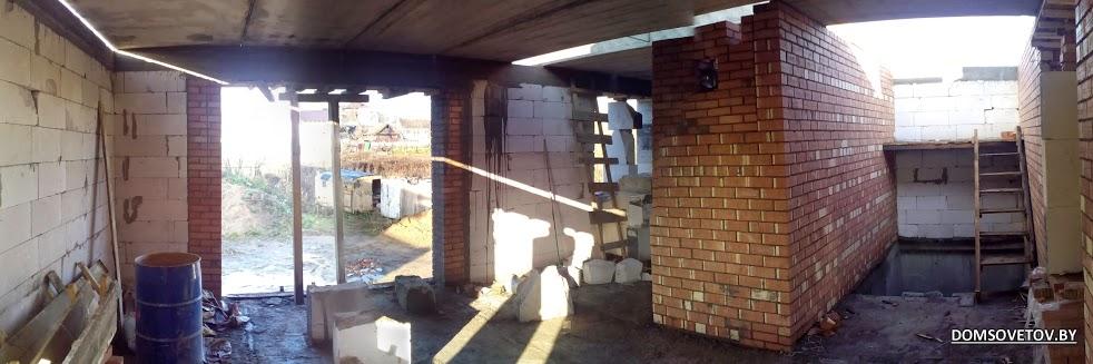

С утра светило солнышко, забежал пофоткал что получилось и такая панорама невзначай склеилась. С появлением крыши объем помещений совсем иначе чувствуется. По центру будет труба с камином, а за ней - кухня. Дополнительно стенку строить и отделять кухню нехочется. Вариант без лишних стенок мне больше нравится.
Может завтра еще займусь опалубкой на пару монолитных кусочков между плит. Быстрее самому сделать чем строителей ждать до среды.

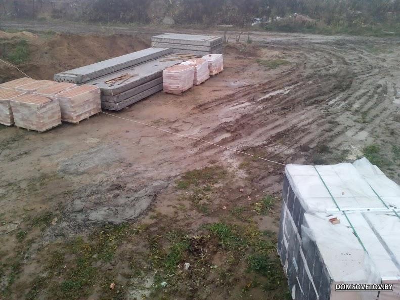

Довез еще кирпича от соседей. У них как-то много лишнего осталось, а мне может и хватит на второй этаж. Манипулятор удачно нашел на базе Камаза. Заехал по моему бездорожью без вопросов.

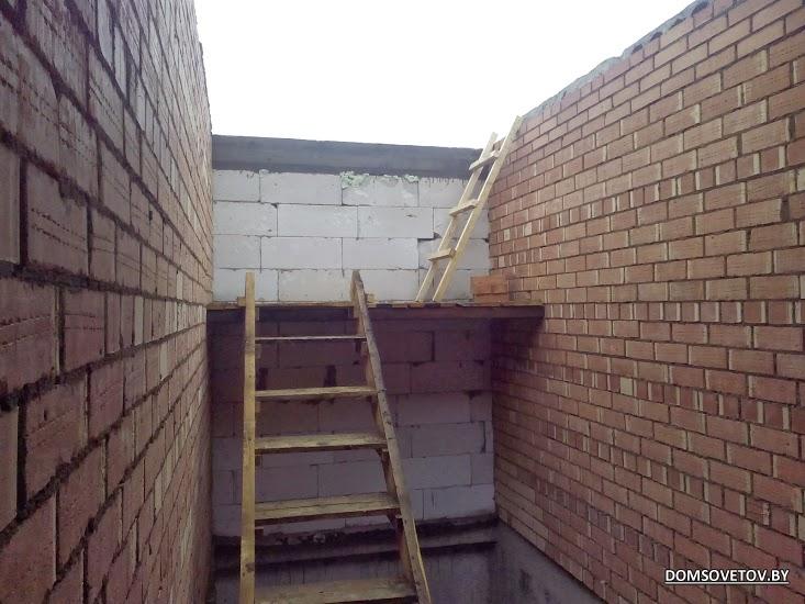

Еще одну маленькую лесенку сделал, некогда варить из металла, а на верх постоянно прыгать тоже неудобно.

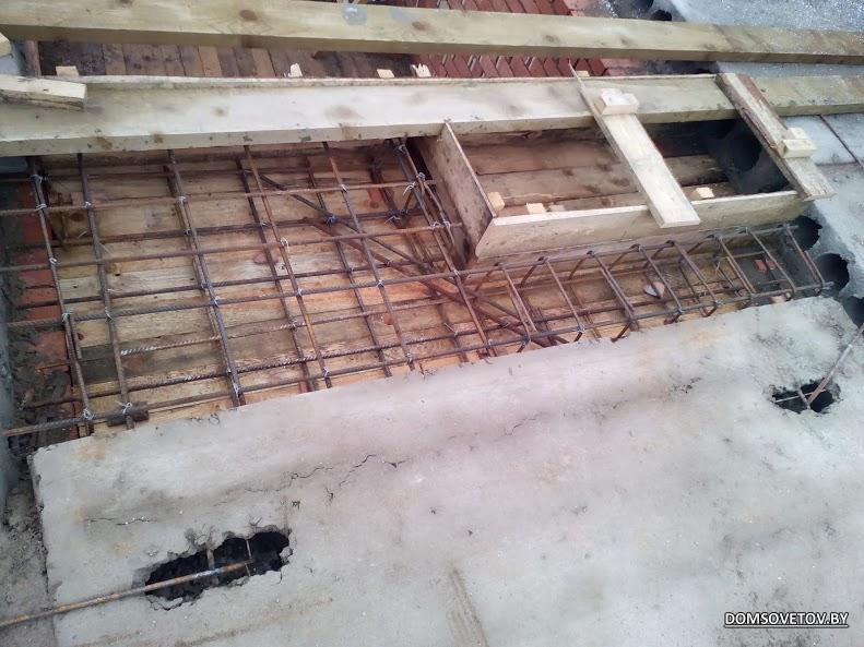

Довязали арматуру на монолитный кусок между плит. Гибочный станок оказался хиловат и 12-ю арматуру пришлось помучаться чтоб согнуть. Снизу укрепили металлическим столбиком и основательно подклинили его. Заливку бетона должен выдержать.
Г-образный монолитный кусочек между плит тоже почти готов, как всегда чуток не довязал арматуру и фотографировать было уже совсем поздно.
Широкий кусок шириной метр, получится плащадка над лестницей и там где узкая часть - 30 сантиметров будут ступени начинаться.
Фото опалубки. Стропилины положили чтоб удобней было выставлять опулубку, а то страшновато, до подвала лететь высоко. К одной стропилине потом и доски опалубки прикрутили.

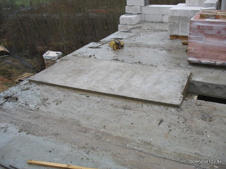

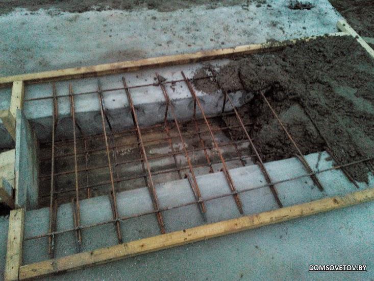

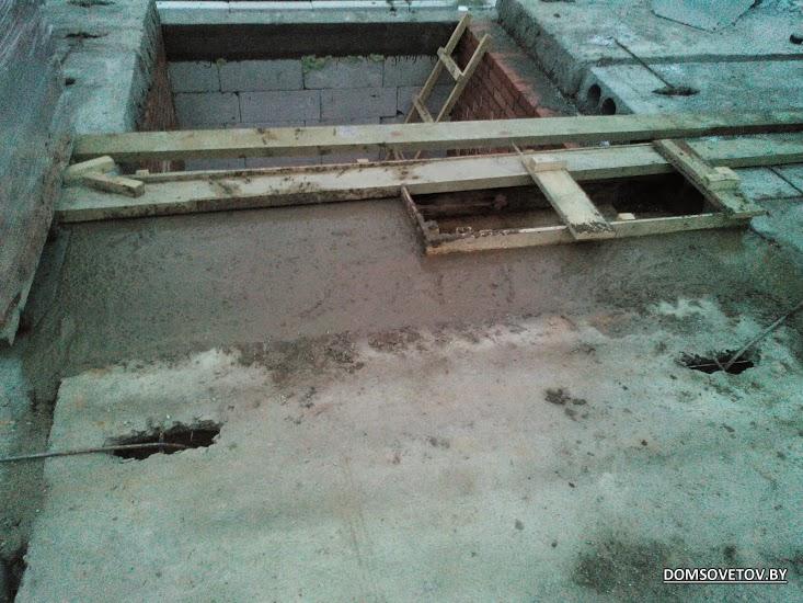

Довязал арматуру, подложил кусочки кирпича, чтоб замонолитить кусок над лестницей.

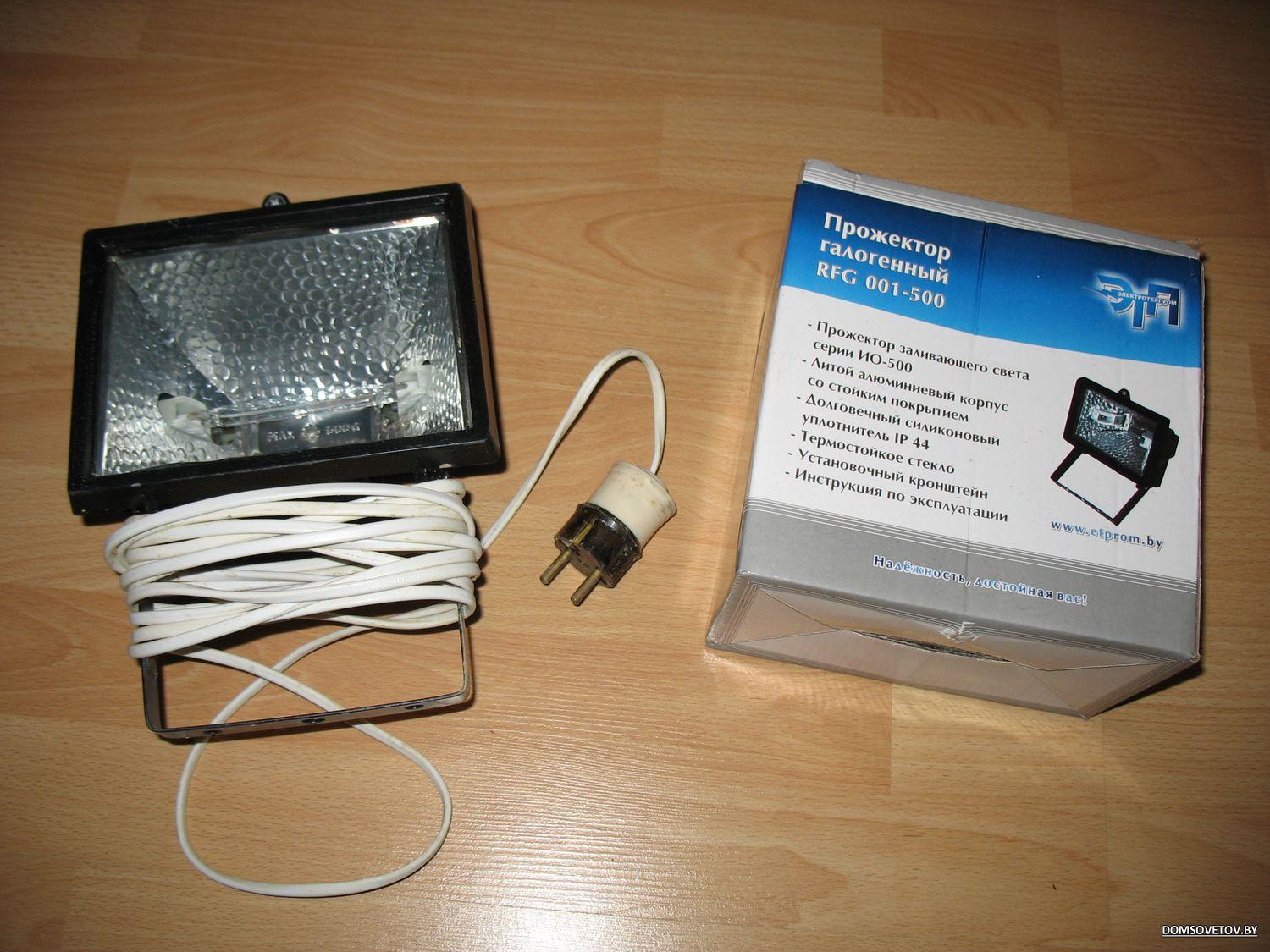

И как-то очень удачно и быстро сегодня забетонировался. Бетономешалкой намешали в пропорции цемен:песок:гравий 1:2:3. Заканчивали работу уже в темноте, очень удачно я китайский прожектор закупил, без него сегодня бы точно не закончили работу. Фото промежуточных результатов.
Я потом еще бегал с фонариком и закрывал полиэтиленом монолитные участки, а то дождик довольно сильный пошел. Да и вообще у меня уже вокруг дома сплошные лужищи, еще чуток и будет домик на острове.

Тоже присматриваю китайский прожектор. Подскажите, какой купили? И второй вопрос: чем бетон на 2 этаж поднимаете?
Старый 06.11.2013, 20:30   #96 или 162849
Сообщений: 2,760
Прожектор самый простой. За прожектор, китайскую лампочку (фирменная лампочка стоит больше 50 тысяч) и 5 метров провода 2*0,75 отдал 80 тысяч в Хоздворе в районе Боровой. Вилка была найдена в залежах разного ценного барахла дома.
Светит очень ярко, можно было бы взять 2 прожектора поменьше, может было бы удобней с разных точек выставлять освещение.

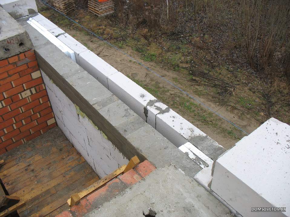

Сообщений: 2,760

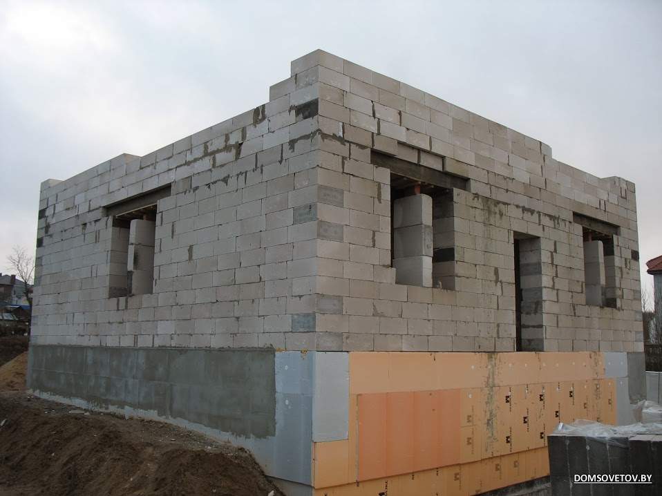

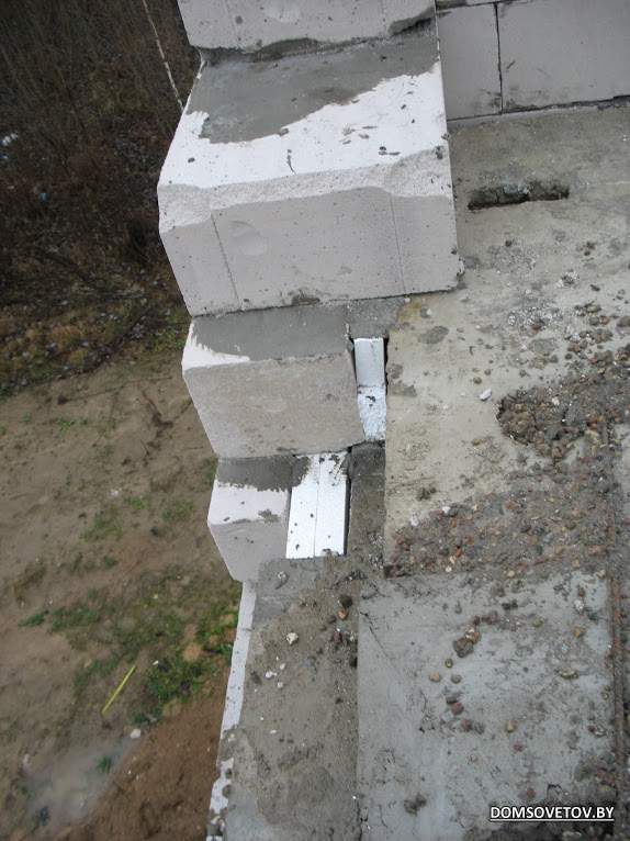

Стенки потихоньку растут дальше. Как-то больно медленно, этак до зимы можно и не успеть.

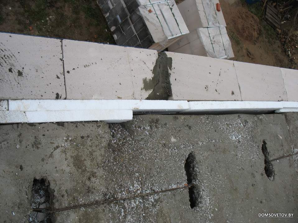

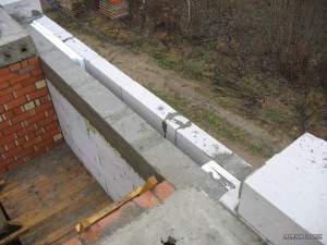

Вокруг армопояса и плит докладывается пенопласт. Возможно где-то и мало получается пенопласта. Для удобства работы закуплено 150 и 300 блоков.
Перемычки над окнами будут утепляться уже снаружи.
Что-то ранее уложенные блоки серенькие уже. Свежеположенные намного белее выглядят.
Сказали спасибо: 7
Старый 15.11.2013, 11:47   #99 или 163790
sergey
Регистрация: 26.05.2011
Адрес: Столица
Сообщений: 250
Так ранее уложенные уже водички напитали - а свеженькие только с поддонов взяты
летом высохнут и будут одного цвета

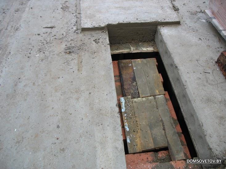

Сообщений: 2,760

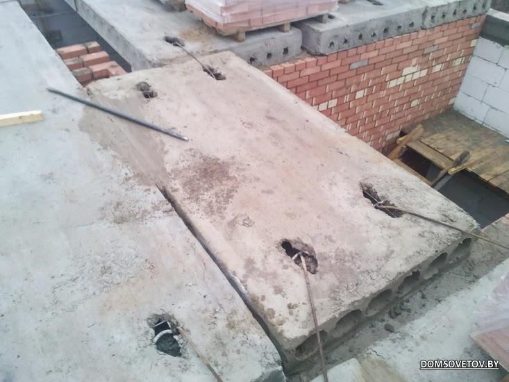

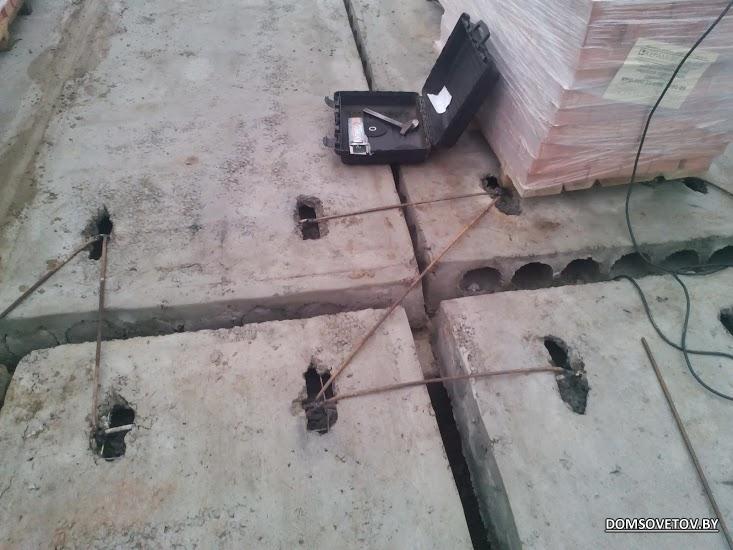

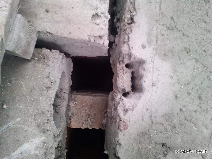

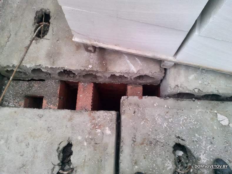

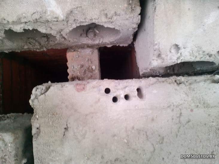

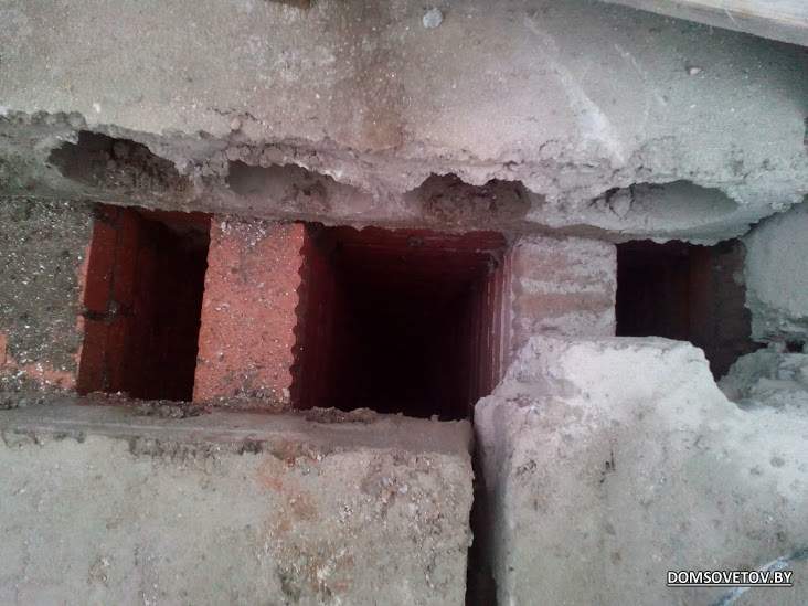

Вылез косяк с укладкой плит. Плиты залезли на вентканалы, пока сверху стояли блоки так и не видно было. Так что пришлось чуток подырявить плиту.
Вот что значит поехать на работу и оставить работы без контроля. У меня тоже бывают неудачные идеи, но уж такой момент я бы не упустил. Хорошо хоть половину поддонов наверх затянули при укладке плит, а то тягать потом все вручную и тягать. И этот момент обговаривался, но забыли.
