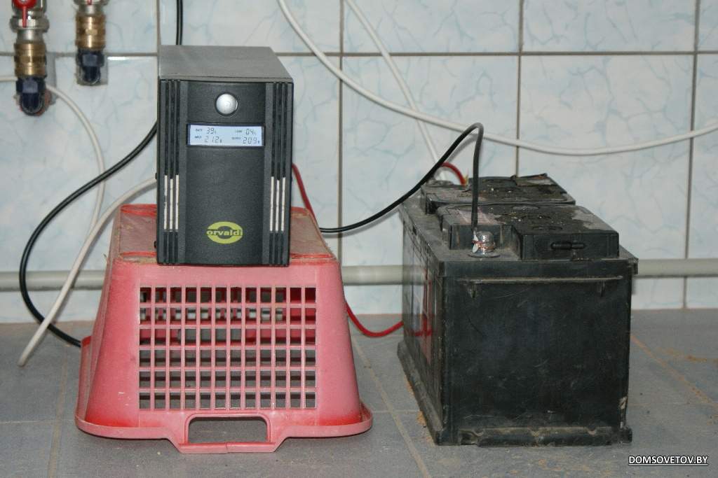

На дохленьком аккуме котел проработал 40 минут, через 2 минуты свет появился. Подключен только котел. Максимальная нагрузке при работе от сети 7%.
---------- Сообщение добавлено в 13:56 ---------- Предыдущее было в 13:55 ----------
А вот мой ИПБ.

У вас вроде как не онлайн ИБП, поэтому выход и плавает, и у него нет чистой синусоиды, аппроксимация, в общем обычный компьютерный УПС для редких отключений питания годиться.

У меня специальный для систем отопления с чистой синусоидой.

bullet_fox, у вас лайн интерактиве и инвертор работает только когда нет питания именно поэтому и скачет выход.
В онлайн, инвертор работает всегда, и его нужно охлаждать.
По поводу синуса утверждать не буду, но мне лайн интерактиве с синусом не попадались, только если спец модели какие и делали.
Закупали для серверов, HP лайн интерактиве и там заявлен был синус, но осциллограф показал, что синуса нет, просто добротная аппроксимация.

Может он и работает когда маленькая нагрузки и я не слышу.Проверить сейчас не могу. Аккум старый и он его зарядить до ста уже не может, и вентилятор работает на всю.
У меня вот это

bullet_fox, по паспортным данным это хороший лайн интерактив с хорошей аппроксимацией.
on-line от этой конторы идут минимум на киловатт и до 10кВт.
Ваша серия у нас идет как ORVALDI sinus 600
http://catalog.onliner.by/orvaldi/orvaldi_600lcd/ только это со встроенным аккумом у вас с внешним.
