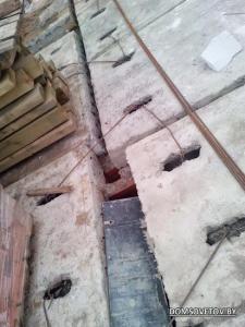

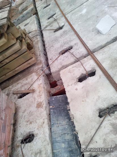

Они залили отверстия, предварительно проармировав их?
Я процесс лечения плиты не наблюдал, могу только предположить что вырезали часть бетона над отверстиями в плитах чтоб внутрь можно было положить арматурины и зацементировать. Линии от разметок видны на плите.
Если у Сергея будет время и желание, то может и поделиться секретом лечения плит.
Пока что плита целая.. и на нее похоже даже поставили поддоны с блоками. Я об этом только сейчас подумал. Но раз не рухнуло сразу под нагрузкой, то можно спать спокойно.

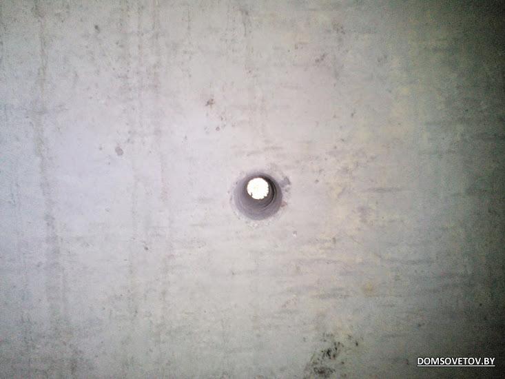

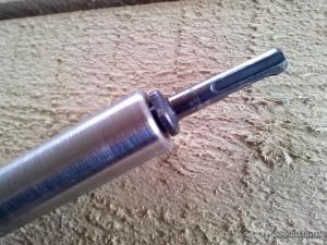

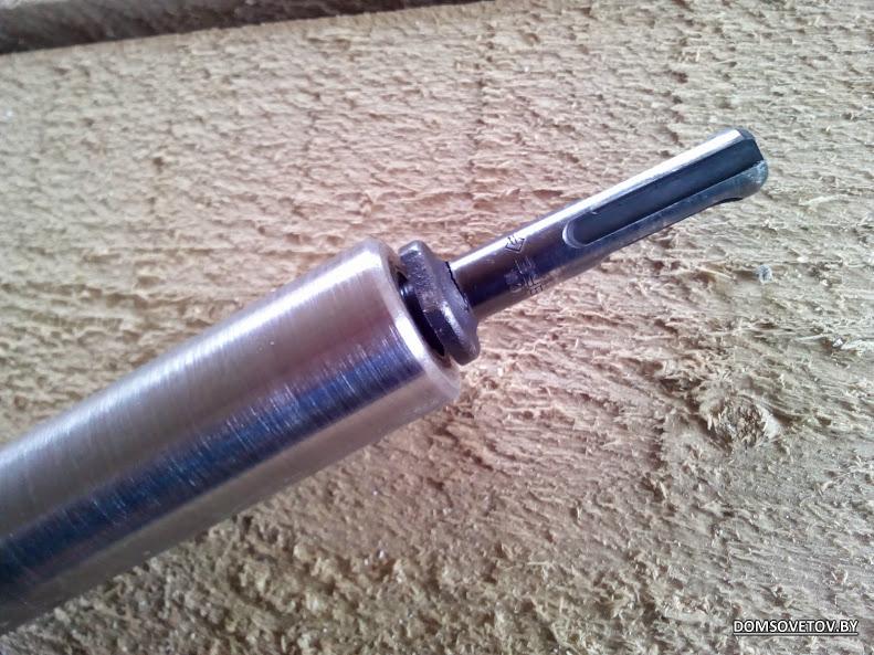

Сверление дырки в стене подвала оказалось не простым занятием. Даже разломался переходник с SDS на мое сверло. Но таки просверлили, благо была запасная деталька

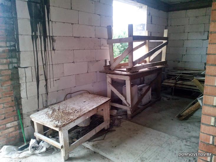

Случайно встретил соседку по деревне и мне достались халявные леса. Я еще носом крутил и думал брать или нет. Однозначно пригодятся, можно еще один небольшой и высокий столик взять. Тоже будет полезно во время отделки передвигать с места на место
Студенты разобрали все леса собранные из поддонов, мусор повыкидывали и стало однозначно поприятнее. Заодно получились удобные ступеньки чтоб в дом заходить
Арматурин между плит сварили, тоже пришлось помучаться.

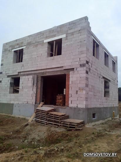

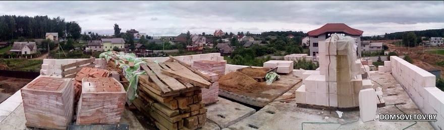

Общий вид на крыше. Уже строители 2 стенки из 4-х успели сложить.

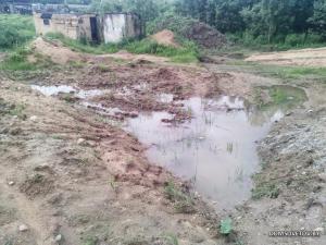

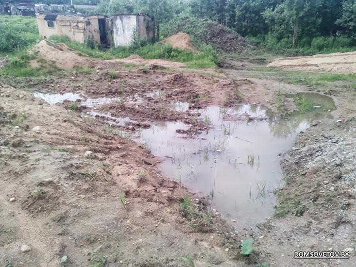

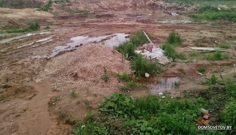

Уже почти до армопояса дошли, скоро бы и заливать нужно, но последние ливни затопили все что только можно. Воды и за домом целое озеро и перед домом. Бетон привезти не получится, думаю может затягать гравия и песка и мешать бетономешалкой, а то ждать неделю пока высохнет нет желания никакого.
Может кто посоветует чем крепить стропила, я в этих вопросах как-то слабо ориентируюсь.
Шпильки 12-е в армопояс замонолитим. Пояс похоже выйдет 30 см шириной (на ширину блока) и 20 см в высоту. Армируем 12 и 10 арматурой что осталось, в 4 прута похоже выйдет.
Для крепления стропил строители предлагают купить скобы, но тоже типа бывают хрупкие, и пойди пойми какие купишь... Я раздумываю взять уголки "Крепежный уголок 105x105x90 усиленный KUU", а вот сколько и каких в них саморезов крутить? стропила 70 на 180
