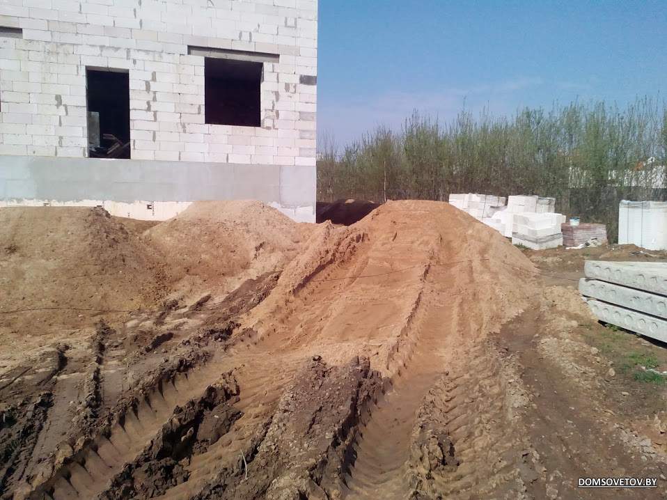

В разы ниже рынка. Самые дорогое вышло по 50, еще по 20 много поймал. Пара машин заблудилось, так задаром согласны были высыпать, только там песок похуже был, в перемешку с грунтом, пришлось отказаться, мне не где было временно сложить.
Домазали дерево и попытался поровнять песок, но не вышло, буксует техника, нужна большая ТОшка, опять придется подождать.

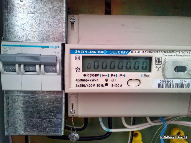

Таки подключили провода и заработало электричество. Я уже не стал ждать пока из РЭС приедут, про то что деньги за подключение заплатил несколько раз переспрашивали, а на вопрос как быстро подключат - никаких сроков не называют, честно признаются что могут и две недели быть заняты всяким другим. По итогу, позвонил частнику и в тот же день все мне подключили, еще и денег меньше попросил. Знал бы заранее так вообще бы РЭС денег не платил.
На подключение ушел год и 27 дней с момента получения ТУ. Пришлось еще купить новый счетчик, на старом осталось с год от крайнего срока поверки, подключать его не хотели,а если отдать опять на поверку, то еще месяц бы ждал да и мне хватило пол часа ожидания очереди в БелГИМ. Там дурдом полнейший.
Думаю теперь как кинуть по воздуху воздушку до бытовки, чтоб не мешалась под ногами и постоянно была розетка рядом.
Поздравляю а вы не боитесь что РЭС вам штраф влупит за самовольное подключение Они же должны приехать все проинспектировать и выписать наряд на подключение, а так же опломбировать счетчик... А вы должны заключить договор с энергосбытом...

Kuzbar, так это все сделано, только что рэс бы еще точно ехал месяц меня подключать по наряду. Я им очередной раз подарил денег за работу, которую за них другие сделали.

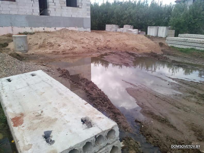

Стройка совсем заглохла, что-то попытки организовать кран и перекрыться плитами вечно проваливались. Основная засада - затопление заезда к дому, конечено не так топит как в европе, но с учетом завезенного песка можно устроить пляж. Крановые тока в эту лужу не хотят ехать, даже если за ним пляж.

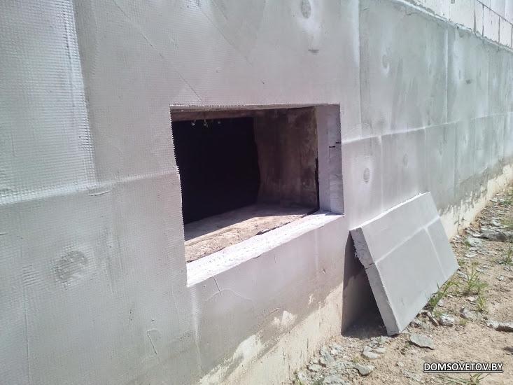

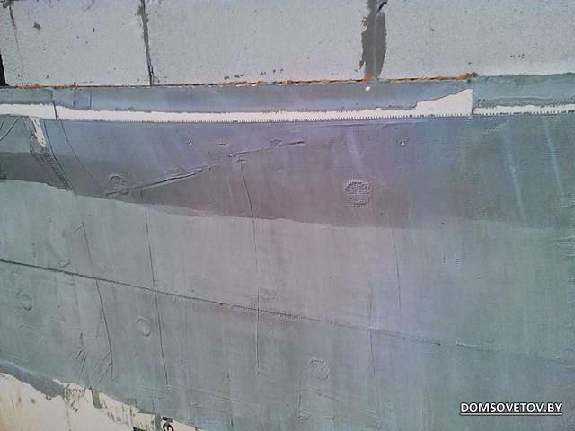

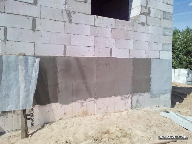

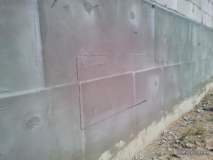

Вылез косяк с штукатуркой утеплителя. Та часть что ранней весной доделывали начала отваливаться. Забыли поцарапать пеноплекс. Большинство пеноплекса у меня CARBON ECO, белого и на нем все держится даже если не поцарапан пеноплекс, но поставщик привез только два бусика и я потом еще докупал пачки 3-4 где получится и уже другого - оранжевого. Вот на нем совсем не держится если не поцарапан. Пришлось почти всю сторону отодрать и штукатурить повторно.

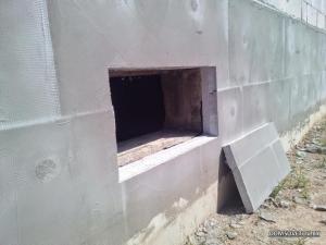

Прорезал окошко в подвал чтоб там просыхало, а то очень сыро. Как к зиме готовились так один слой поклеили поверх окна чтоб меньше снега заметало. Системой вентиляции подвала будем позже заниматься.

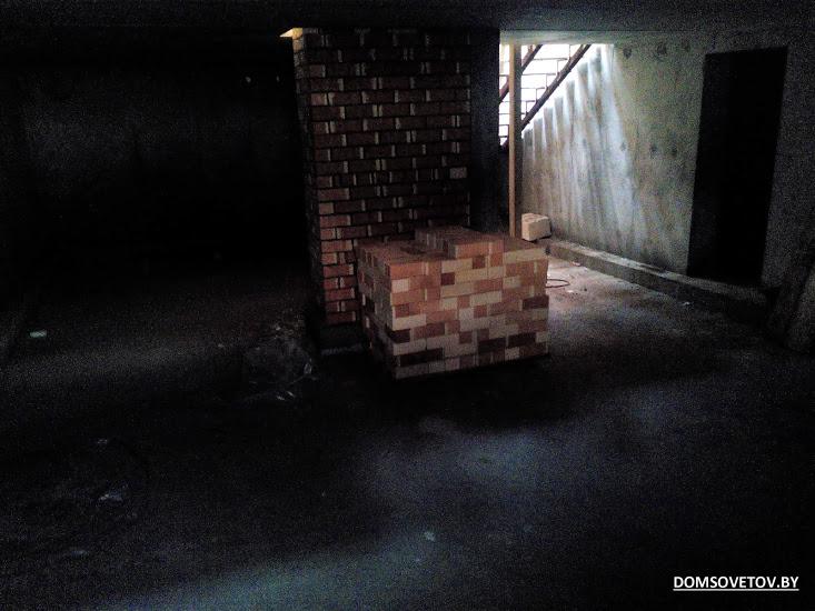

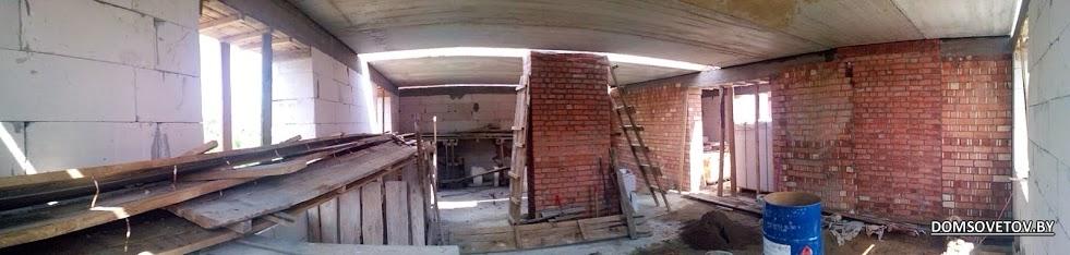

Перенес поддон кирпича в подвале, чтоб не мешал лестницу доделать да и ходить удобней. Планируется еще перегородка чтоб дверь в подвал поставить, но это можно отложить. Как окно сделал, так уже и светло и можно спокойно по подвалу ходить и даже сфоткал через окно кирпичи
В подвале хорошо - прохладненько, а на улице жарилка.

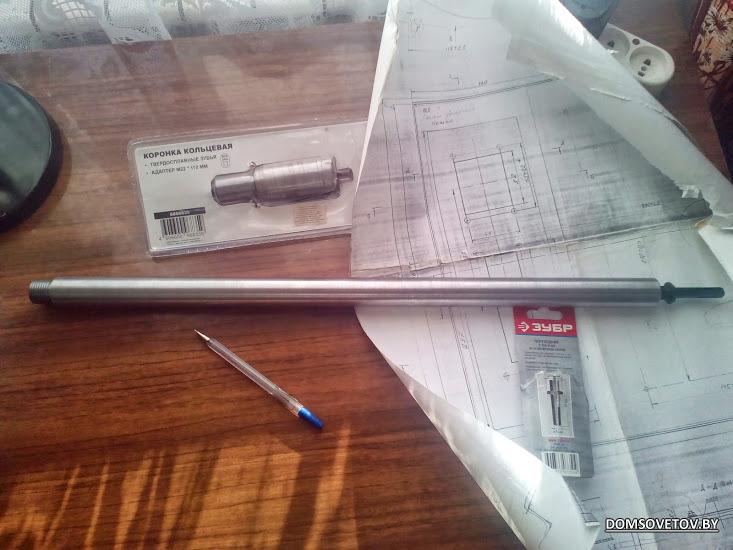

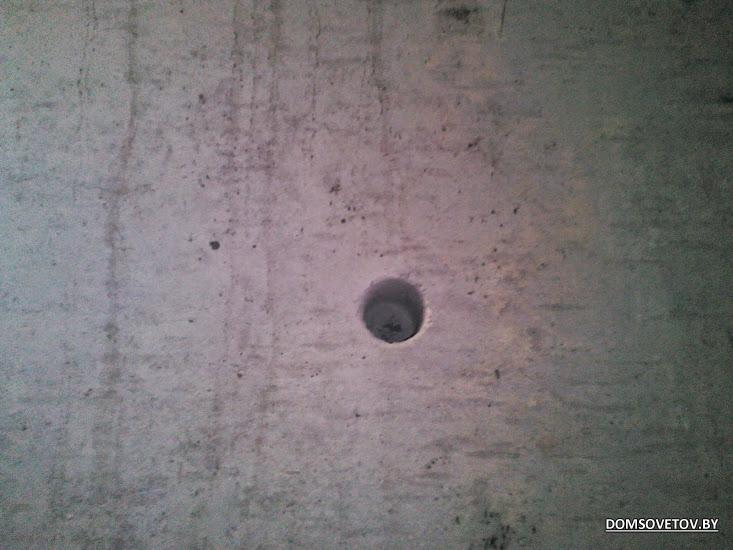

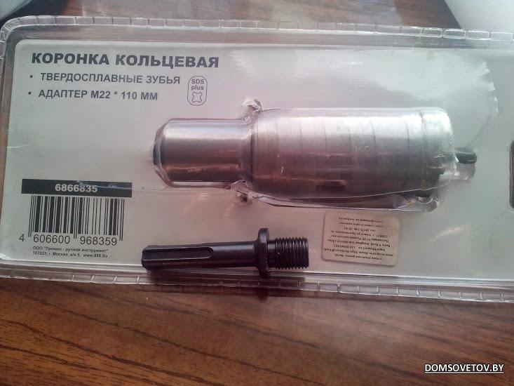

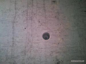

Понадобилось просверлить дыку в стенке подвала. Купили коронку, но ей больше 7 см в глубину не просверлить, а стенка 30 см. Был сочинен удлинитель, только жаль не доделан и не протесверлился.
А так коронка замечательно сверлит бетон.

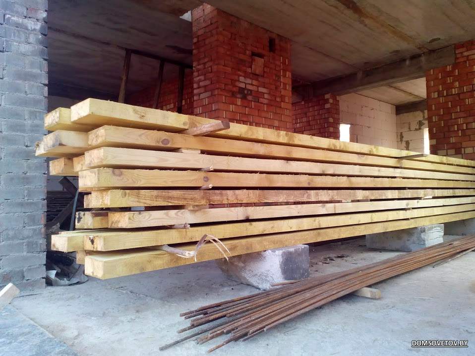

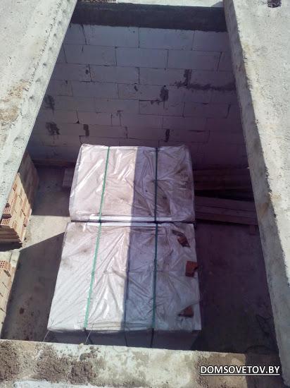

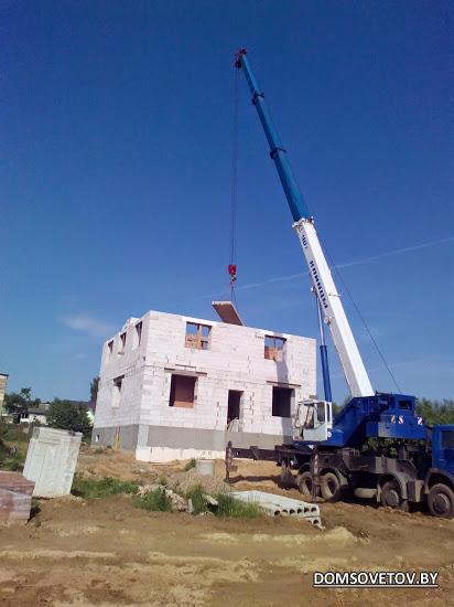

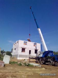

Совершенно достало искать кран, организовывать процесс укладки плит... че-то меня этот процесс чуть не в депрессию вогнал
Поэтому попросил помощи в организации данного процесса у Монолита, а сам отдохнул от лишней нервотрепки.

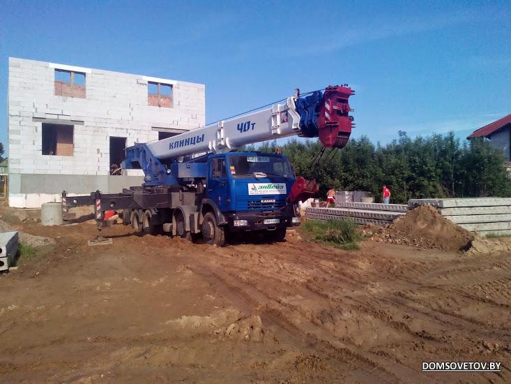

После вчерашнего ливня был уверен что все опять затопило и еще долго не видать мне плит, но реально повезло - было достаточно сухо и кран чуток побуксовав заехал. А может просто подсыпали где надо. 25т кран я уже не думал и искать. 40т достал все что только у меня было завезено для стройки, даже то что в кустах спряталось.
Чуть не забыли блоки на перегородки. Они весьма удачно опустились перед укладыванием последней плиты.

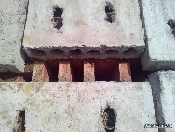

Опять надо чуть подпилить плиты, которые закрывают вентканал, но иначе не положить, можно сказать небольшой просчет в изначальном проекте, сантиметров на 5.
С уложенными плитами сразу появляется ощущение объема комнаты

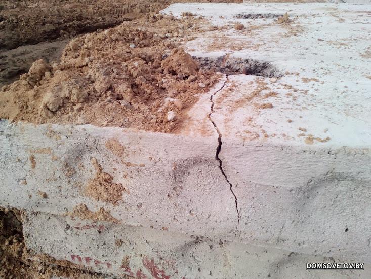

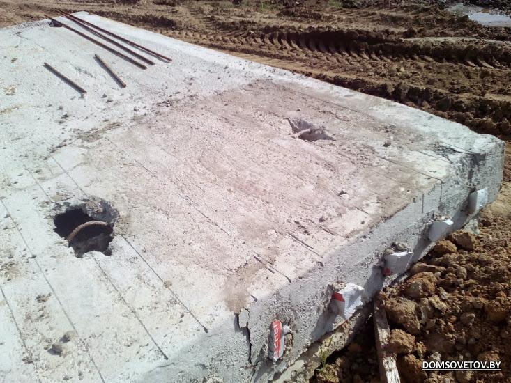

И по ходу дела мою чуть покоцанную плиту подремонтировали. А то с трещиной в плите оно как-то стремно. Но на ней и нагрузки не будет, так что совсем хорошо.

Они залили отверстия, предварительно проармировав их?
