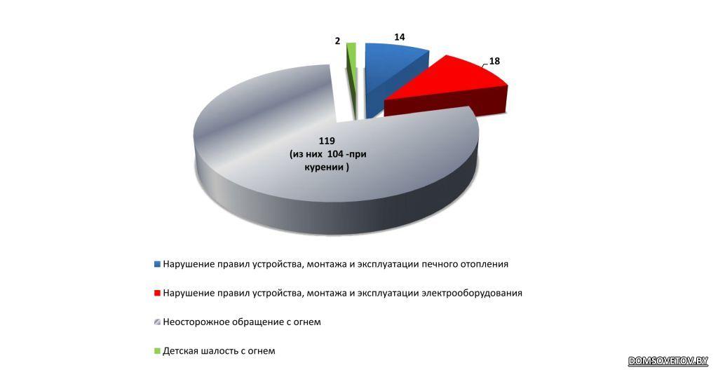

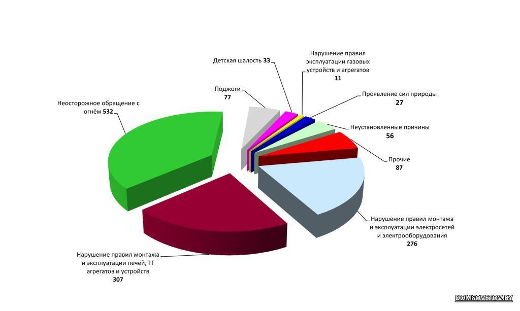

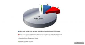

privatt
Аватар для privatt
Регистрация: 30.03.2013
Сообщений: 633
Сообщение от Valery_SY Посмотреть сообщение
поинтересуйтесь где-нибудь в МЧС сколько пожаров случается из-за неисправностей электоропроводки
Так и не вопрос....
Данные за 2013 год, в принципе так и думал, больше пожаров от курения в постели (в сводках через день)
Жалко нет статистики по новостройкам и старому жилфонду, но думаю процентов 90 будет КЗ в домах со старой проводкой (утюг+чайник+стиралка и привет )
