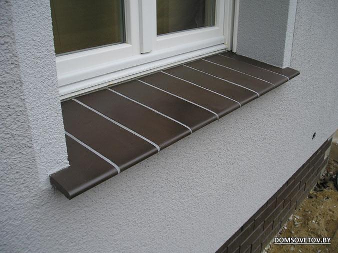

Да. Тоже клинкерная плитка, только ширина 12-14 см и с одной стороны закругление

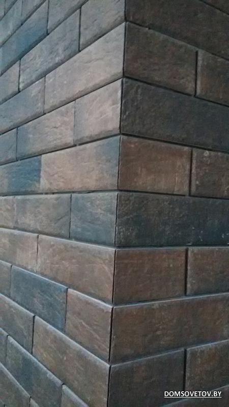

Сообщений: 13,051
Мне нужна 30 см плитка. У нас она 25-45 тысяч, от производителя.
@illarion, засада в выборе, которого нет. У меня и так фасад 50 оттенков коричневого
---------- Сообщение добавлено в 22:09 ---------- Предыдущее было в 21:52 ----------

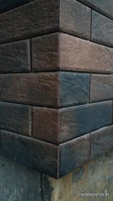

@Makapoh, внутри дома у меня тоже "кирпичик" есть, на фартуке кухни. Там стыковался угол вплотную, фуга была подобрана практически в цвет (плитка однотонная) и угла почти не видно.
С клинкером меня отговорили делать так же. Не знаю правильно или нет. Мотивация была, что всёже перепады температур и т.д., а если ставить плотно, то нормально не зафугуешь, как не тужься, что может повлечь трещинки. Ну и типа что один мм фуги на углу, что два,разница не большая (я б так не сказал ), да и идеально зарезать сотню плиток, плюс фактура самого клинкера... В общем делали зазорчик около мм.
Сегодня объездил все магазины, чтоб попробовать подобрать фугу для углов максимально близкую к плитке.... хрен там... мало того что сам кирпичик разноцветный, так ещё нужных цветов нет в наличии.
Пробная замазка шва угла:

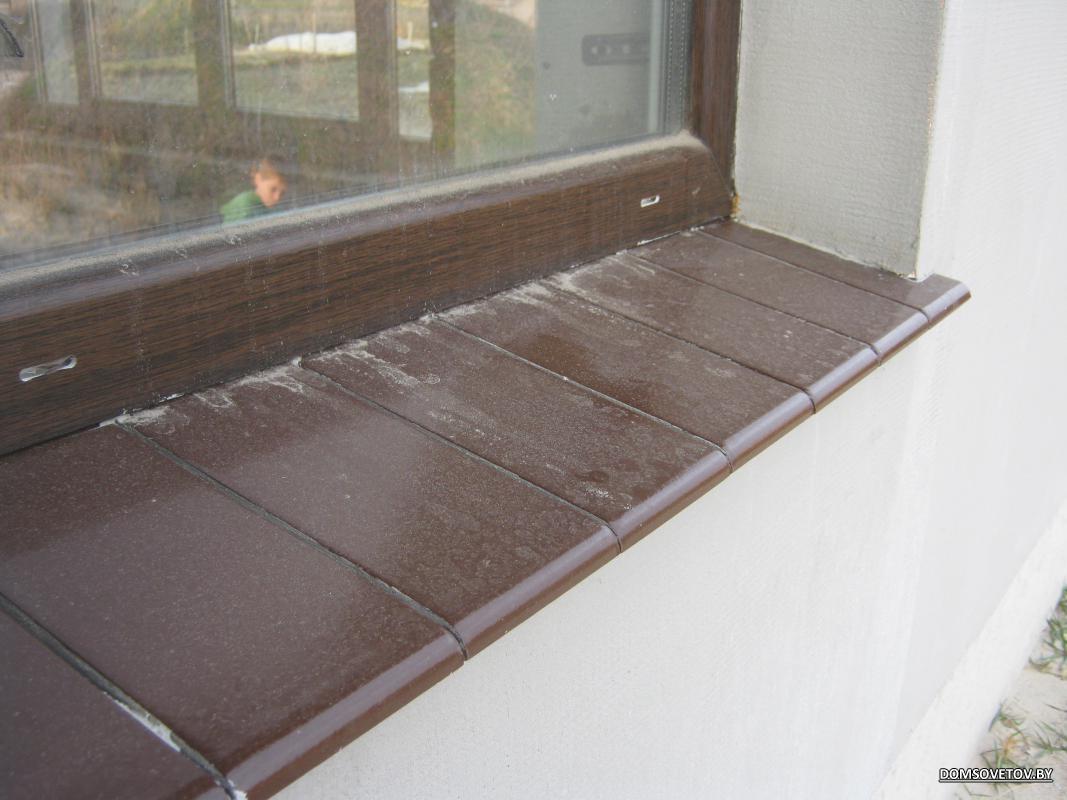

Сообщений: 1,937
@Славка, я вот такой отливы делал, правда еще не фуговал...
