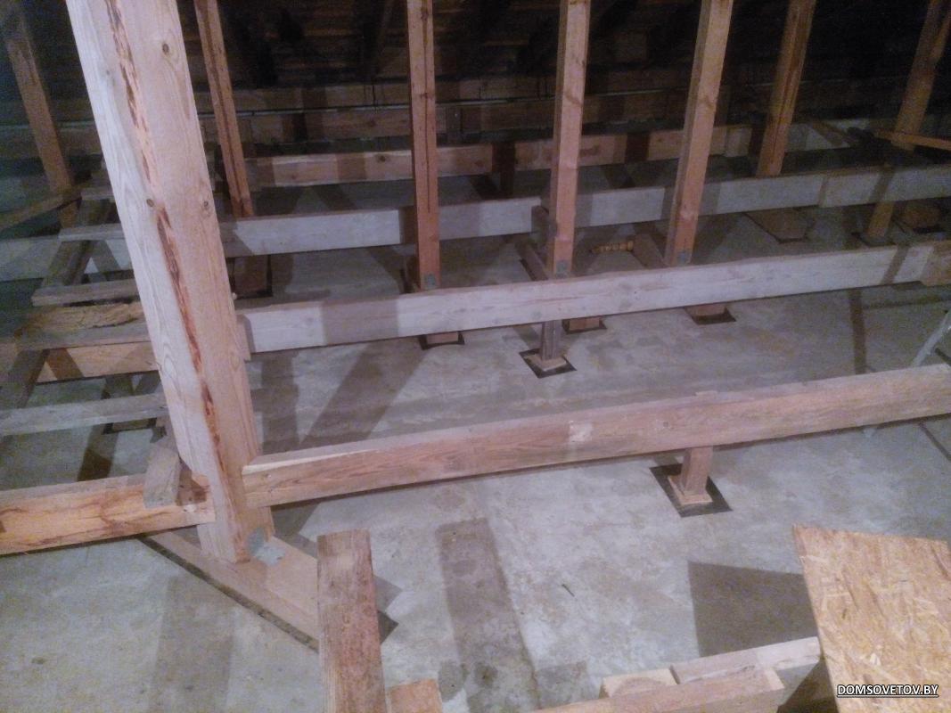

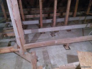

Подскажите, лаги к плите перекрытия нужно прикручивать? буду решеткой укладывать брус 50х100.
Старый 25.11.2015, 11:54   #525 или 243173
Стэлс
Аватар для Стэлс
Регистрация: 23.03.2012
Адрес: Минск/Колодищи
Сообщений: 1,877
@Alex77, если нежилое, то нет. распорок между ними из обрезка доски(чтоб не падали) достаточно
Старый 25.11.2015, 12:05   #526 или 243174
Сообщений: 6,472
Что это за брус и зачем решеткой ? у вас будет только 100мм утеплителя ?
Старый 25.11.2015, 12:08   #527 или 243175
Alex77
Аватар для Alex77
Регистрация: 10.05.2011
Адрес: г. Брест
Сообщений: 1,935
@Юра Добриденев, утеплитель 200мм, думал настелить лаги вдоль через 1,2м, потом поперек через 0,6м.
Старый 25.11.2015, 12:48   #528 или 243176
Сообщений: 6,472
ставьте стоечки из любых обрезков на любую высоту и не заморачивайтесь.
Перед тем как ставить лаги провел испытания. Для доски настила 100*30 и 125*25 можно делать пролет до 900мм, чтобы выдержевала вес человека (ну может слегка подпружинивает), если эта доска прикручена, если просто положить, то прогибается.
Старый 26.11.2015, 09:40   #529 или 243226
Alex77
Аватар для Alex77
Адрес: г. Брест
Сообщений: 1,935
@Юра Добриденев, обрабатывать лаги не нужно?
Старый 26.11.2015, 09:44   #530 или 243228
Сообщений: 6,472
По желанию, это же не несущая стропилка, которую геморно ремонтировать. Я буду вместе со стропилкой по месту обрабатывать.
