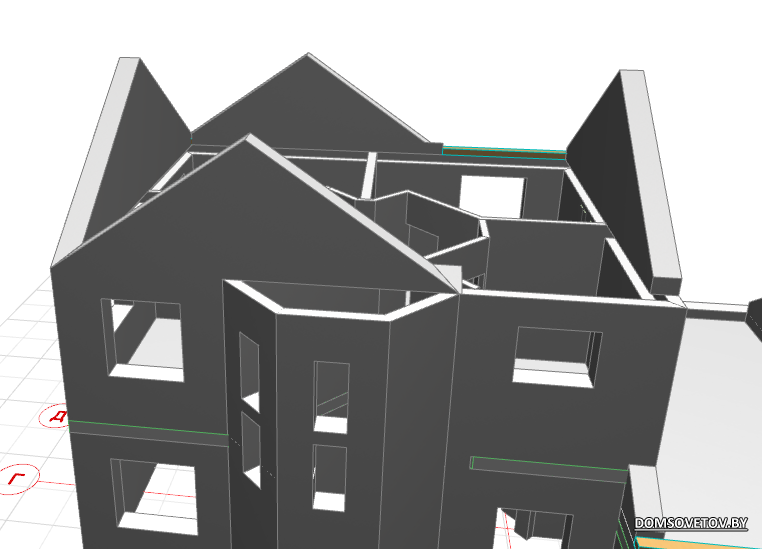

Камрады, а какая, скажем так, подготовка должна быть произведена на стенах для устройства многощипцовой крыши? Дабы каменщики все правильно сделали. С двускатной все понятно: монолит, шпильки, мауэрлаты. А если четыре фронтона? Как там крепятся накосные стропила ендовы?
Коньковый брус опирается на фронтоны?
Размеры этажа 7700*9600 (без учета эркера)
По всему периметру стен (+ перегородка) будет армопояс 200*240
Фронтоны из КБ блоков 400.

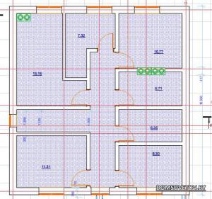

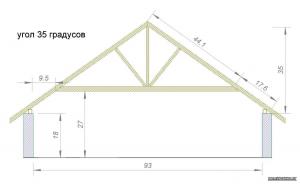

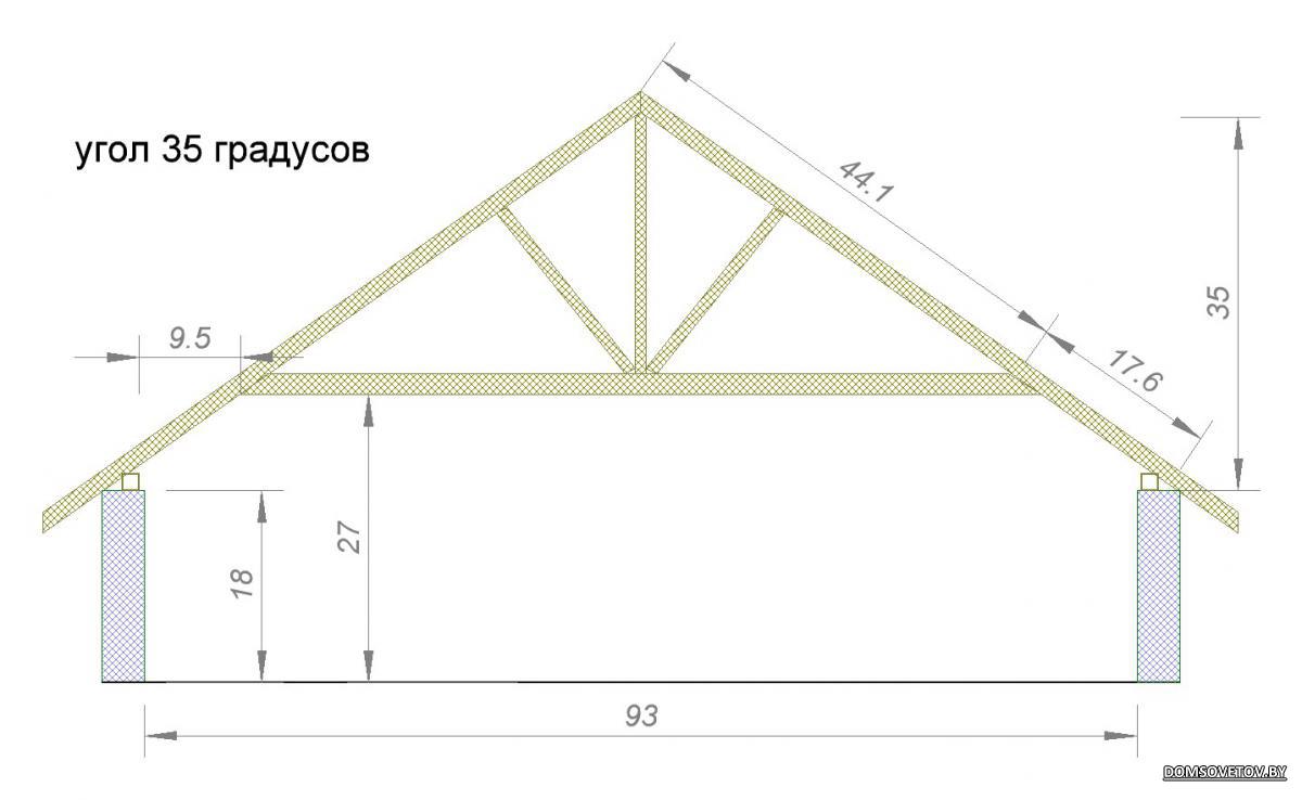

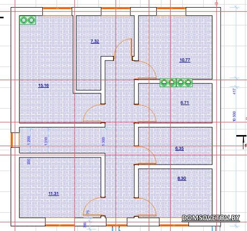

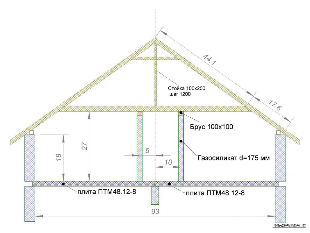

Добрый День.

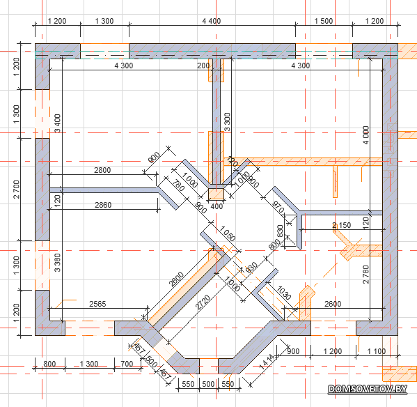

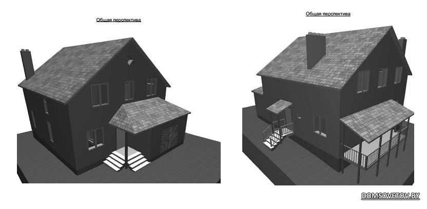

Господа проектировщики, инженеры и просто знающие люди. Дом полумансардный. Коробка по наружным стенам 10х10. Кровля черепица Забудова. угол 35 градусов. Армопояс под мауэрлатами и заходит 1,2 м под фронтоны.
Можно ли сделать стропильную систему без центральной опоры( рис. кровля 2) или опереть на перегородки(рис. кровля 4), не будет ли слишком большая нагрузка на плиты перекрытия? Примерное сечение стропил?

@djax, все можно... стропилау вас 6 метров + кобылки я так понимаю..
считать шаг и сечение стропил нужно.
в чем проблема колонну сделать в центре +- здания и опереть на нее конек? это лучший вариант....
Иначе конструкция будет распорной, большого доверия на затяжки я б не возлагал...
опирать затяжку на перегородки, это что-то ужасное... не вариант.

@djax, а из чего у вас наружные стены?
Можно было бы и распорную конструкцию сделать, но у вас слишком тонкие для этого стены. По чертежам получается 35 см, но я думаю, что на самом деле 30. И еще, для распорной неплохо бы монолитный пояс сделать цельным по всему периметру, без разрывов.

Наружные стены ГС 375 мм D=500. Шаг стропил -600 мм. Стропило 60х200 мм. Монолитный пояс окна на фронтонах не позволяют закольцевать. Колонны по центру не поставишь, там коридор.

где-то на форуме человек сделал без опоры. (колодищи)
=стены треснули.
так мы долго друг другу втирали -как ему переделать.
в вашем случае коньковый пролет поможет.но не сильно.
обязательно получите прогиб стропил и распор на стены.
если мансарда однообъемная-(те нет простенков) тогда ваш мауэрлат будет поддавливать на сены наружу..если он недостаточно жесткий) ..
я бы рекомендовал вдоль середины стропил пустить подстропильный прогон в виде фермы. тогда уж точно не будет распора.и конек заодно тоже в виде балки-фермы

план мансарды есть?
может есть где простенки-тогда мона просто балки прогоны всунуть.-гораздо проще.
(просто бетонная черепица+ снег и ветер+35гр уклон= раздавит нахрен кровлю на стены. к гадалке не ходи.)
