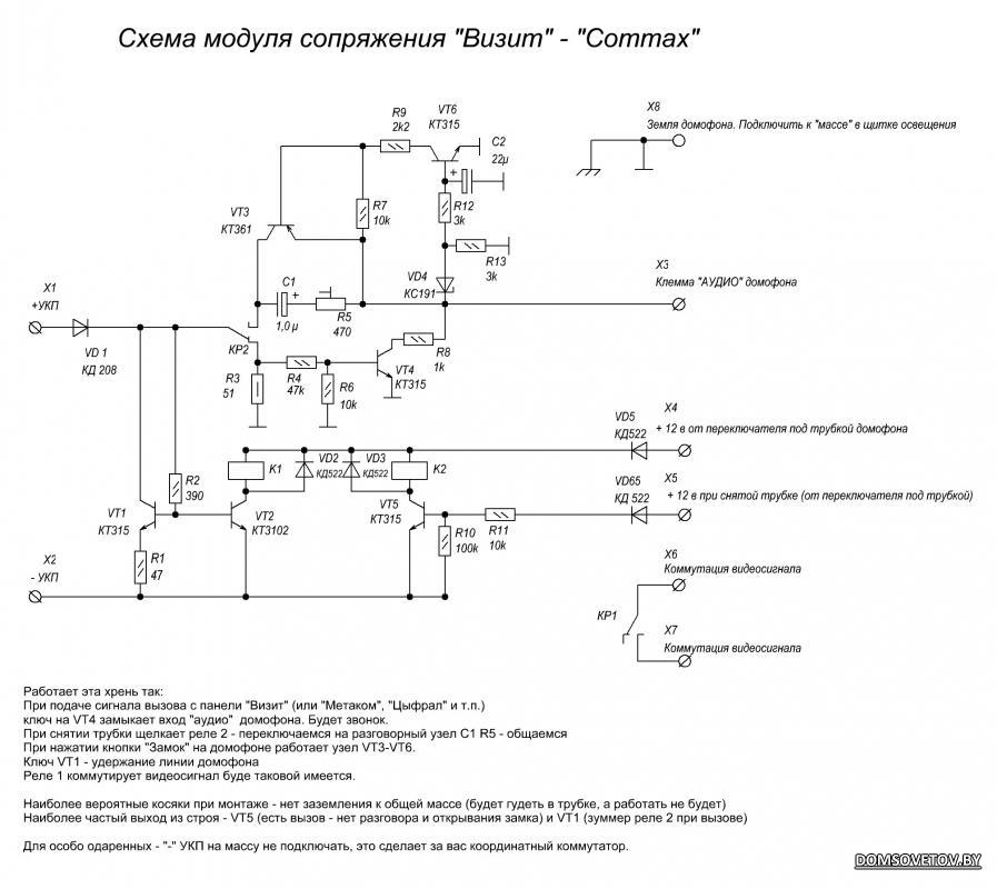

Так ещё зависит от того, какой тип аудиодомофона и видеодомофона.
Для примера вот схема адаптера Визит - Commax:

даже ещё могу такое спаять на коленке.
рэлюхи- тира РЭС9?

@polyzadumchivy, http://www.domsovetov.by/showpost.ph...60&postcount=8
