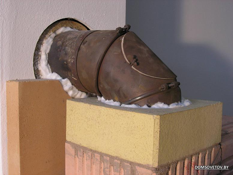

заделывается вот таким материалом

Что за пена? Огнестойкая, ее достаточно? Я как бы представляю что надо заделать чем-то негорючим, вопрос что будет лучше.
