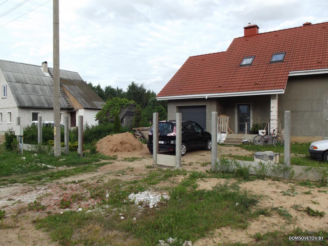

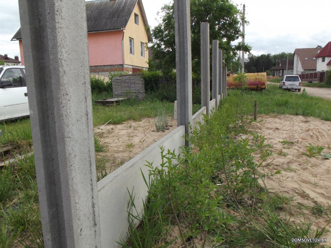

Принципиально не хотел тратиться на забор. Фундамент, бессер и т.д. Херова туча материалов, бетона... Сосед забор свой ваял месяц. Бессер дает высолы...
Короче искал бюджетный и достойный вариант забора. В итоге остановился на обычных бетонных столбах. Сверлил дыры на глубину промерзания (1,2-1,3 м). Засыпал пгс. Бетонировал столб. Цоколную планку хотел простую, гладкую. Таких не делают. 250мм тонкая а стандартная на 500мм не хочу. В итоге цокольные планки делал сам. высота 350 мм. Заливал и день-два сохла потом вставлял между столбов.
В прошлом году помниться спорили и мне пытались доказать что при таком бетонировании столбы будут гулять. Зима прошла столбы как стояли так и стоят. Так что ...

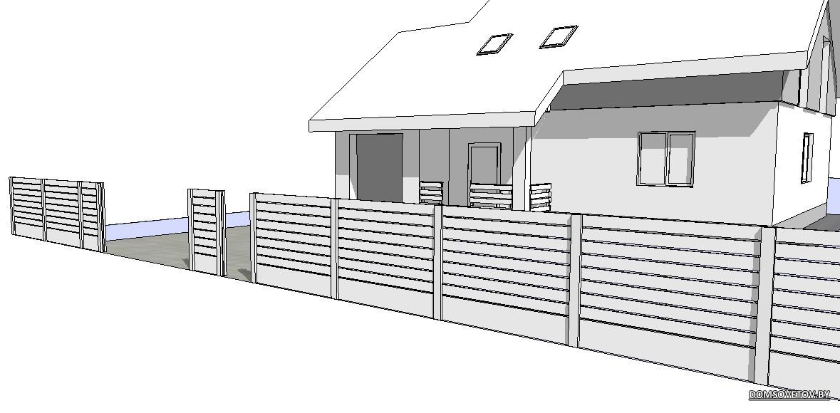

Заполнение будет деревом. Полотно калитки и ворот металлпрофиль. Ворота откатные. Все столбы стандартные бетонные. Столбы ворот и калитки перевязал ростверком под землей.
Как то так...
Сейчас планки просто повставлял. По уровню еще не корректировал.

@VAR, столбы между собой, как я понял, лентой в земле не связаны? Хотя бы столбы въездной группы неплохо было бы завязать. Там ведь вы планируете откатные ворота. Не боитесь, что столбы после установки ворот гульнут чуток в разные стороны? Можно поиметь траблы с закрыванием.
Старый 05.06.2016, 22:34   #994 или 265035
Сообщений: 7,160
Написал - столбы ворот и калитки связаны ростверком. тут без вариантов. Сами столбы ворот усилены - вставлены в швеллеры и забетонированны вместе. с улицы кстати швеллеры не видны и все столбы одинаковы.
на 1,2-1,3 м, у меня также сделано, проблем нет, вот если 0,8-0,9 м заглубляться, как многие делают, то столбы начинает водить, как правило уже после первой же зимы. Речь про суглинистые грунты и глину.
У меня кстати массивные кирпичные столбы калитки и ворот ничем не связаны.
