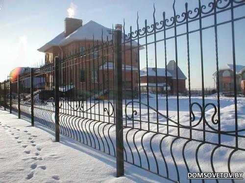

Кованный забор один из самых распространенных видов ограды. Материал, который используется для этого вида забора – металл, такой вид ограды предаст изящный и привлекательный вид любой постройке. Оптимальная высота ограды составляет 1,5 – 2,5 метра, однако это зависит от желания, технически реально сделать и четырёх метровый кованный забор. Секции конструкции монтируют на металлические, кирпичные или каменные столбы. В любом случае, для постройки понадобиться фундамент, рассчитан на прочность.

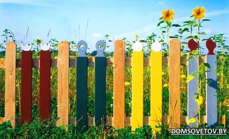

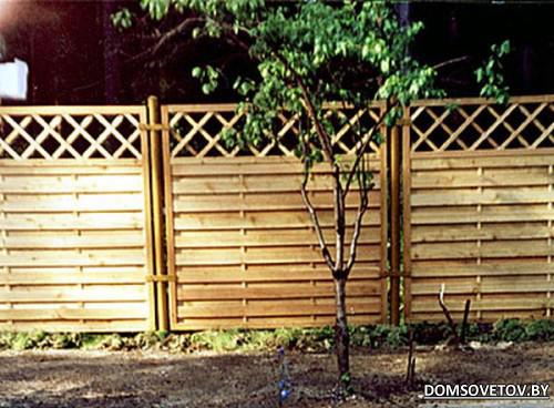

Деревянный забор на Западе пользуется большой популярностью и считается одним из самых престижных. Наш стереотип деревянного забора откинул нас далеко от такого вида забора. Хотя мода на него уже возрастает. Бытует мнение, что деревянный забор имеет небольшой срок эксплуатации, всего 5 – 10 лет. Это не так. Грамотно спроектирован, и выполнен из качественной обработанной древесины, позволит увеличить срок эксплуатации такого типа забора до 30 лет. Для этого забора используется древесина хвойных пород. Сухое дерево с нормированным количеством сучков шлифуют, обрабатывают антисептиками и шпатлюют, добиваясь идеально гладкой поверхности, затем окрашивают. Все элементы забора обрабатываются всеми пропитками еще до монтажа, а крепеж используется из оцинкованной стали. Пред забиванием гвоздей, их окунают в олифу, а нижнюю часть столбов смолят и оборачивают в рубероид. Этот материал привлекает легкостью монтажа/демонтажа, а также подчеркивает элементы дома. Но не следует забывать, что регулярная окраска, приблизительно раз в два-три года, необходима для обеспечения защитного слоя для забора.

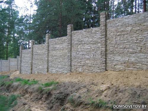

Бетонный забор – самый простой и надёжный способ защиты Вашего имущества от незваных гостей. Этот забор оборудуется из стандартных железобетонных плит и имеет несложную технологию установки. Сначала устанавливают на землю основания в виде пирамиды. В ее верхней части имеется четырехгранное отверстие, которое служит стаканом для опорных столбов. По бокам этих столбов размещены два паза куда заганяют железобетонные плиты. Такой забор реально установит за два – три дня при наличии специализированной техники, в виде небольшого подъемника. Железобетонные плиты бывают разных видов и стилей, имеют множество рисунков, поэтому выбрать есть из чего. Но и цена на них тоже не мала.

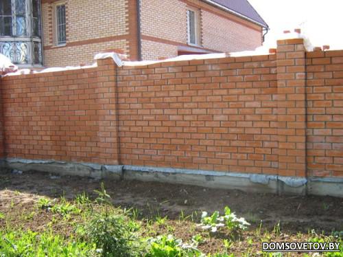

Кирпичный забор один из самых распространенных видов ограждения. Этот забор выглядит симпатично и имеет внушительный вид. Технология его строительства и монтажа несложная, но предусматривает наличие фундамента. Стройку забора начинают именно с него, вырывается траншея на глубину промерзания почвы и сооружается опалубка, туда заливается бетон. Перед застыванием в бетон втыкаются дополнительные опоры – металлические или железобетонные столбы. Потом выкладываются кирпич. Такое удовольствие обойдется Вам в копеечку, примерно, чтоб оградить 10 соток земли нужно заплатить около 12 – 15 тыс. у.е.
