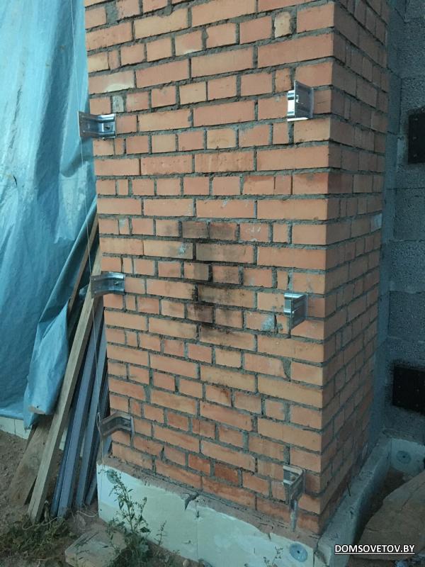

Начал устанавливать кронштейны подсистемы вентфасада

Выявился косяк, из-за изменения толщины стены от проектной на 5 см, теперь одной плитки керамогранита размером 120х60 уже не хватает по длине чтоб закрыть колонну дымохода целиком
Придется мудрить, наверно воспользуюсь решением @wilson, взять формат 60х60 и по середине делать вставочку 10х60. Попандос на лишнюю направляющую, клямеры и кронштейны, но внешний вид должен быть хорошим
Нужно уточнить, может есть Т-образные направляющие или может использовать реечный вид клямеров чтоб не устанавливать лишний ряд.
А что по проекту дымоход не штукатурится под вентфасад?

@GIM, нет в проекте такого.
