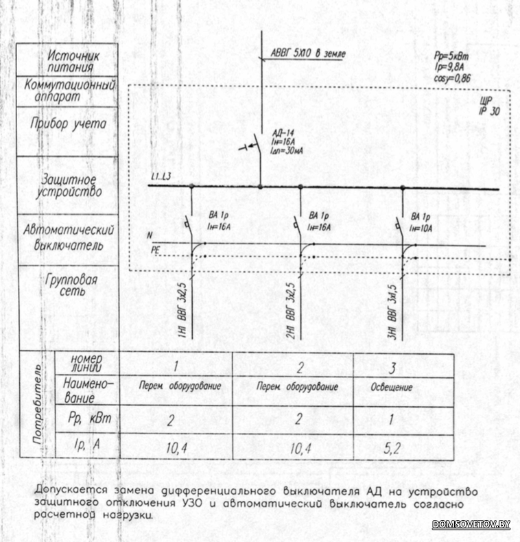

Сейчас дом подключен как стройплощадка, вот такая схема:
В договоре электроснабжения выделено 6 кВт. Возникает вопрос, почему на одну из фаз воткнули 1 кВт? Не было подходящих автоматов у сборщика?
И последний вопрос: насколько длительная процедура переподключения дома после сдачи его в эксплуатацию? Я так понимаю, физически это замена автоматов в щитке на улице, а технически — смена документации?
На освещение 1квт за глаза
Это у вас проект стройплощадки такой с разводкой временной по дому???
у меня тоже 6 квт три фазы выделили, автоматы 20 амперные вводной и после счетчика стоят. Снимаю без проблем по 4.5квт с каждой фазы итого 13,5квт
