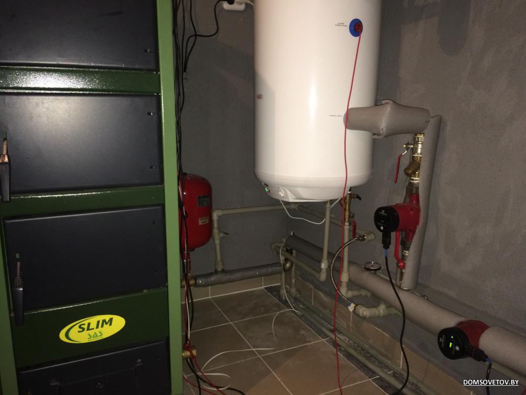

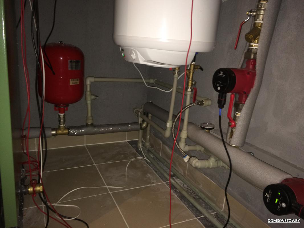

@Uvis, а где расширительные баки?
Старый 29.10.2016, 20:46   #112 или 274735
Uvis
Регистрация: 30.12.2015
Сообщений: 132
Сообщение от Sas Посмотреть сообщение
Спрятался за котлом

@Uvis, ошибка в подсоединении бака. Должна быть возможность бак перекрыть/отсоединить и слить. Раз в год давление в баке нужно корректировать на "сухую"
Бак (который расширительный) сидит на кронштейне, привинченном к стене. Затем идет шаровой кран на 3/4, затем футорка и дюймовый тройник. Просто так повернулось при сборке. Вообще любой элемент малого круга можно отсечь кранами и снять, не сливая всей системы. Переход на полипропилен в районе смесительного трехходового, там тоже два крана. Не стал ставить расширительный на ГВС, там на бойлере есть клапан а в котельной на всякий случай слив в канализацию.

@Uvis, т.е. вам чтобы в баке сделать правильное давление его надо снять, и заново запаковать. Не предусмотрен слив из бака. И на ГВС тоже надо быоо поставить.
Не совсем понял, что мешает мне сделать текущее правильное давление с помощью насоса и манометра? А раз в год можно и перепаковать. На ГВС особо смысла не вижу, точек мало и они близко, рециркуляции нет если что клапан стравит избыток в канализацию.
