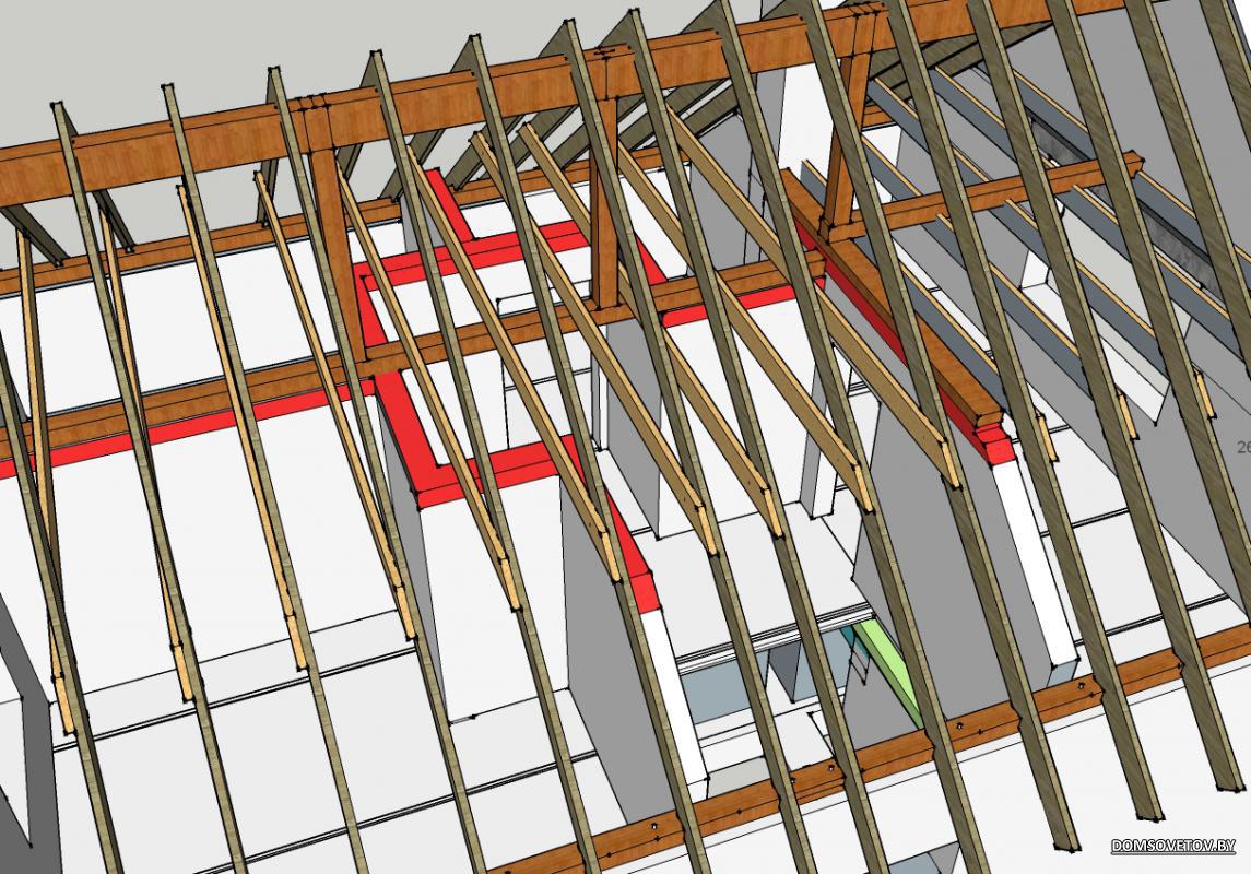

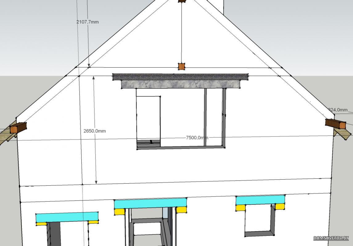

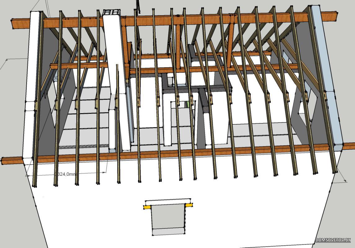

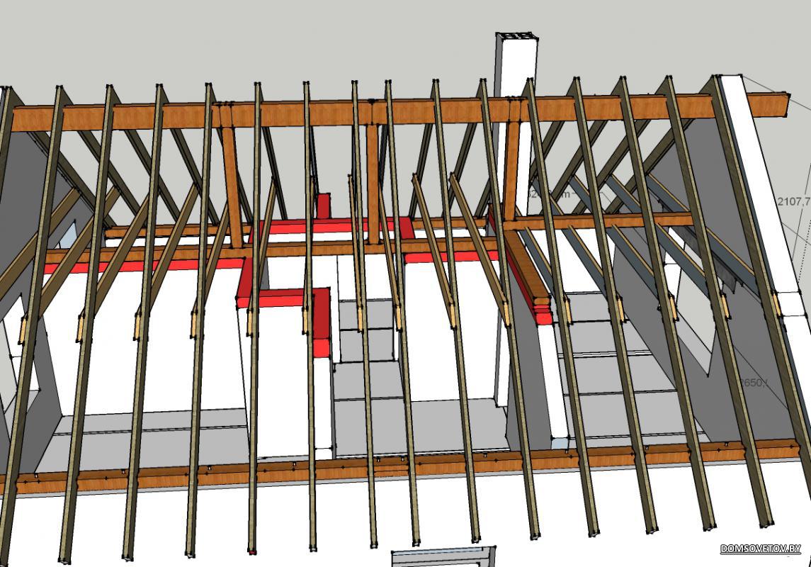

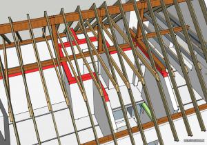

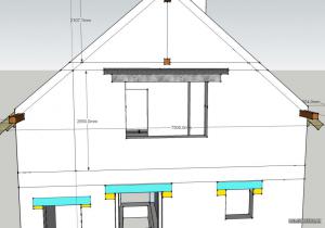

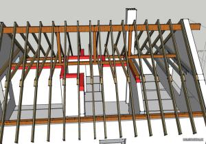

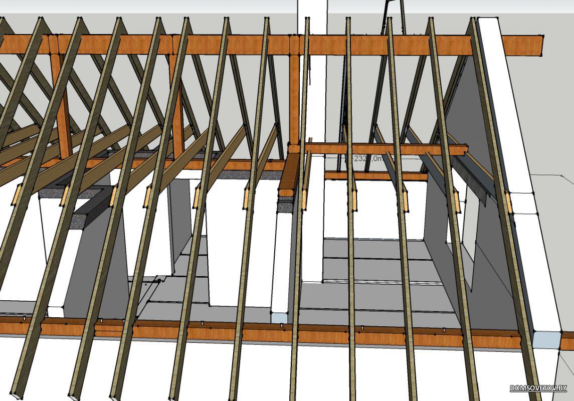

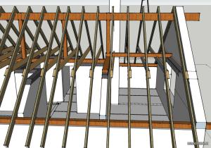

@Юра Добриденев, @Prosto, @illarion, @sergN, здравствуйте. как смог сегодня нарисовал кое что. поясняю: высота от плиты перекрытия до низа затяжки получилось 2650мм. Все затяжки считал как 50х200. Но если затяжки в "проблемной комнате сделать 50х150, то они ровно лягут под второй лежень. Можно ли так сделать? Теперь вопрос по последней опоре конькового прогона. Мне кажется, что узел неправильный? В общем жду от Вас своих мнений
---------- Сообщение добавлено в 15:47 ---------- Предыдущее было в 15:46 ----------
---------- Сообщение добавлено в 15:50 ---------- Предыдущее было в 15:47 ----------
Все что красным выделено - это пояс из бетона. Нужен он по всем стенам или нет?
Шаг стропил сделал 590мм как и советывали. Но скорее всего одну пару придется удалить, чтобы вошло мансардное окно. Ну и с дымоходом нужно что-то делать.
---------- Сообщение добавлено в 15:52 ---------- Предыдущее было в 15:50 ----------
Ну еще момент эта балка (второй кусок лежня) поднимется над перемычкой на 100 или 150мм (в зависимость от ширины затяжек)
---------- Сообщение добавлено в 16:02 ---------- Предыдущее было в 15:52 ----------
Под "второй кусок" лежня решил тоже "подложить" брус, который будет закреплен в ж/б поясе на внутренней стене. эта стена проходит ровно над несущей стеной на первом этаже.
---------- Сообщение добавлено в 16:17 ---------- Предыдущее было в 16:02 ----------
Кстати, на эскизе фронтона серым цветом отмечена уже отлитая перемычка сечением 200х200, а сверху ее, та которую нужно долить отмечена темносерым цветом. Делать ее нужно в размер нижней или как на рисунке чуть длинее. Ее высота 150мм с двумя прутами 18 арматуры (или другую заложить?)
---------- Сообщение добавлено в 16:25 ---------- Предыдущее было в 16:17 ----------
@Prosto, @illarion, про зазор. На стропила будет прибита мембрана с помощью контобрешетки сечением 50х50 либо 50х40, на нее обрешетка (которая мне досталась от хозяев) сечением 25х100, затем ОСП плита 9мм, подкладочный ковери само покрытие из битумной черепицы. надеюсь, что этот зазор (контробрешетка) будет достаточным для проветривания кровельного пирога.

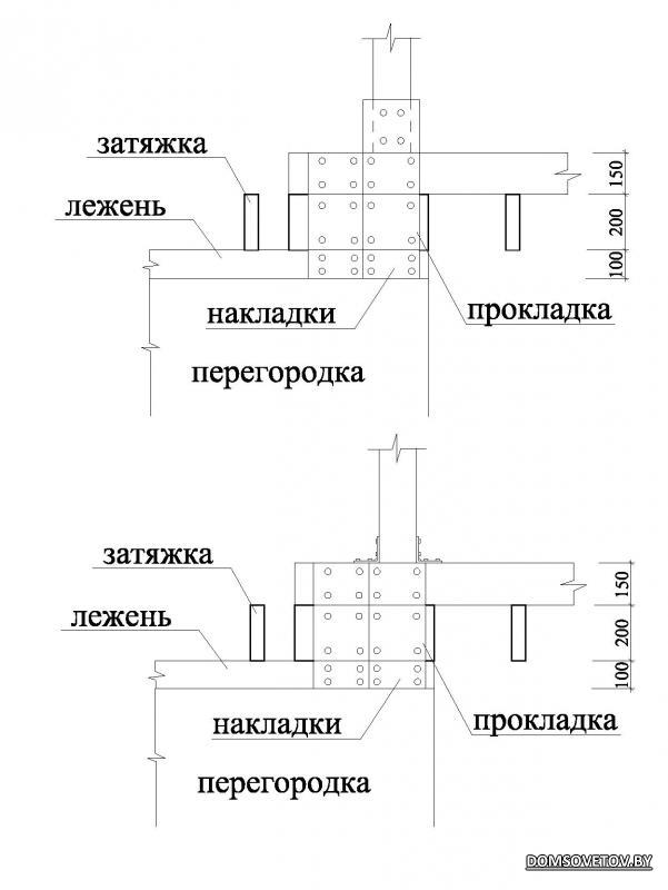

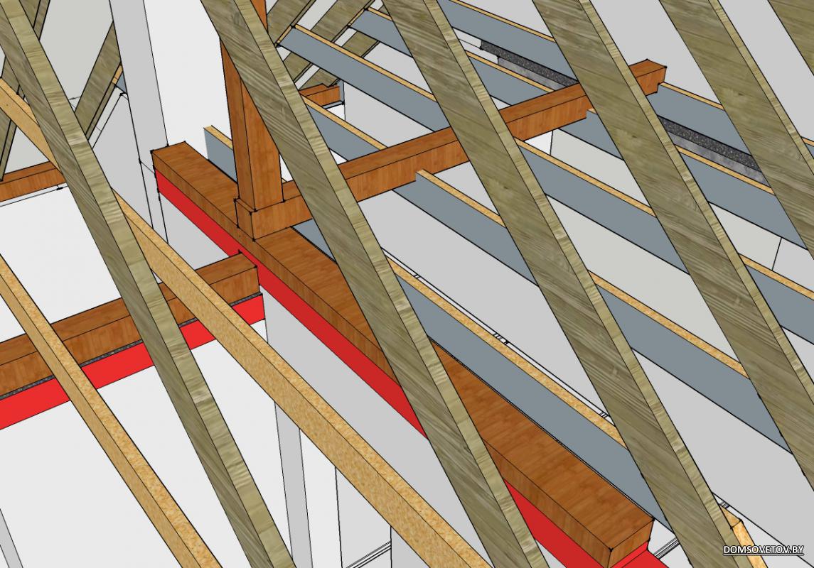

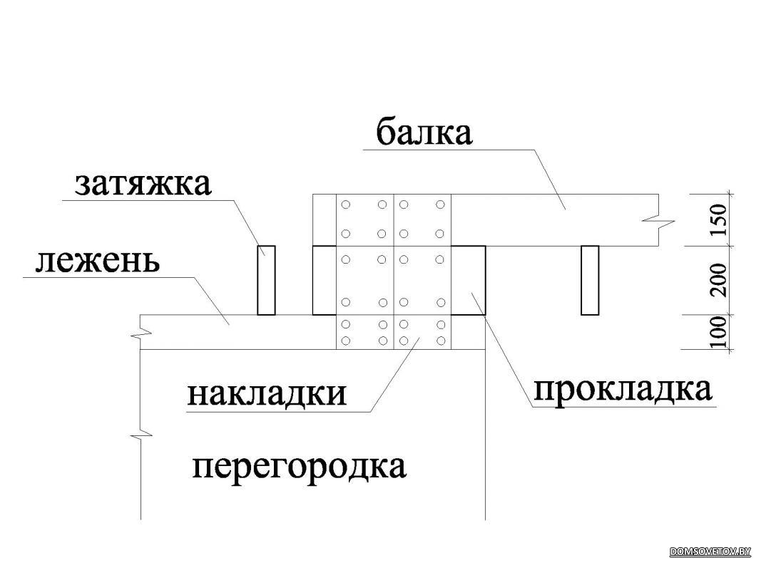

@Diplomat, не нужны там везде пояса и узел стыка лежня и балки не нужно так делать, как у вас
Крепление накладок схематичное.
Не перемычке подложите тоже что нибудь, что бы на нужную отметку поднять балку, не зависимо на сколько вы увеличите её сечение. Можно сразу залить так чтобы на опорном участке была ступенька на нужную высоту.
Старый 01.11.2016, 20:38   #188 или 274965
Diplomat
Регистрация: 18.10.2016
Сообщений: 78
@Юра Добриденев, спасибо за эскиз. Скажите, а опору конька как крепить в этом месте? И еще я задавал выше вопрос про подлив перемычки - шире делать или по ширине отлитой? Ну и само собой армирование хватит ли 2 прута д18 или другая нужна?

Сообщений: 6,547
шире не нужно
18 с нехилым перебором
