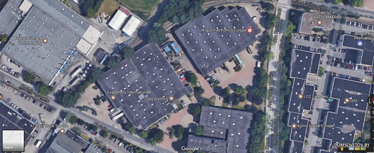

Давайте не будем сравнивать Х с пальцем. Как только Азбука тепла начала бегать с хелми по региональным продаванам, я озаботился посмотреть на Гуглмапе, ху из ит.
Воля Ваша, но лично я никогда не поверю, что в такой сараюшке размещается серьёзное производство.

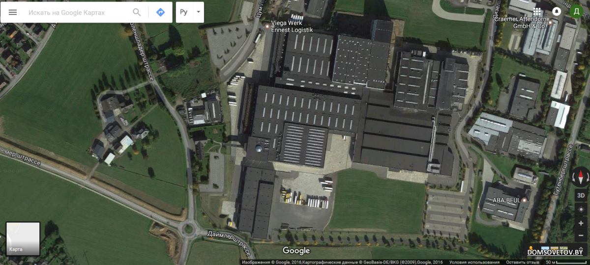

@mastersven, кто из них Х? Кого вы назвали "продаваном"? Вы хоть в руках эту трубу держали? Пробовали сравнивать с каном хотя бы например перегибом с последующим разогревом феном? Видели как выглядит хоть какой-то станок по производству труб? Можно гуглмапс кановкого сараюшки? Мне глубоко пофиг на АТ, я с ними не работаю, но когда "продаваны" кана обсирают всё на свете, кроме своего, то это наводит на мысль.
На фото внизу завод и логистический центр (на 72000 паллет!!!) Виега в Германии. По мапсу вообще не впечатляет, сарайчик какой-то, у меня склад сверху тоже так выглядит. Так к чему эти вбросы?

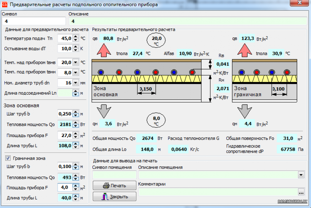

Здаётся мне имеет место быть некая ошибка в расчёте. В прогу лезть некогда, но по табличке линейная потеря давления КАНовской трубы ф16*2 при скорости 0,34 м/сек для Q=2400 Ватт состаявляет 157 Па/метр. Т.е. без учёта местных сопротивлений (а их в контуре ТП не так уж много ) на Ваши расчётные 148 метров трубы получим 23,2 кПа. Что на мой взгляд гораздо ближе к телу Хотя, разумеется, считатель - Вы , Вам и карты в руки
Считатель не я, считатель Kan

@Славка, "Не стоит суетиться под клиентом" Продаванами я назвал продаванов. Если Вы примерили этот образ на себя, то ничем не могу помочь .
Трубу Helme держал в руках, монтировал, ничего необычного в ней не обнаружил. Когда у заказчика совсем нет денег предлагаю её в качестве бюджетного варианта наряду с Валтеком и прочим галимзяном. Обязательно предупреждаю, что не даю никаких гарантий несмотря на наличие техсвидетельства. Технологические линии ("станок" О, как! , а Вы видели?) по производству труб видел, в литьевых комплексах по пр-ву PPSU фиттингов даже пресс-формы менял (ну, ладно, участвовал в замене). Приходилось бывать на производстве у KAN-а, Wavina, Wirsbo-Uponora, De Dietrich-а и т.д. Везде вполне приличные заводские территории, чего не скажешь о так защищаемом Вами Hpd Plastics-е. Кстати, если уж Вас так колбасит от KAN-а, можете зайти на его сайт. Там и фото и видео-материалов дофига и трошки.
О глазомере. И его отсутствии Размер производственной территории Виеги, а равно и ХПД-Пластикса вполне можно оценить, приняв за отправную точку длину фуры.

@ezhik97, так это ж "калькулятор". В том смысле, что допуски +/- 50%, если не больше. Не понимаю, с чего упёрлись рогом в эти 2 контура, если 3 и логичнее и по цене если и дороже, то на децл?

@mastersven, а почему вы считаете просто умножая длину трубы на сопротивление? У нас же труба не прямая, а как же повороты?
