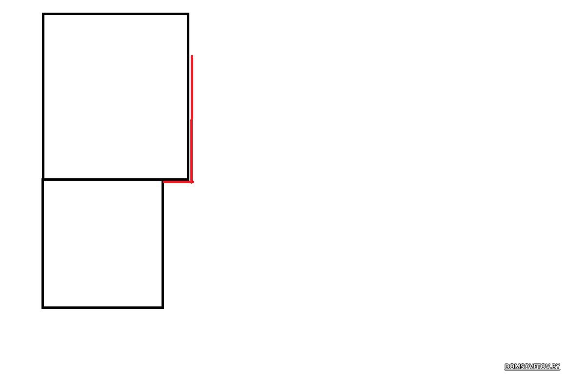

Его там нет и не будет. У меня фасад выступает над цоколем на 7 см
прикол в том что капля воды идет вот так -
и за облицовкой цоколя замерзать.
но это, конечно, загонные мелочи )

@Makapoh, у меня слегка другой конструктив в этом месте, затечь за облицовку цоколя не может никак (я так думаю). Клеем край пенопласта будет оттянут так что будет небольшой уклон наружу

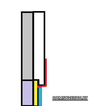

@Lama,
синее это плитка,
красное - вода
ну если так то это и есть "типо капельник", но продается же специальный

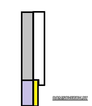

если плитка - желтое - то тоже вариант но по фоточке - это не так.

Да, согласен. Но думаю что клина из клея хватит для страховки от этой напасти Есть еще уголок с капельником для этих целей, вроде как wilson его рекомендовал
