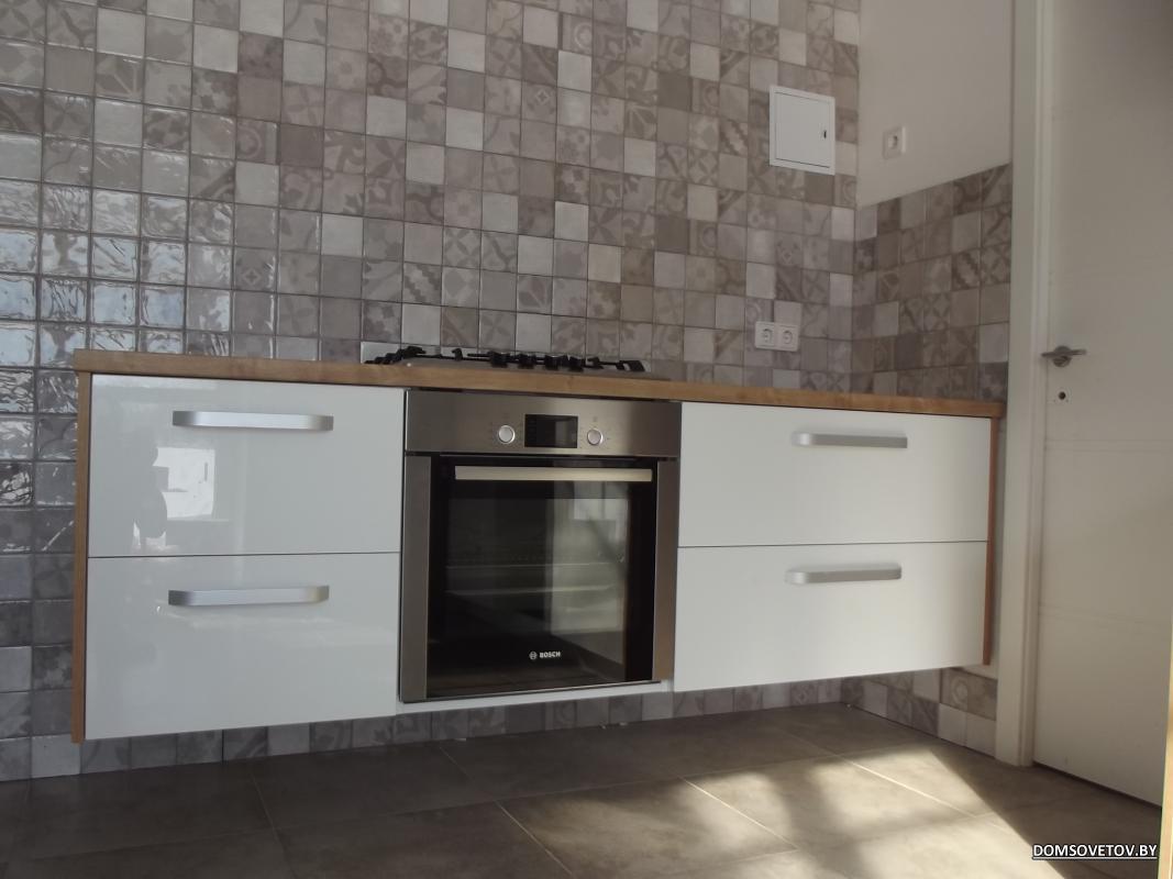

Моя кухня
Как бы это еще на посудомойку и вытяжку разжиться...
не привычное исполнение. как будто текстуры не прогрузились до конца
сфоткайте плз на чем это висит все дело
Старый 06.03.2018, 18:17   #34 или 304107
Сообщений: 7,163
про текстуры не понял а висит это все на навесах camar
http://kuhnimastera.by/blum-instrukc...-camar-807.php

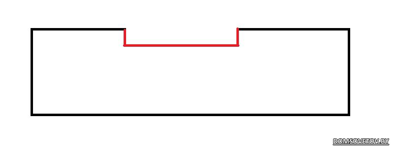

Подскажите, чем в ДСП можно такой вырез сделать? А то посудомойка при открытии упирается фасадом в цоколь...
Судя по картинке - это просто выфрезеровывается. Но пояснение про посудомойку сбивает с толку.

@Alex77,лобзик, фрезер, полотно по металлу, пилочка для ногтей, в конце концов...
@AndreyZvorygin,некоторые посудомойки требуют либо увеличенного отступа до цоколя, либо вот такого выреза. потому что при "стандартном" нависании в 3 см при открытии низом фасада упираются в цоколь
