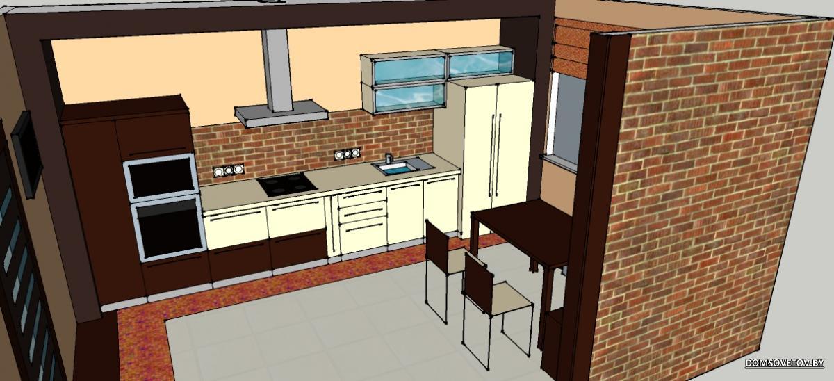

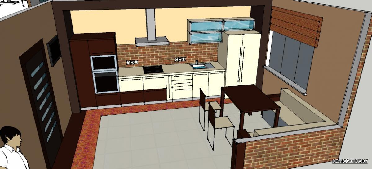

Вот такой проектик получился. Посмотрите и посоветуйте, может чего неправильно
размер кухни 5100х3600
дверь на картинке в топочную, а в кухню двери нет, проем 3 м из холла-гостинной

Brovka, шкаф над холодильником и выглядит странно и полезность сомнительная

помещение большое, а сама кухня маленькая... совсем мало места для приготовления пищи. по эргономике вроде бы все учтено.
и Змеевик прав. в ящик над холодильником будет сложно долезть
изначально он был в уровень с холодильником, но жена сказала, что так она сможет использовать только на половину,т.к. он широкий и для того, чтобы достать что-то из глубины придётся все достать вначале.
ну дело в том, что в идеале буква П у окна, но разместить кухню под окном не могу, т.к. высота окна к сожалению не позволяет. Вот и приходится как-то выкручиваться

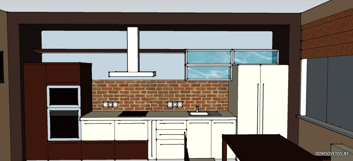

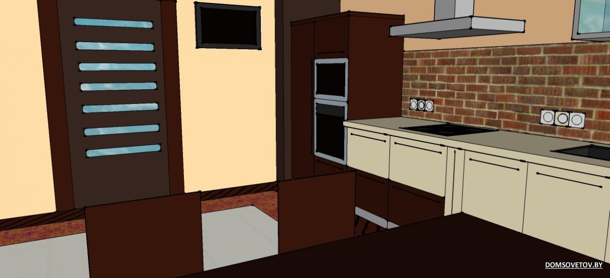

Brovka,если программа позволяет - сделайте фотку с уровня глаз, а не из под потолка.
холодильник встроенный?

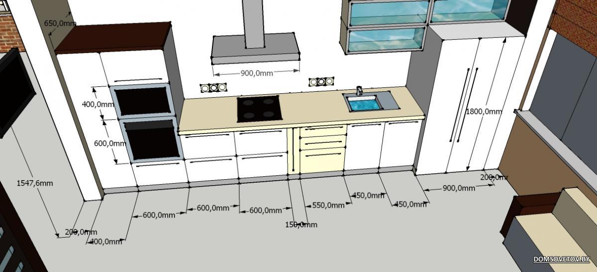

и, если честно, меня еще смущает различная длина Ваших ящиков. и 400, и 550, и 600, и 450,и узенький пенал.... ну просто все имеющиеся перебрали ))))
Попробую.Холодильник обычный side by side
---------- Сообщение добавлено в 23:38 ---------- Предыдущее было в 23:36 ----------
да, высоты маловато... по картинке кажется, что окно выше.
Ну мы то не опытные. 400 это для хранения супучих продуктов, 150 это карго для бутылок, 450 это посудомойка, 600 это для духового шкафа и варочной панели, а 550 это так получилось))))
---------- Сообщение добавлено в 23:53 ---------- Предыдущее было в 23:45 ----------
как-то так на уровне глаз

что еще не нравится - маленькая мойка. и маленькое расстояние между мойкой и холодильником.
если бы это было маленькое помещение, то со всем можно было бы мириться. но нельзя при такой площади так не уважать хозяйку )))
я бы посоветовала еще думать.
и эти простенки справа и слева...они съедают вот так запросто 400 мм.
посудомойки есть по 600 мм шириной.
а какую Вы планируете высоту нижних ящиков?
