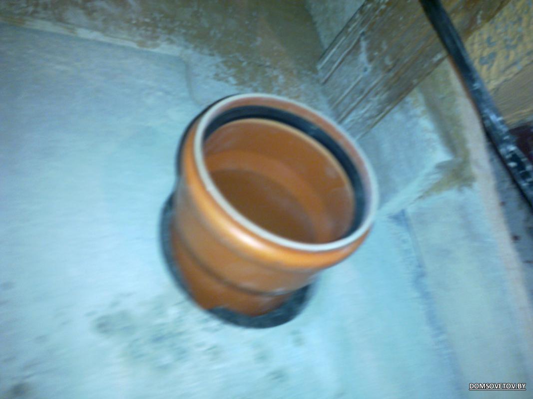

Немного подтекает явно через отверстие от свежепроложенной канализационной трубы, но это явно не основной источник. Скорее всего фигачит через поврежденную гидроизоляцию в полу, т.е. снизу вверх.

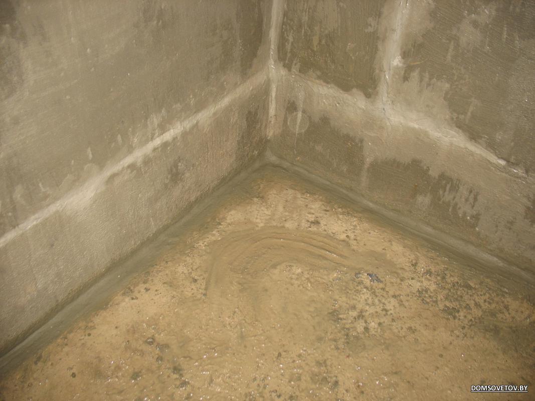

Вид стен в итоге после всех обработок, швов и поверхности:
На полу была стяжка 10 см, при её приготовлении сразу добавляли, правда аквастоп, поэтому я решил пока её не трогать, как оказалось правильно, через стяжку ничего не проходит.
Но если пенетрон использовать, там своя "религия", очень важно прочитать и выполнять инструкцию, что во, что вливать, сколько минут мешать и т.д. Единственный минус - дорого.

канализационные трубы, ниже уровня земли, которые вставлял уже в 2014 году обертывал пенебаром (саморасширяющаяся лента от влаги), в 2 местах, ничего не протекает. На стенах, только первые 2 года кристаллы росли - красиво )) До сих пор немного продолжают местами...

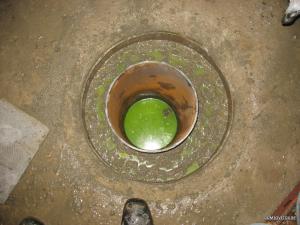

Затем, после очистки и продувки штробы, она была погрунтована составом Пенетрат и затем заполнена составом Пенетрат Шов. Этим же способом заделал вводы коммуникаций в подвал - вода, канализация.
