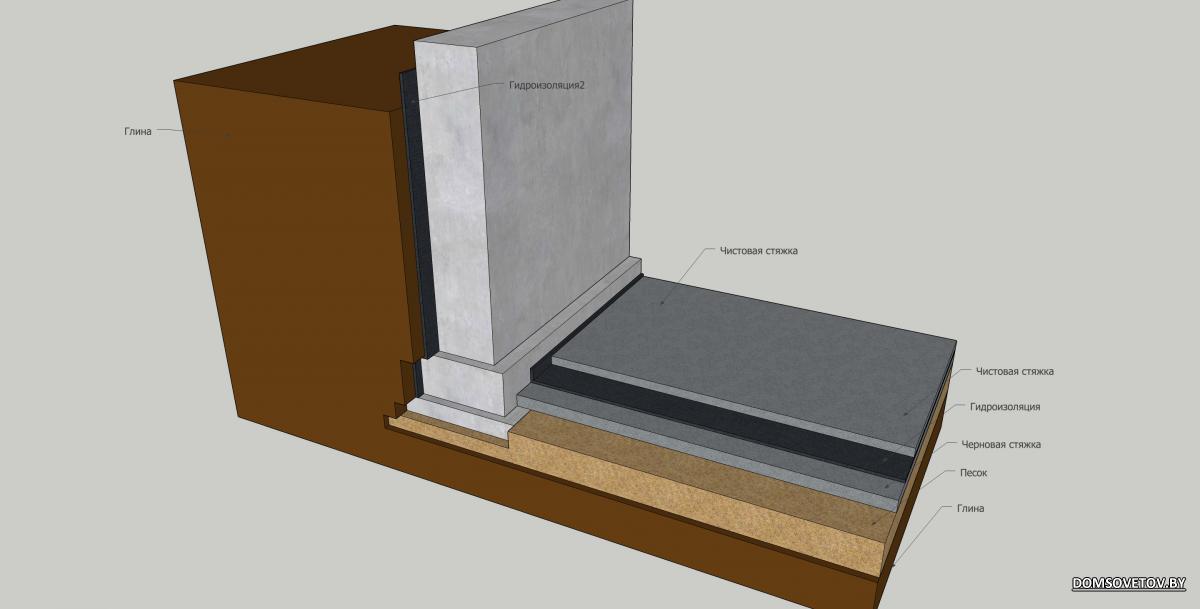

Глядя на мои схемы, они сразу же сказали, что основной объем воды попадает в помещение через стык стена-стяжка, между стеной и рулонной гидроизоляцией.

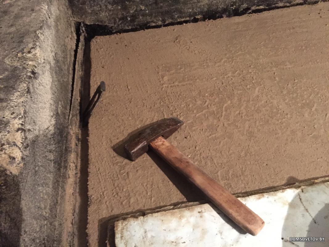

Пришлось вырезать штробу шириной и глубиной 2см по всему периметру подвала и вручную, молотком и зубилом, высекать толстую (4мм) качественную гидроизоляцию. Как говорится - дурная голова - рукам работа. Прочувствовал себя рабом на галере, ежедневно по многу часов работая в темном, сыром и холодном помещении, скрючившись на полу
Затем, после очистки и продувки штробы, она была погрунтована составом Пенетрат и затем заполнена составом Пенетрат Шов. Этим же способом заделал вводы коммуникаций в подвал - вода, канализация.
Спустя 2 недели после заделки швов, промазал влажные стены подвала составом Пенетрат в 2 слоя.
