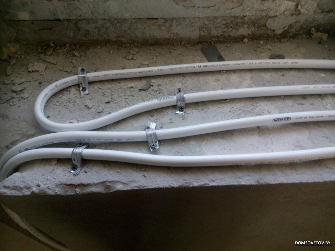

---------- Сообщение добавлено в 13:09 ---------- Предыдущее было в 12:45 ----------
вот, согнул один, потом прикрутил один. Думаю, можно было бы и еще меньше, но на этом подоконнике не нужно было. Только это фото есть, но, вообще, таких мест много.
Как вот даже такое нормально одному скрутить, если труба не держит форму и постоянно разгибается назад ? Её никакие такера не удержат, только привязывать к сетке, разве что.

ТЕСЕ PE-RT под окном шаг 100 мм прикреплено такером скобами к эппс
Старый 10.03.2019, 15:30   #874 или 318596
Сообщений: 6,472
@ignatov, ну это же совсем не то, что я показал

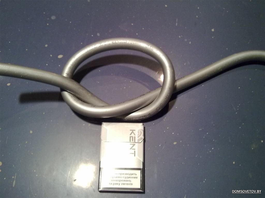

Узлом, как на моем фото, вяжется только одна труба, метолапласт от рехау.
Если нужно крутануть пол на ограниченном пространстве, то перехожу на змейку или на трубу меньшего тиаметра. На фото труба 10 мм.
