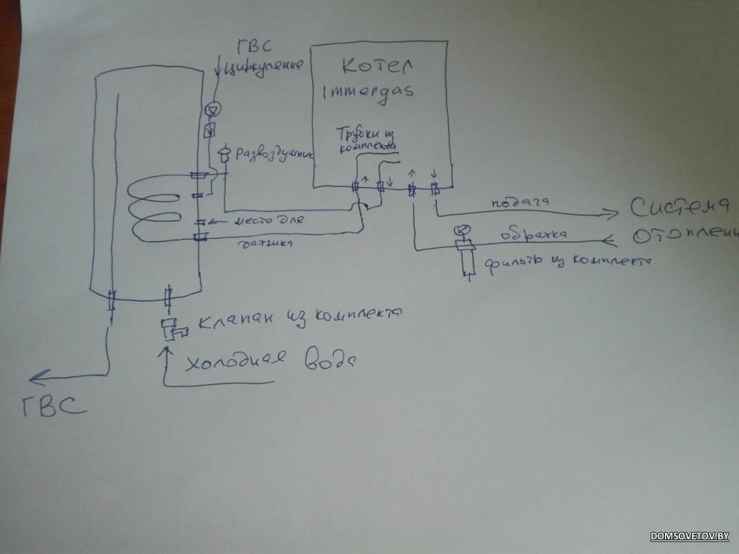

Я спрашивал про модель клапана в комплекте с бойлером.
Комплект подключения бойлера ставится внутрь котла. Я монтировал несколько таких котлов. Спрашивайте, что непонятно.
Да в том то и дело что все не понятно.Тоесть нужно лезть внутрь котла и что то там ставить?. Смотрю на схемы в инструкции конкретно моей схемы нет как обвязать бойлер толком ничего нет. Я думал там будет объяснение какой какую деталь куда конкретно ставить. А там все так запутано вот и разбираюсь.Сфоткаю все детали что есть в комплекте и попробую составить схему может это прояснит дело.Спасибо за понимание.

Не совсем понимаю сам принцип монтожа бойлера в системе и его привязки к отоплению. Непонятно выход из спирали нагрева бойлера должен возвращаться назад в котел там где ввод холодной воды для обогрева подогреваться опять до еще большей температуры и возвращаться в спираль бойлера или както зацикливаться с отоплением. Тогда не понятно зачем на котле отдельные два выхода для отопления подача и обратка. Короче не забрасывайте камнями самоучку набрасал простенькую схемку в общих чертах правильно ли я понял или всетаки принцип другой привязки бойлера к котлу. Схема.pdf

ignatov
Аватар для ignatov
Регистрация: 13.05.2011
Адрес: Минск-Заславль
Сообщений: 604
Быстрее нарисовать, чем исправлять. Без кранов и других подробностей, основное.

@6769884, для того что бы Ваш котел научить работать с БКН, нужно его разобрать и установить комплект для работы с БКН. Он должен быть включён в пакетное решение. В него входят доп. медные трубки, трехходовый клапан и датчик температуры для бойлера. К этому комплекту идёт своя инструкция, где все нарисовано.
Тип файла: pdf 3020934.pdf (656.9 Кб, 596 просмотров)

Супер спасибо большое теперь думаю разберусь. Если еще будут вопросы обращусь. Спасибо что не закидали помидорами делитанта.
